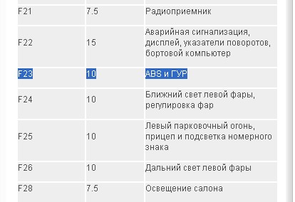

В самом деле? А предохранитель стоит на 10А!!! Причем на гур и ABS один. F23.
Под капотом еще стоит главный предохранитель на ЭГУР, в маленькой черной коробочке. Там номинал очень серьезный.

Тогда это шутка производителя:
Пжалста схема http://automn.ru/ope....m_id2-723.html
И предохранители http://automn.ru/ope...0.m_id-722.html
Стрелка "В" на схеме идет на слаботочную цепь генератора, на + питания обмотки возбуждения и контрольной лампы заряда.
Ага, нашел.F7-80A, эт ближе к истине

Я подтверждаю! Недавно перебрал насос, там действительно два предохранителя, один стоит от плюсовой клемы акб, и номиналом 80 ампер, он размыкает проводку к обмотке самого двигателя, и второй номиналом на 10 ампер, он отвечает за питание электронной схемы.
К насосу подходят 5 проводов, два на питание самого насоса, два на питание электронной схемы и один на передачу данных от мозгов!
