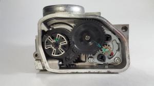

Кинул пару сообщений  в другой теме, потому как началось всё с клапанной крышки, закончилось дроссельной заслонкой. Попытки стереть p2119 не прошли, после включения зажигания опять вылазила, и двигатель не запускался.Случайно подвернулся донор свободный, поменяли дроссель - всё ОК.Перед этим разобрали старый и обнаружили, что износилась БОЛЬШАЯ шестерня, входила в зацеп с центральной совсем плохо, износились зубья.Вот и вся причина....Механизм не наш на фото, но шестерни такие же......
