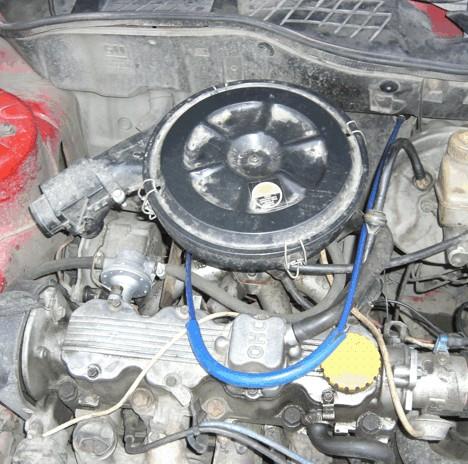

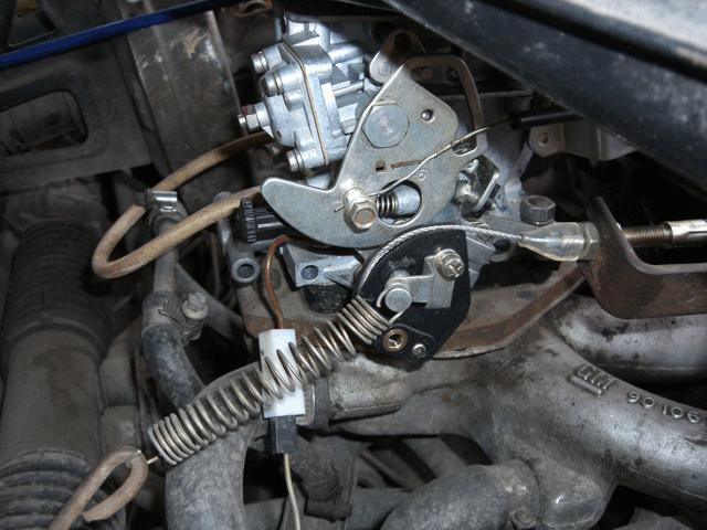

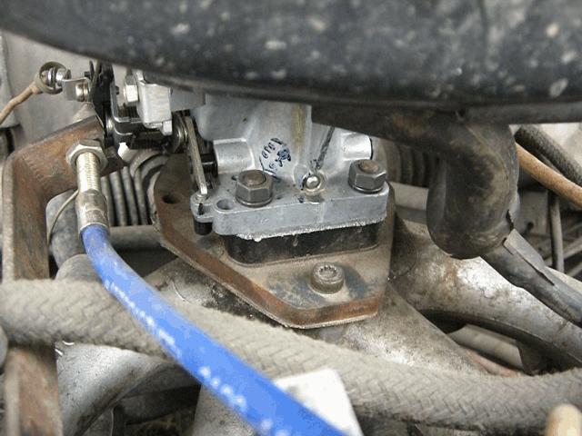

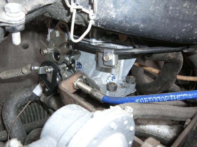

SeSte,Вот что слету нафоткал:

Отправлено 12 Июнь 2006 - 16:16
Олег2
примного благодарен ! принцип понял ! займусь я этой проблемой пока машины нету ! переделаю коллектор =)

Итак: берем сначла кусок картона или что нибудь подобное для изготовления шаблона площадки. Прикладываем на коллектор и намечаем отверстия под родные болты(шлицевые) и круглые отверстия камер. Затем прикладываем шаблон к карбу Solex, совмещаем отверстия камер и намечаем в шаблоне отверстия, в которые будут вставлены и заварены шпильки на 8(под ключ на 13). По шаблону из листа железа вырезается площадка, сверлятся отверстия под родные болты и отверстия для шпилек. Варим шпильки, затем все хорошенько шлифуем(все это мне сделал знакомый в локомотивном депо, т.к инструментом таки я не располагаю). Вот и все. Под этой площадкой у меня прокладка из тонкого паронита(самодельная). Еще я герметика чуть-чуть намазал.
Затем штатная прокладка под Solex, потом прокладка толстая из текстолита(чтобы карб не нагревался, продается в любом Таз-магазине), еще одна штатная прокладка и собсно сам карб. Тосол через карб не пускал, а просто замкнул цикл, вставив трубочку.
Трос подсоса у меня родной. Трос газа держит приблуда, прикрученная к движку, но лучше приварить сразу к площадке. Какие вопросы спрашивайте, так вроде все.
