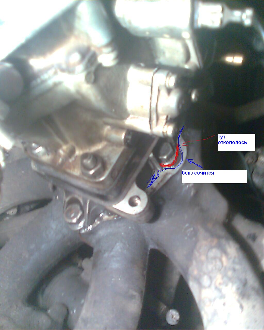

вобщем сходил я в гараж, снял солекс, поставил другой (благо после таза у меня 3 карба осталось+ один знакомый отдал) Толку 0.. крутил крутил.. чуть хватанет и все - никак не завестись.. максимум что получилось - это движка чуть быстрее стартера крутится как бэ почти завелась . но стартер выключаешь и привет.. aq.gif что делать то? может с зажиганием чего? ну до этого все работало. свечи новые НЖК
[attachmentid=66731]
#473 reks4
reks4
  • Cообщений: 467
  • Город:киргизия-г.бишкек
  • Автомобиль: opel ascona 1.6s
Отправлено 10 Февраль 2011 - 08:32
Похоже зажигание чото у тебя мозг грызет. Ремень грм немог проскочить? В трамблере все проверь, уголек посмотри. Если искра в порядке и простой перелив- машина полюбасу заводится тока дым черный и движку колбасит. Я в армейке на зиле карб мыл и забыл жиклеры вкрутить, так завелся всеравно.
