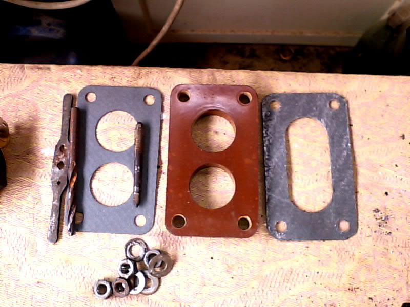

для переделки карба ненадо заказывать пластину за 30 баксов, на родную металло-резиновую все ставится прекрасно. Все что нужно это карбюратор 4 шпильки м8 сверло 7мм мечик на8мм коплект прокладок две паронитовые верхняя( две большые дырки) нижняя (одна овальная дыра) и текстолитовая толстая. 4 гайки и шайбы для шпилек. А остальное все свое подойдет . Некоторые товарищи делают ошибку когда хотят использовать электроклапан х.х. Обязательно нужно корпус карба проводом соединить с блоком двигателя, карб ведь на резиновой подушке стоит и изолирован от массы! Вобщем есть у меня фото переделанной подставки и опоры для троса газа если надо выложу и с кастрюлей проше у меня доноры не нужны

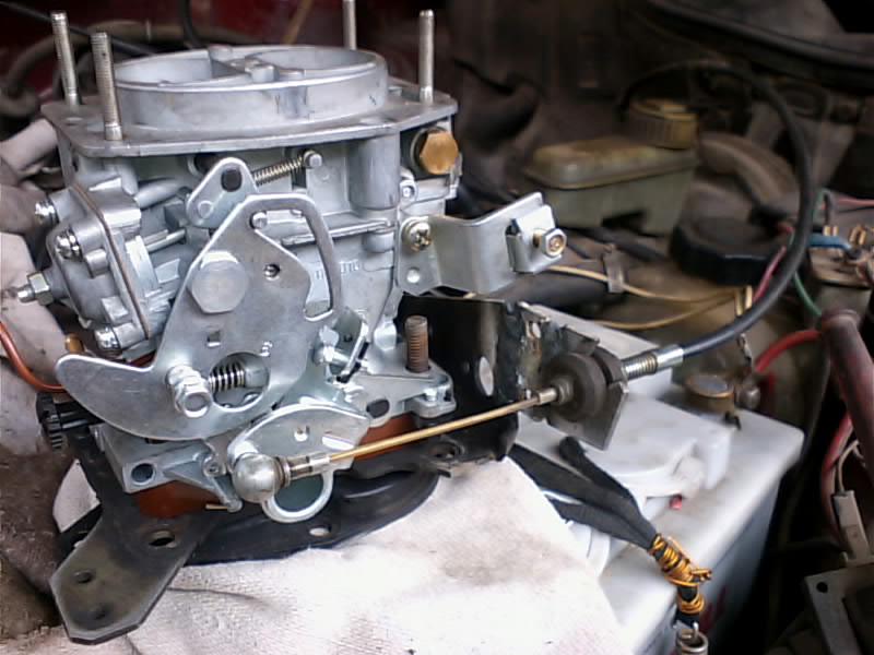

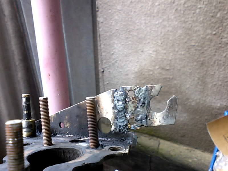

  • Автомобиль: vaz 2109, 1989г.в.
Отправлено 13 Январь 2011 - 19:59
[/quote]
Да ты не спрашивай - выкладывай всё что есть:фотки, чертежи, мысли... biggrin.gif

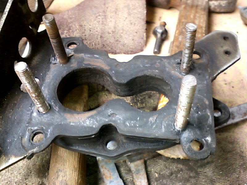

  • Город:киргизия-г.бишкек
  • Автомобиль: opel ascona 1.6s
Отправлено 13 Январь 2011 - 20:32
Завтра выложу у меня то уже 23:15 часов комп. Включать незя дети спят.(тычу стилусом на смартфоне).да еще при переделке особое внимание на металорезиновую платформу обращать надо если есть сквозная трещина то беда, если нет счастье! Электроклапан использовать по прямому назначению не получится с родным комутатором(на себе испытал не работает эпхх с асконовским комутатором) при покупке карба 083 солекса сразу купите кулачок ускарительного насоса 04 номер(от нивы) так как скорее всего будет провал газа и еще пару прокладок для ускарител. Насоса если замена кулачка несовсем уберет провал то добавлением прокладок увеличивается количество бензы с ускарит насоса.
#456 reks4
reks4
  • Cообщений: 467
Отправлено 14 Январь 2011 - 10:26
фотки спашивайте что непонятно

неупомянул что нужна сварка. Еще: у электроклапана нужно иглу отломить или +12в туда подать, незабываем про массу. Остальные фотки могу сделать если очень надо.
