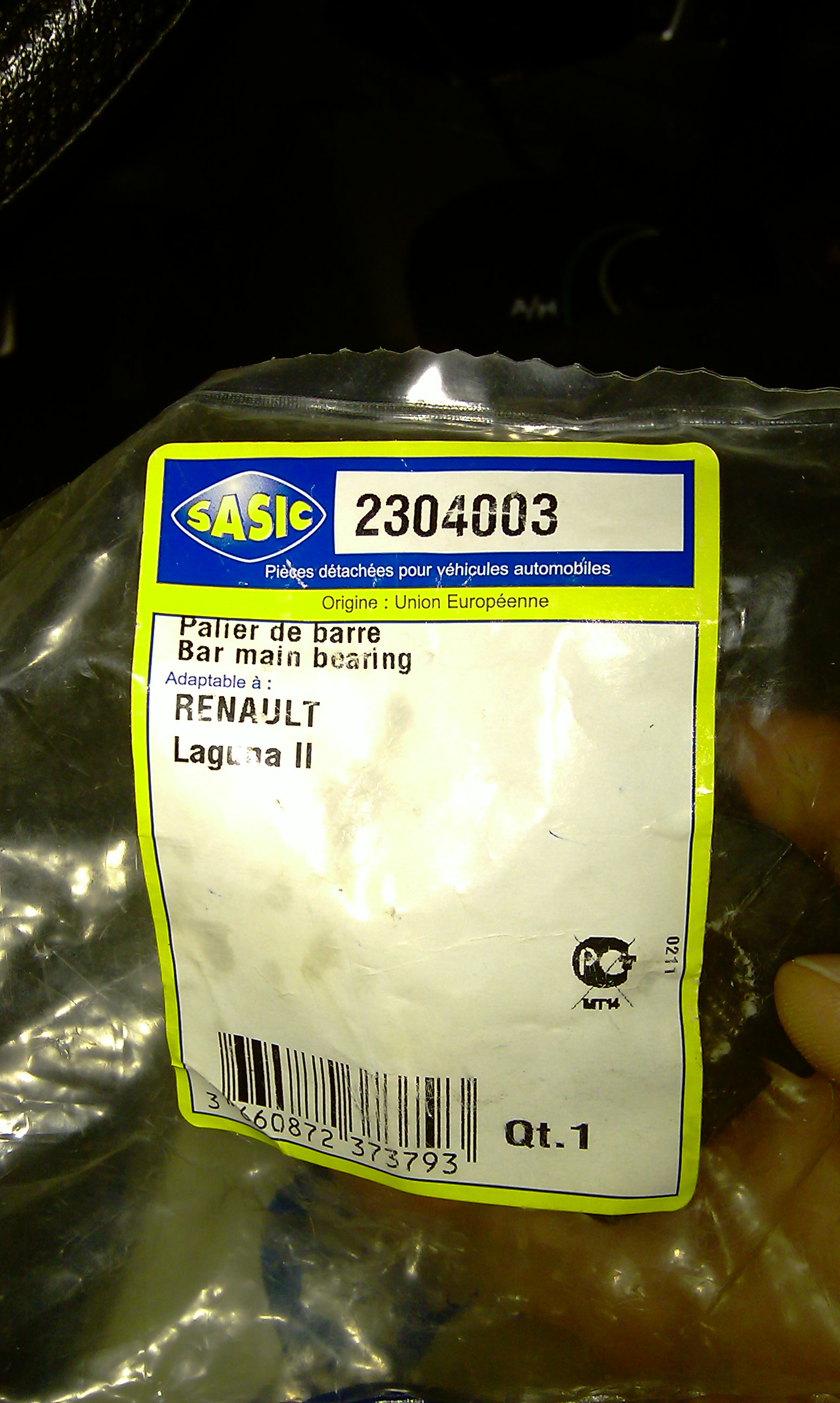

#79 Car_coroner
Car_coroner
  • Автомобиль: Trafic 2.5 G9U 630 Generation
Отправлено 06 Март 2012 - 10:04
Устанавливал Sasic 2304003/ Комплект вроде 30 бакинских.
