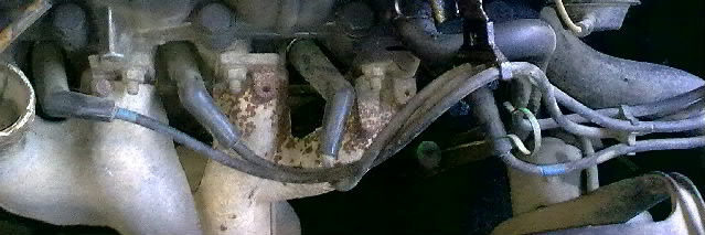

#354 reks4
reks4
  • Cообщений: 467
  • Город:киргизия-г.бишкек
  • Автомобиль: opel ascona 1.6s
Отправлено 27 Январь 2011 - 15:50
лучший вариант на разборках подбирать подходящие по длинне, я выбрал от ауди классные провода мягкие прорезиненные обошлись 10 евро, ну провода суперские даже когда на колектор касается не горят и не плавятся. Наконечники резиновые литые с проводом закрывают почти всю свечу

Отправлено 27 Январь 2011 - 16:21
ПРовода, считай расходник, с разборки я б не брал.
Разборка это не только машины старые, но и после аварии. Так что не торопись с выводами. Толи 500 толи 2000 тысячи разница заметна? Ну конешно можно новые фирмовые купить, или пару покрышек на эти деньги прикупить, кому как. Я думаю что владеют асконой не изза суперлюбви к ней , а изза финансовых трудностей поэтому я выбираю б.у. Но качественное
#357 nemeckiy
nemeckiy
  • Cообщений: 2 012
  • Город:Сумы
Отправлено 27 Январь 2011 - 17:22
reks4, Такого понятия как хорошие б/у ВВ провода нет, ну или те повезло.sanmarch, те правильно говорит--это расходники! Я вообще ставлю всё новое и качественное, кроме такого как стартер или генер, их можно качественно отреставрировать. Подбирать стойки или провода со свечами с других авто нет резона, да и разница в цене копеечная.

#360 sanmarch
sanmarch
    Любитель, не фанат.. ))
  • Cообщений: 3 311
  • Город:Волгоград
Отправлено 28 Январь 2011 - 09:23
reks4, ну вот на фото они? Ну чо ты тут рассказываешь, они ж уж изолентой матаные-перематаные.. Сопротивление хоть мерил когда брал?
Эт называется "отсроч на сутки".
