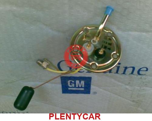

датчик уровня топлива от нексии случайно не подойдёт? тот что с 5 отверстиями?
http://img.plentycar...gm_96098514.jpg
96098514
96098514A
а то наши от 4500... а аналоги ксюхиных - от 250 !!!!!
читал в ветке про датчик что только плату меняли, ставили от нексии, а целиком датчик никто не пробовал заменить?
96098514
96098514A
ну за 250 можно взять попробывать

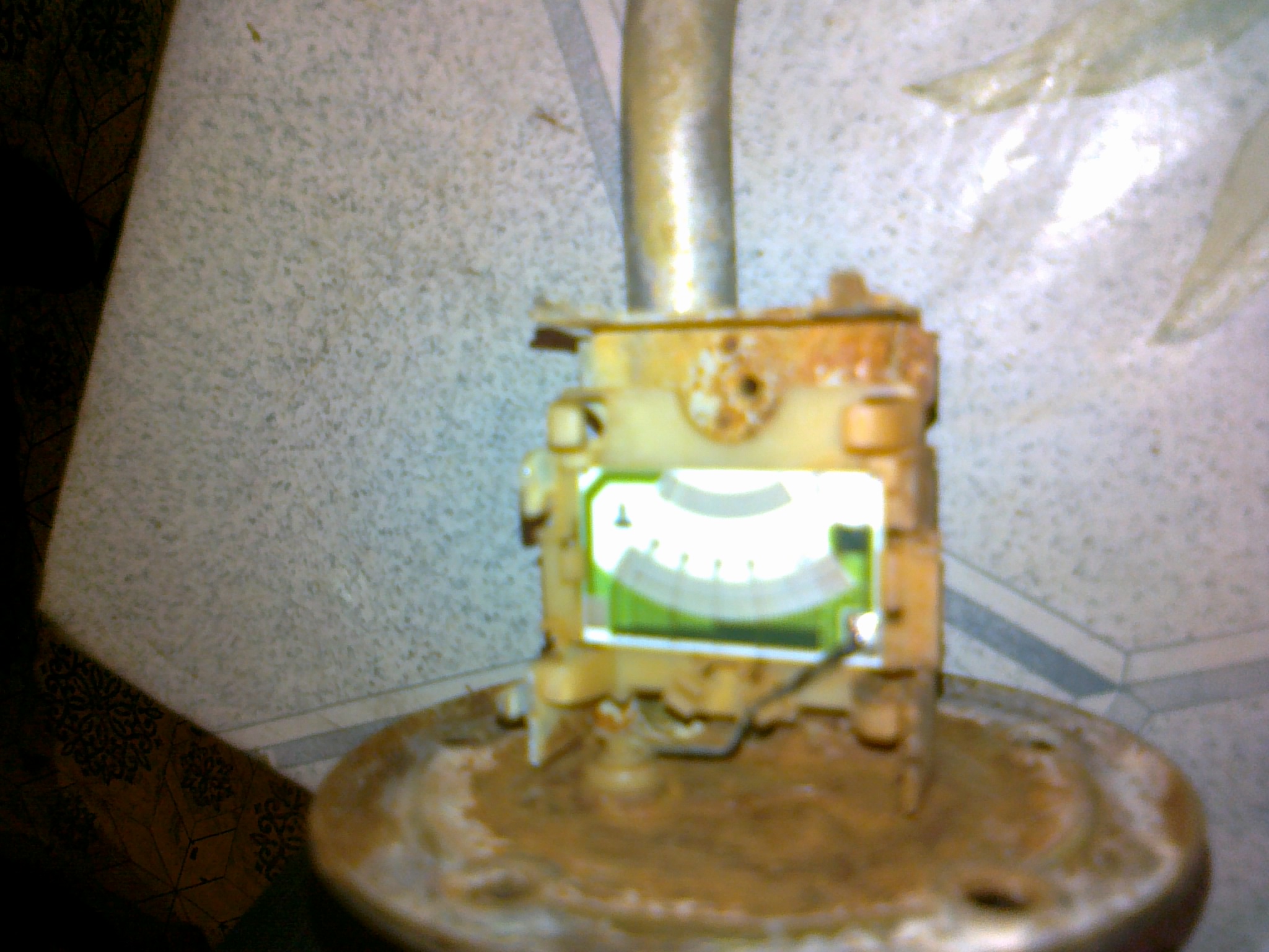

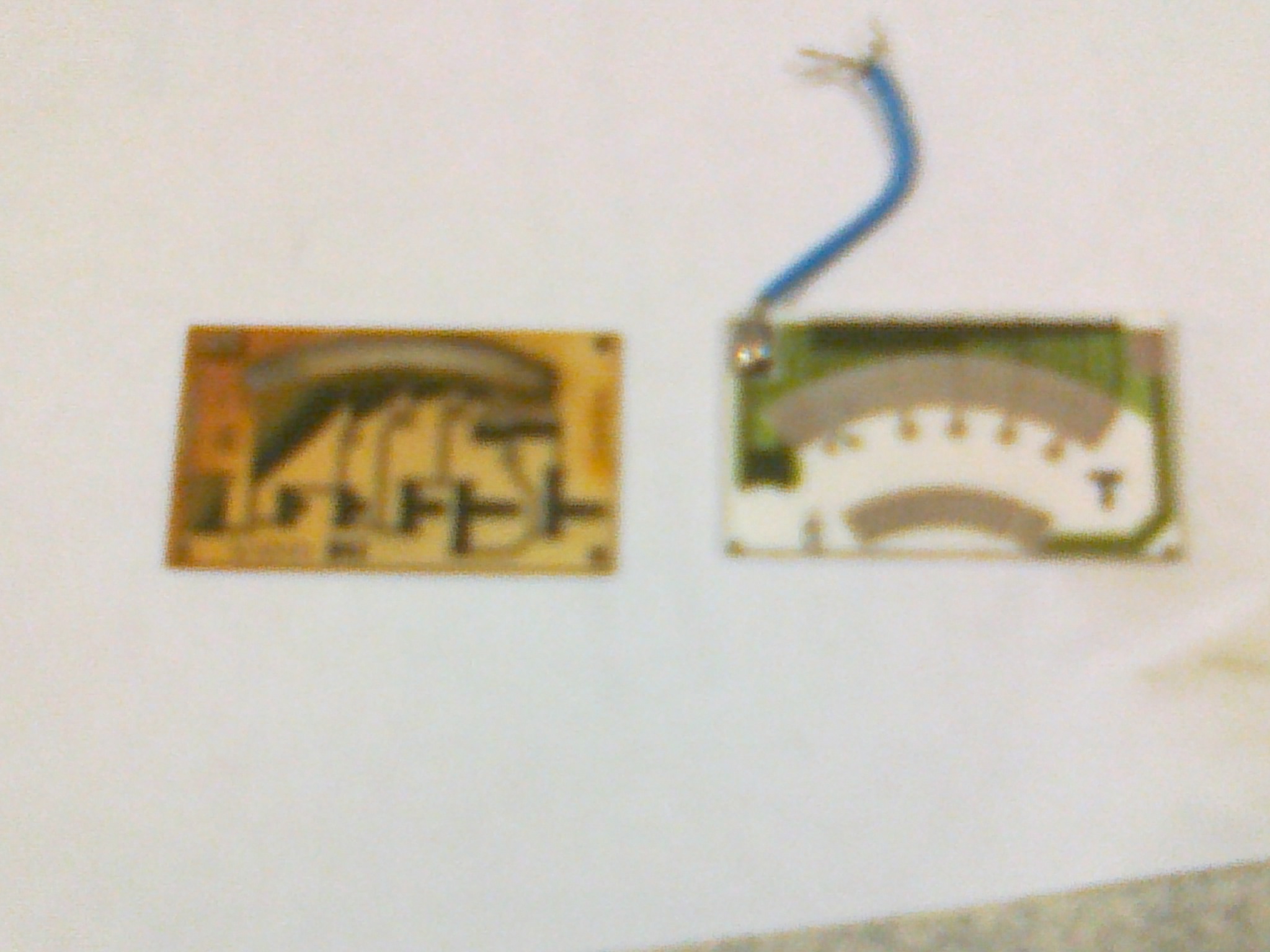

Отправлено 18 Январь 2012 - 09:41
Цитата(Zotin @ 19.12.2011, 19:06) Просмотр сообщения
НУ что датчик пришел ?
пришёл. тока он у нексии несколько другой, но пригодился. начну с того что по креплениям он абсолютно такойже. только у нашего заборная трубка в бак торчит, а у ихнего нема. патом у ихнего там ещё какой-та датчик вроде температурный стоит, поэтому 2 разъёма.
[attachmentid=84276][attachmentid=84277]
сорри за качество, телефон лажает, позже выложу фотку старой платы нормальную.
вобщем размеры платы по которым бегает бегунок абсолютно одинаковые, место припайки провода тоже.
однако на фото видно что "контактная дорожка" расположена на платах немного по разному, но это легко исправляется заменой бегунка на тот что от нексии (он короче на 3-4 мм) или же установкой всего поплавка вместе с этим бегунком.
сборка-разборка датчика - отвёртка, пасатижи и паяльник. на всё про всё 10 минут (кроме снятия датчика с бака, особенно долго сливать бензу)
я датчик видимо не отрегулировал, т.к. залил 30 л. а он полный бак показал... но я не гнул поплавок, хотя надо было бы... вобщем щас брат ездит, спрошу у него как там с показаниями...
и ещё про трос капота: купил от нивы что на заднюю дверь идёт. он самый длинный оказался в магазине, 101р. вобщем пригодилось только половина троса rolleyes.gif
но он хуже опелёвского тем что он во первых одножильный, а во вторых пришлось мудрить и под капотом и в салоне. А так ничё, работает! да, кстати, лучше сразу смазать механизм защёлки капота, немного но помогает.
