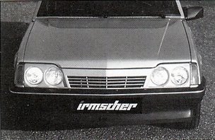

либо ищите б.у. либо новый (от 3 до 11 тыс рублей) либо выпиливайте его сами
Цитата(Alexarh @ 28.1.2012, 21:07) Просмотр сообщения
Суперстайл. Но только это не совместимые запчасти, а вершина колхозинга. rolleyes.gif
Насколько я понимаю тема предполагает следующее: взял и поставил без гемороев. Все остальное КОЛХОЗИНГ.
да я вообще то пошутил, показав редкую стайловую решетку irmsher под круглые фары az.gif
