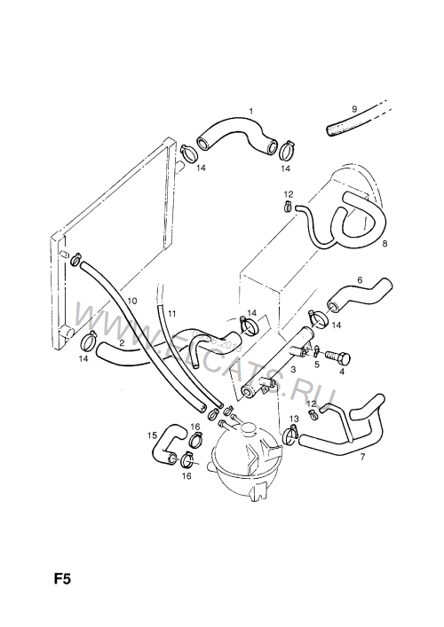

Ещё одна совместимая запчасть: родная "флейта" (на рисунке под номером 3) с минимальным колхозом заменяется на подобную от Нексии. Просто надо отрезать от патрубка (номер 2 на рисунке) угол, который уже есть на Нексиевской флейте. Если заинтересует, могу вложить фото.
[attachmentid=104635]
