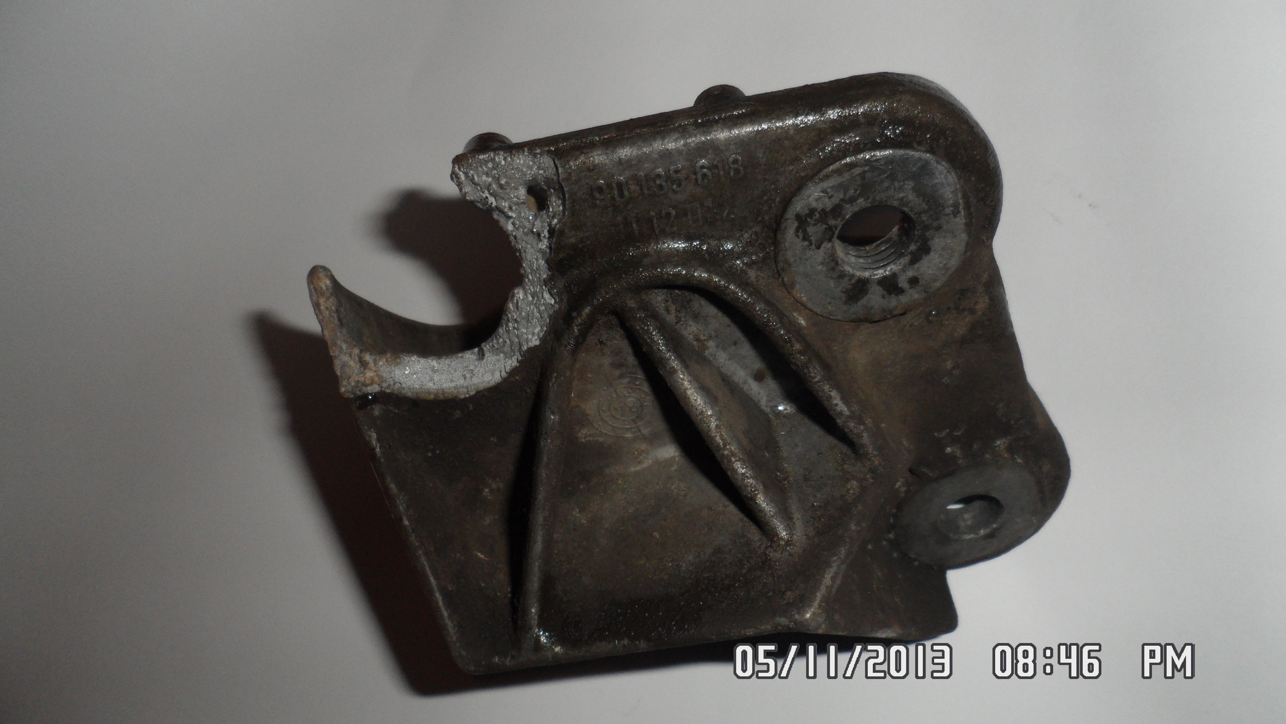

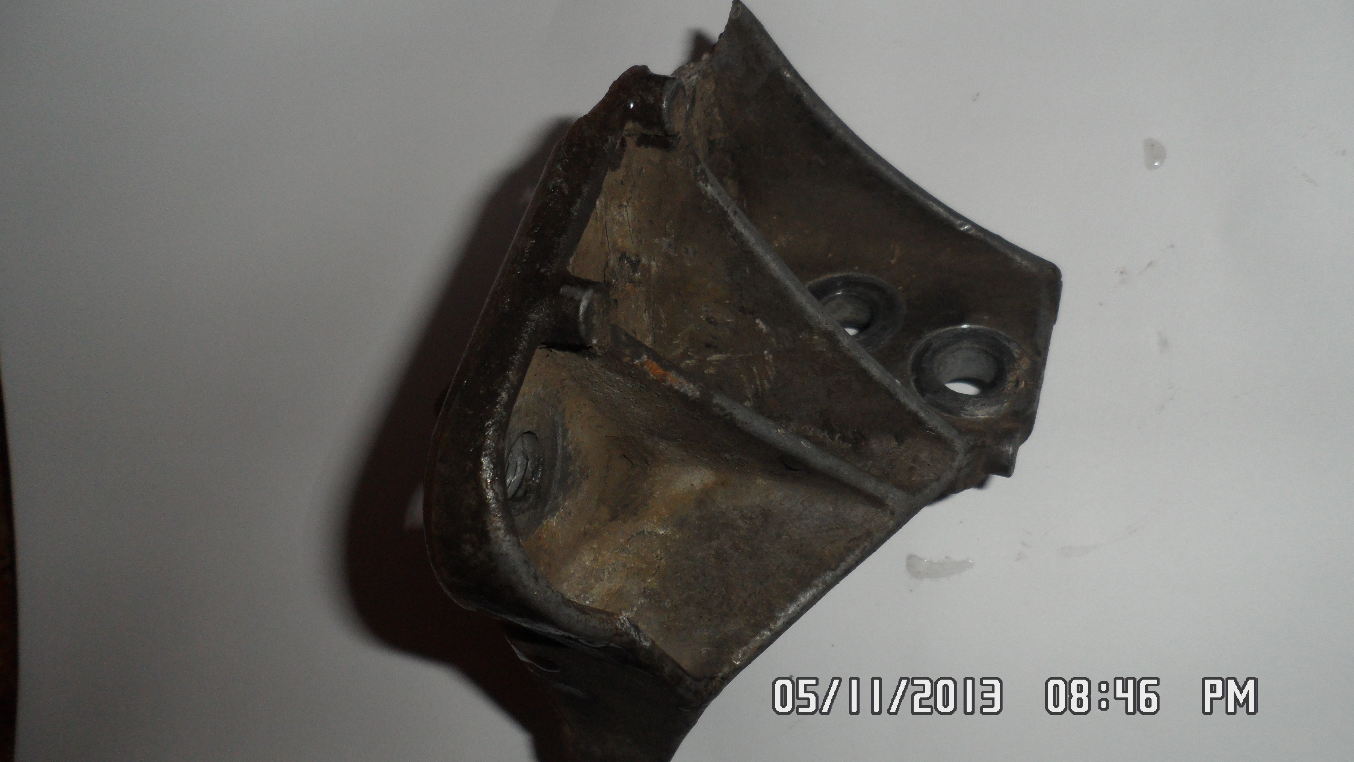

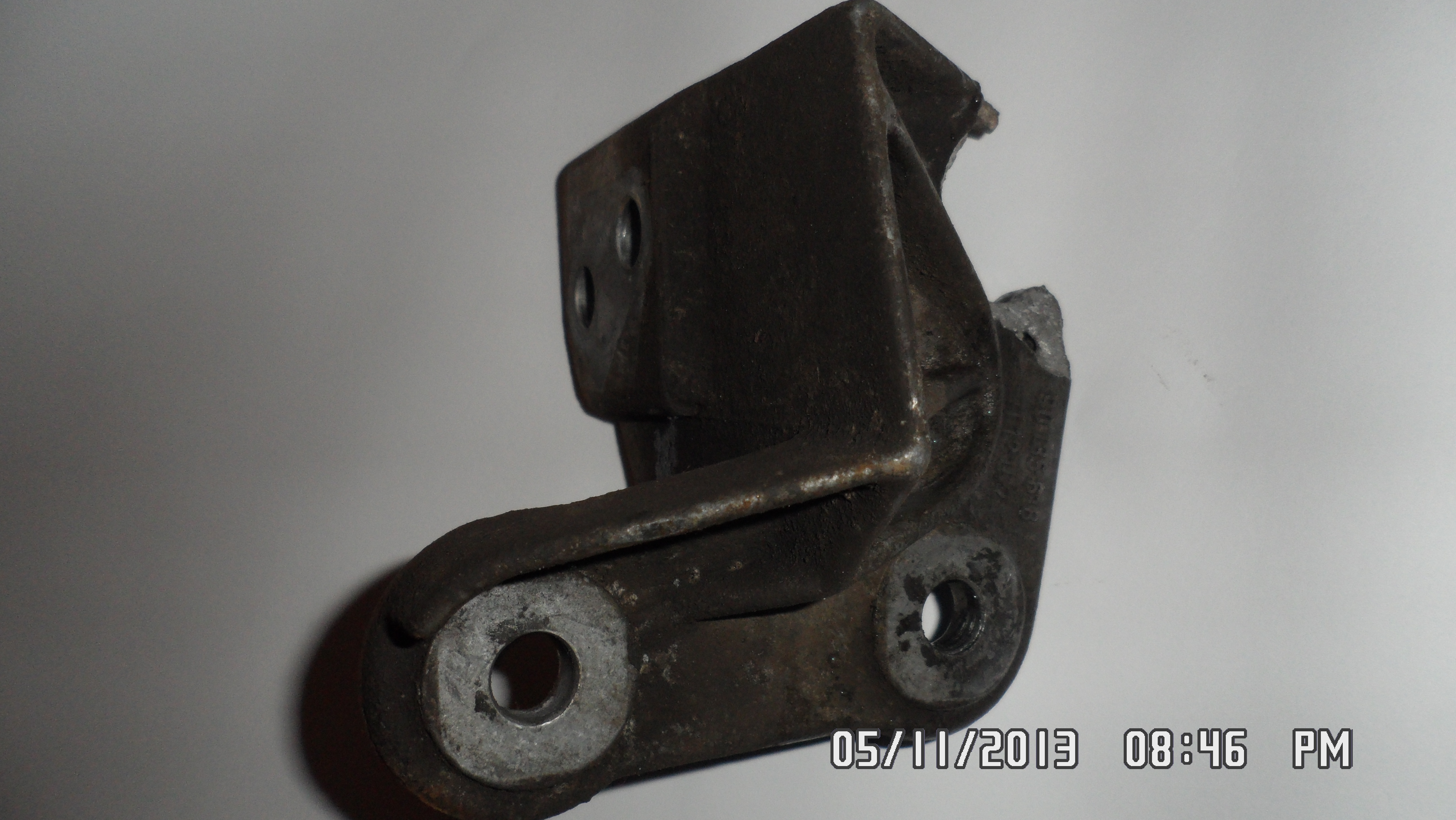

Привет всем. У кого есть такая штука и как она називается. крепится коробка передач и к корпусу авто.[attachmentid=108384] [attachmentid=108383][attachmentid=108385]

А где находишься Ваня?
