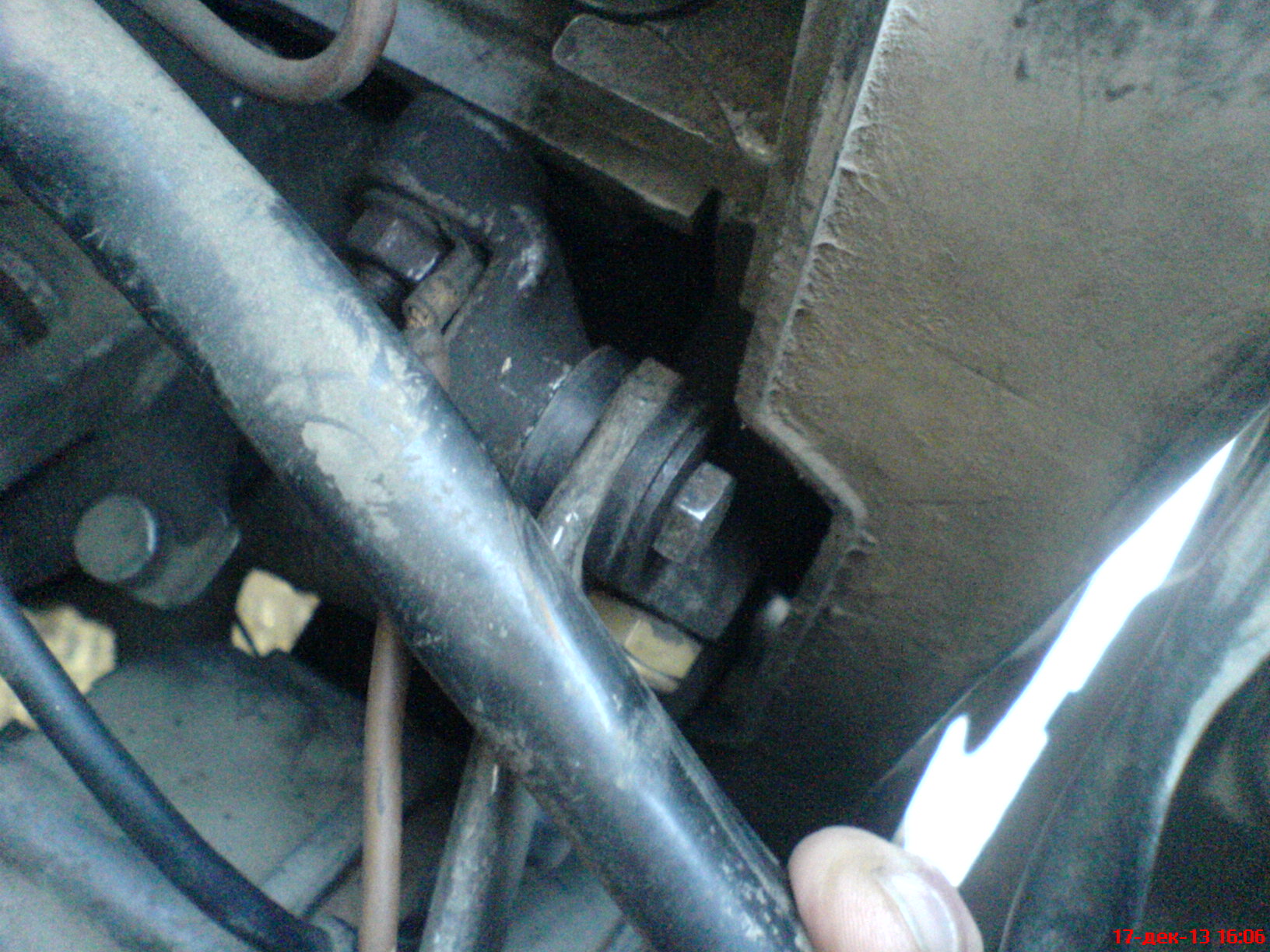

Цитата(dim1977 @ 13.5.2014, 19:35) Просмотр сообщения
Всем привет. Разболтался генератор. Снял - износились втулки. В магазине сказали не возят посоветовали что-нибудь другое воткнуть. Может кто сталкивался, чем можно заменить втулки крепления генератора?
Dello 01-3012040892-A Втулка кронштейна генератора (в Exist)е, это выглядит так:
[attachmentid=114733] [attachmentid=114734]

У токаря можно заказать металлические вставки заместо втулок.
