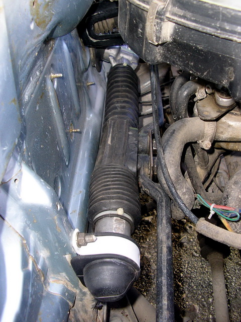

Согласен... Вот , например, я поставил пыльник рейки от 08... смотрите какая красота !!!

Хм, неоригинал за 100 р. вроде тоже неплохо смотрится

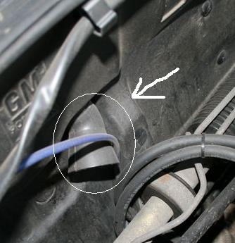

А вот это чего такое ? Слив что-ли ?
Он самый, с другой стороны такой тоже есть
А чего это у тебя противошумка снята в моторном отсеке???
