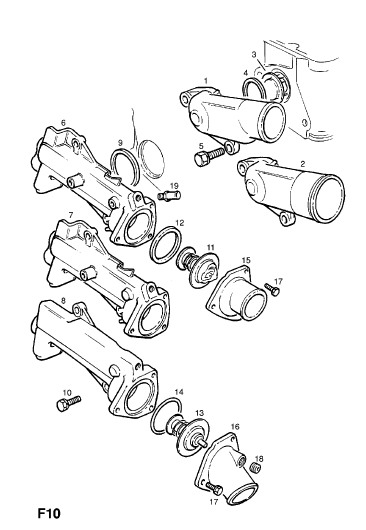

Олег2
Извините дилетанта - где он находится и как выглядит? Жигулевский знаю, менял сам - сидит на трех патрубках у радиатора, а Асконовский?
И еще - просто "снять" - чем-то нужно или соединить, или заглушить вход-выход для ОЖ?

Вот рисунок. У двигателя справа корпус термостата, от него идет короткий шланг толстый на радиатор.

Отправлено 18 Июль 2008 - 07:01
Детали 15 и 16 взаимозаменяемы? А то я хочу поставить на корпус термостата от 18Е свою деталь 16 от корпуса 16n, чтобы не гнулись так патрубки...

Отправлено 18 Июль 2008 - 07:20
Думаю да, т.к у меня на 16SH по каталогу прямой металлический патрубок 15, а стоит 16.
Заметил, когда мне по ошибке манагера в магазине продали термостат 13, а нужен был 11, копнул каталог, и обнаружил странность: термостат 11, а патрубок гнутый.
