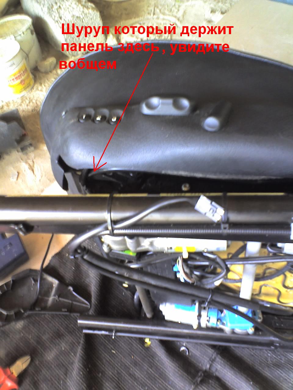

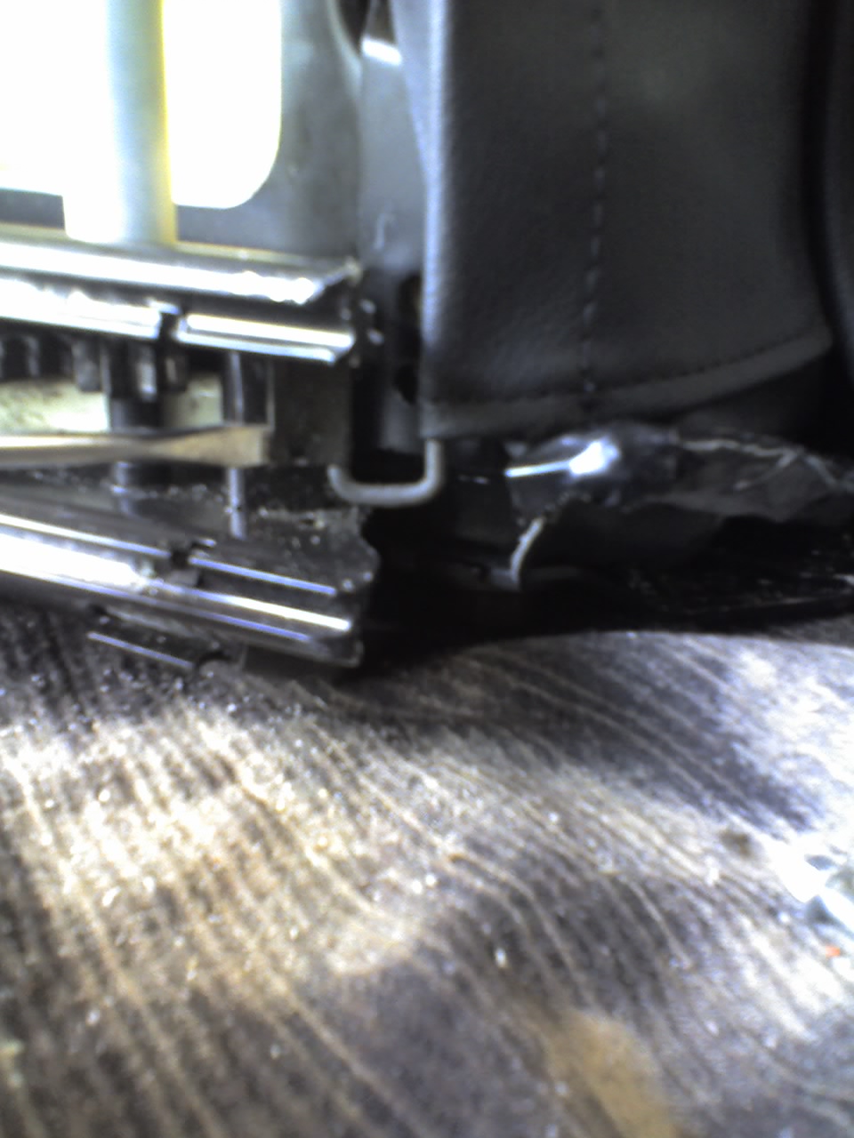

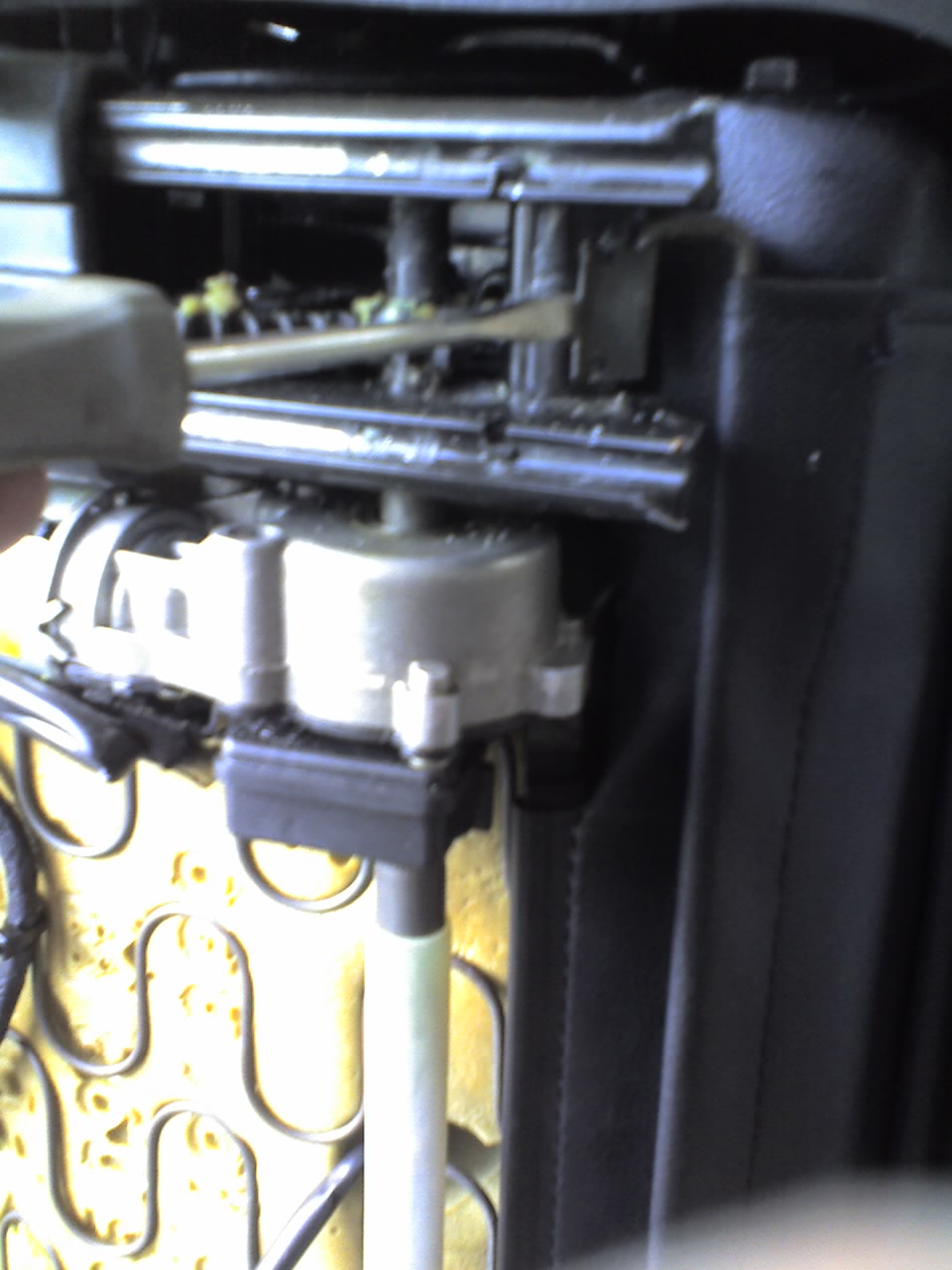

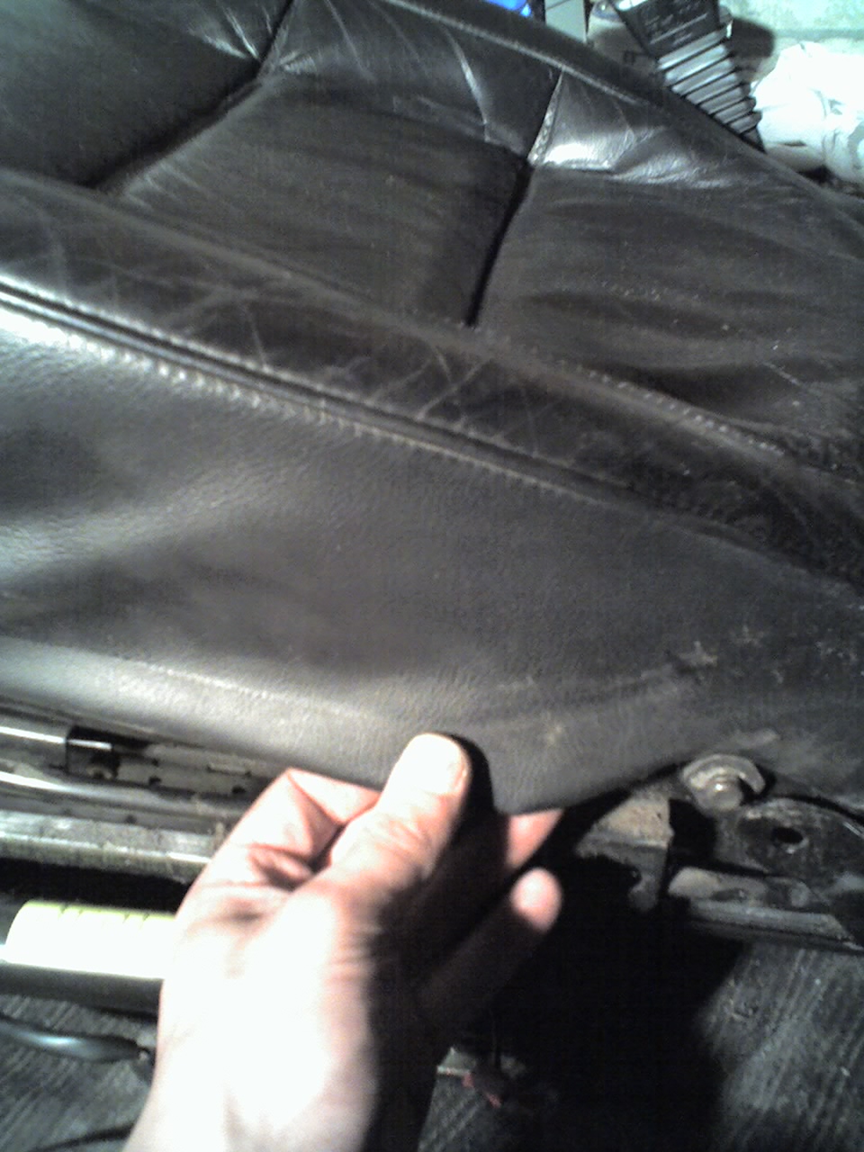

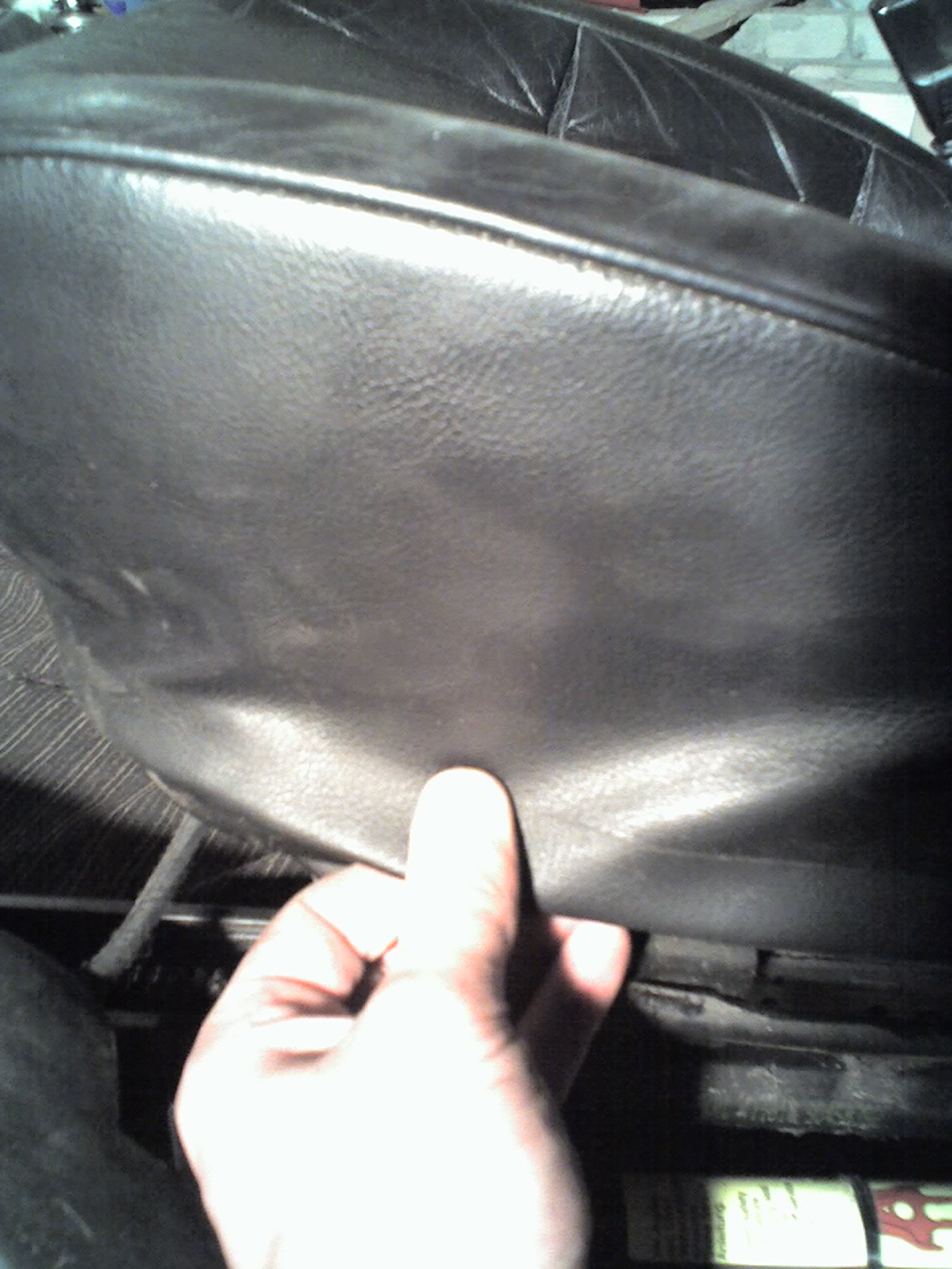

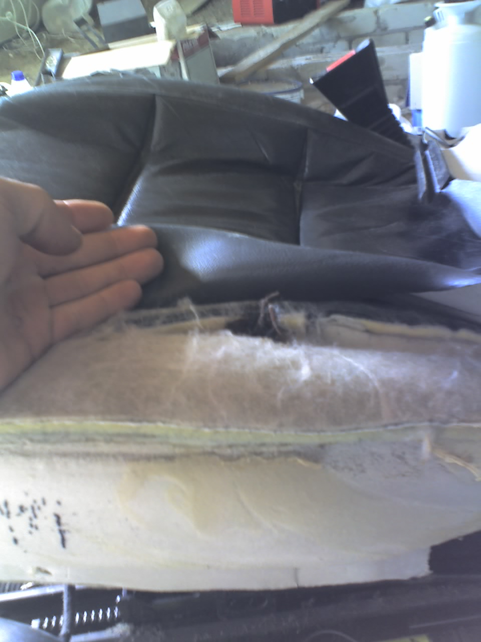

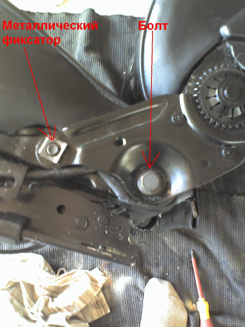

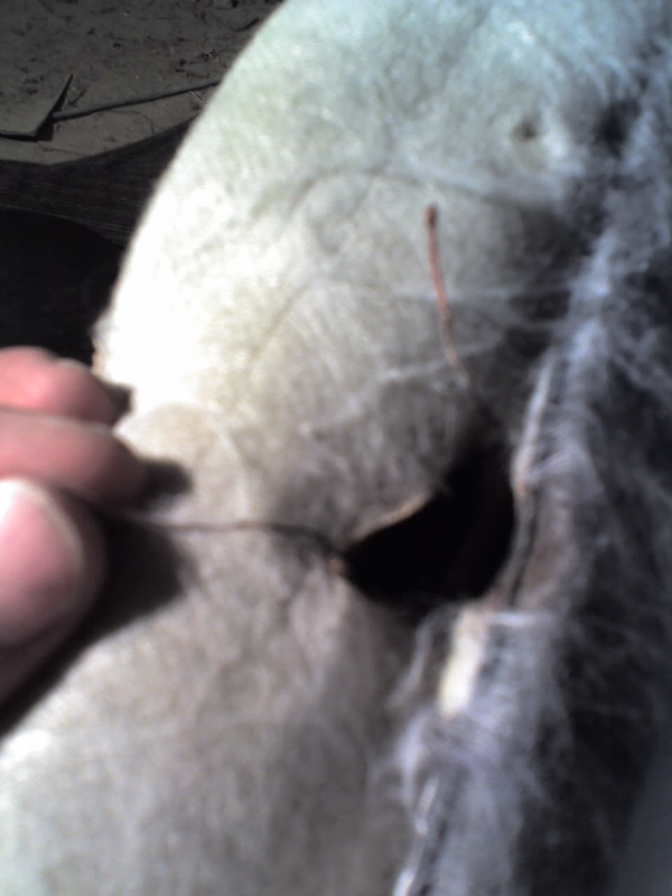

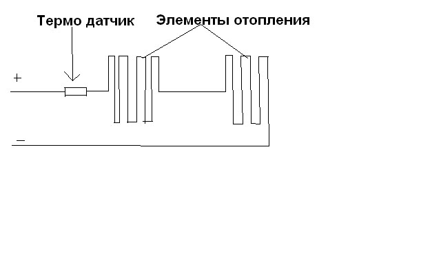

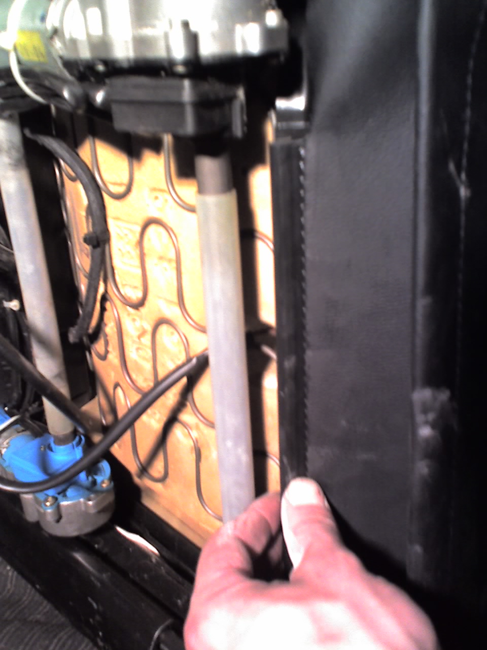

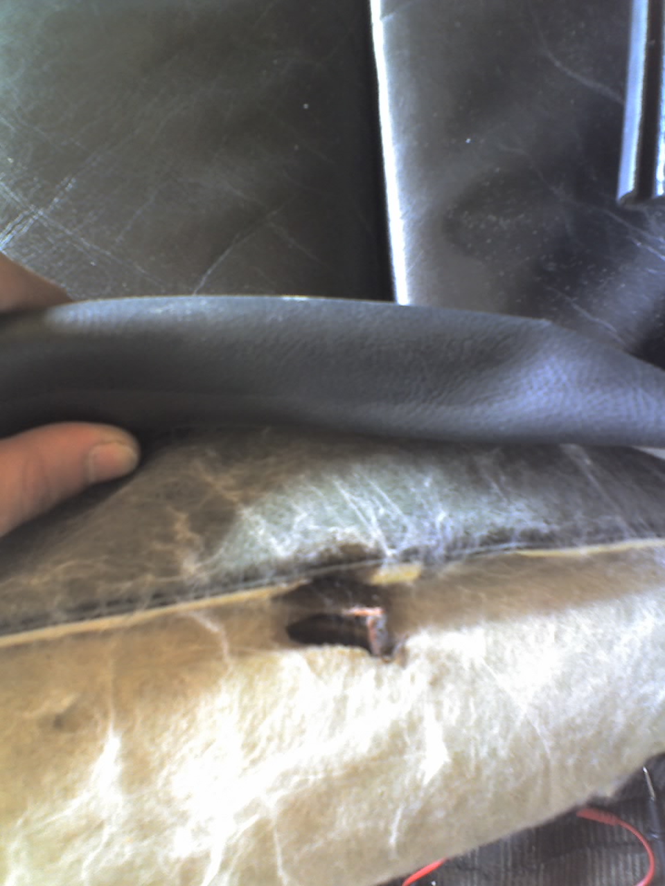

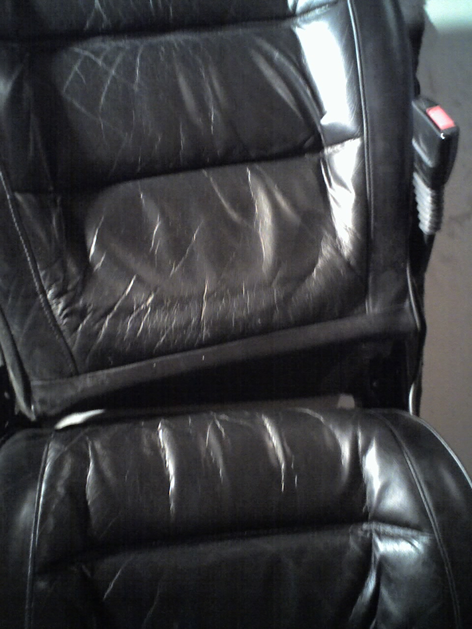

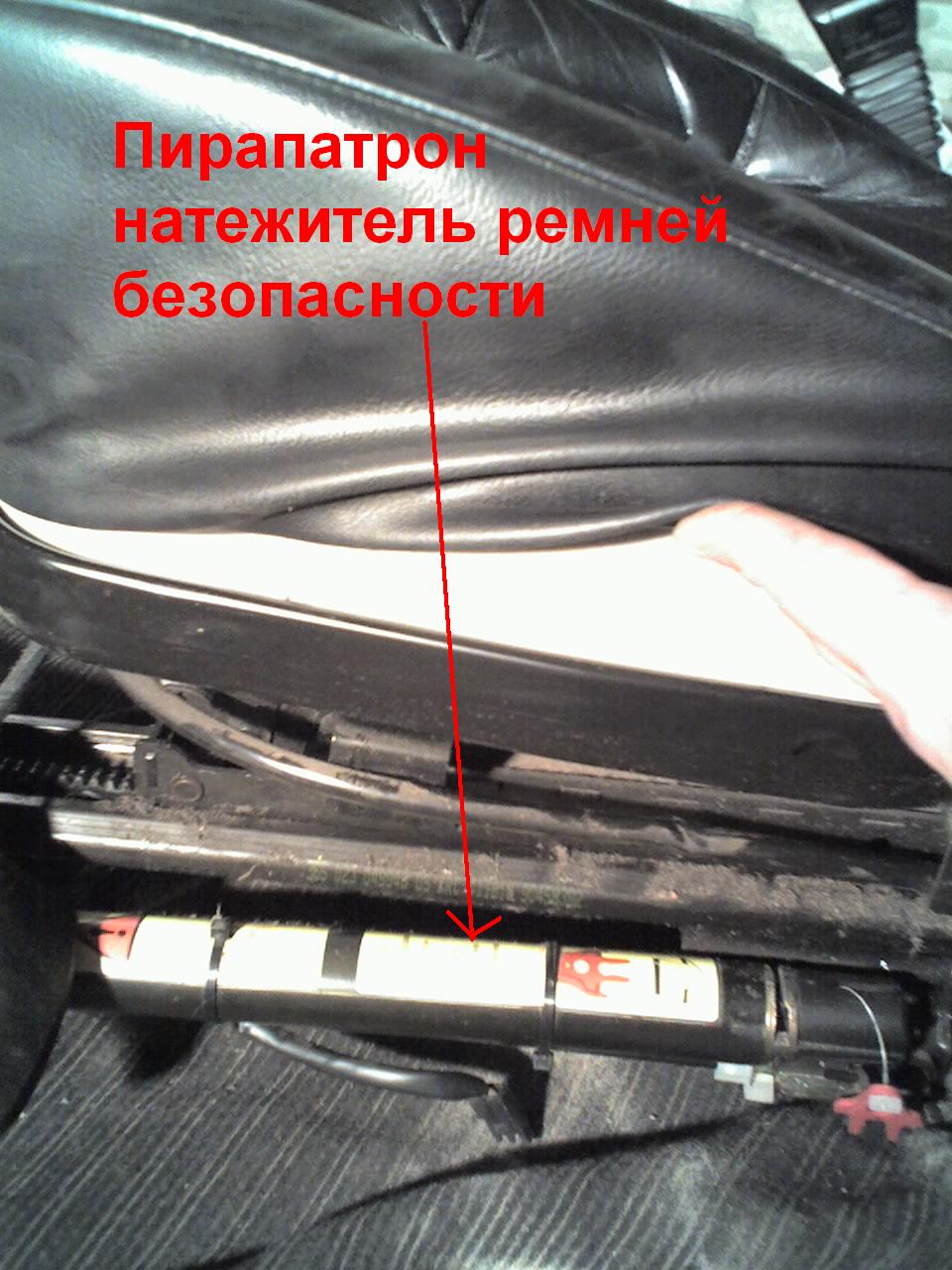

Вобщем снимаем сидение, крипится на 4 болтах под шестигранник отсаединяем все разъемы и несем сидение куда нибудь где тепло и светлоsmile.gif нужно отделить сидение от спинки [attachmentid=1133] для этого снимаем кнопки упровления сидением[attachmentid=1134]c другой стороны сидения пластмасса крепится на защелки и откручиваем по болту с каждой стороны и снимаем по металлическому фиксатору с каждой стороны (кто снимал резинки которые держат глушитель, поймут)[attachmentid=1135] далее снимаем обивку спинки с сдения [attachmentid=1136][attachmentid=1137] вот спика от сидения и отделина, далее начинаем снимать обшивку, обшивку можно снять только по периметру так как в местах швов она привязана к паралону[attachmentid=1138] снять обивку просто, не пугайтесь [attachmentid=1139][attachmentid=1140][attachmentid=1141][attachmentid=1142][attachmentid=1143]я прозванивал но толку не было хотя обрыв был у меня под носом[attachmentid=1144][attachmentid=1145][attachmentid=1146] спаял, прозвонил и сопротевление оказалось 1.5 ома [attachmentid=1148] а вот кстати пирапатрон натежителей ремней безопасности [attachmentid=1149]

Элемент этот вобще не видно, сама проволока которая нагревается уложена в мате, между паралоном (5мм) и какой то волосатой шняги (1мм) а разрыв там видно сдалека, там само сидение (паралон) поплавилось, ямка в сентима 4
