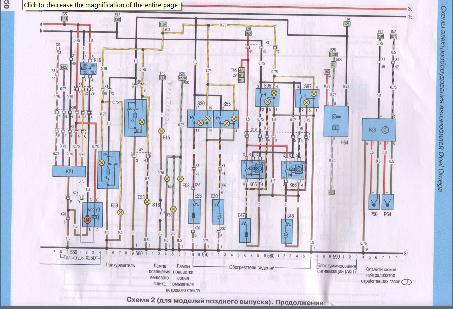

Ребята подскажите.
Такая проблема.
Под водительской сидушкой перебит провод на подогрев.
самое интересное то что перебит черно красный провод, но после него идет два провода красный и черно белый. Подключил красный к черно красному, подогрев не прозваниевается, подключил к ним черно белый, начал прозваниваться....
Подскажите что такое было на этом месте?

Ребят, может кто нибудь в ТИСе посмотрит схему подогрева.... Там я так понимаю две схемы до 98 и после... Нужно после 98.... Очень надо а то сидуха разобрана.
Вот, лови
Вот, лови

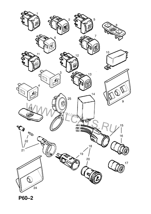

Приветствую вас, одноклубнички. Может кто нибудь скинуть фотку кнопок задних попогреев на Омеге до 1998г.в.
По виду они такие же как передние

Просто у меня есть вставка заднего прикуривателя с дырками под попогреи, а вот какие кнопки надо, я так и не понял. На экзисте их вообще есть 3 варианта, а какой мне подойдёт хз, во я и ищу людей, которые могут показать свой, чтоб я их подобрал.....
17 48 825 - кнопка для 97 года
У меня есть вставка под номером 8, вот я и ищу к ней кнопки, тот номер который ты дал, это кнопка под номером 5. Есть ещё вариант под номером 6 (12 41 282) и вариант под номером 7 (62 39 103). Так какой мне точно покупать???????????
Я ж тебе написал какой, номер 6 это для машин после 98 года (мини-рестайл был) и номер 7 для машин после 2000 года (рестайл). Хотя я подозреваю, что разницы между ними вообще никакой нет. Я себе когда ставил задний подогрев на прошлую машину, вообще назад тоже передние кнопки поставил, чтоб не заморачиваться с мегаумным реле для задних сидений, которого нигде нет.
