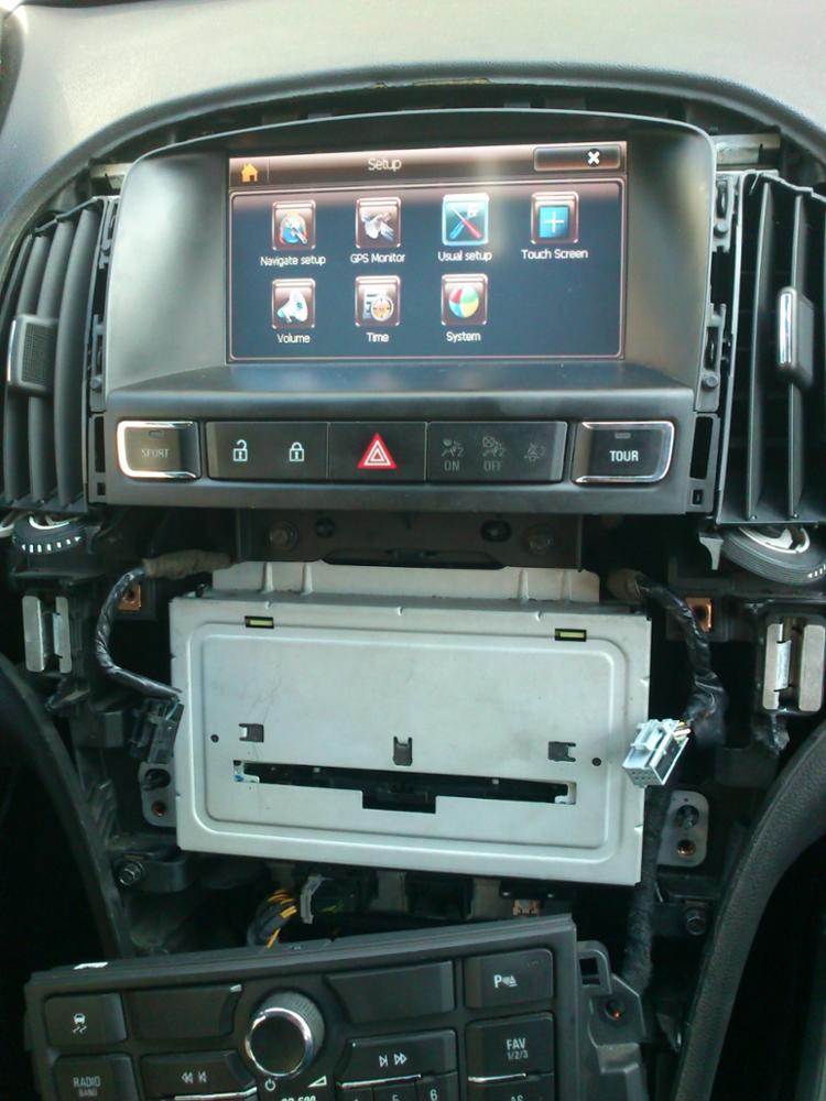

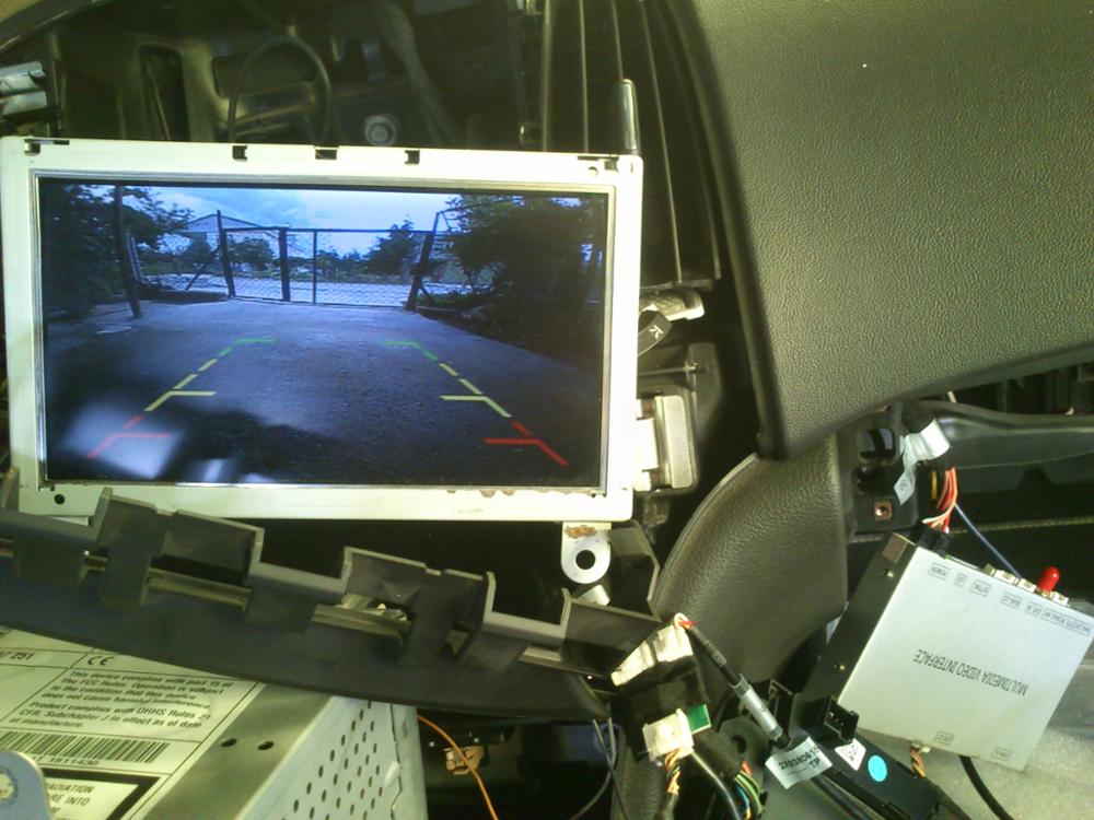

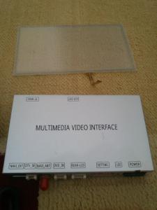

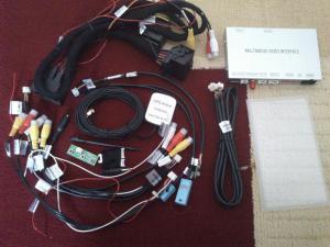

Alex0511, Доброго времени суток, не поделитесь информацией как Вам это удалось сделать. Если отталкиваться от информации в интернете необходим видеоинтерфейс и модуль wi fi. Сам присматриваюсь к видеинтерфейсу чтобы расширить функционал CD600. От китайских товарищей варианты со встроенной навигацией:
https://ru.aliexpres...e2-c415f0b0b326
Есть еще спорный вариант ШГУ для систем IntelliLink с большим цветным дисплеем правда для Мокки и никто не знает влезет ли монитор ГУ в штатный пластик:
http://caraudio.su/s...a-magnitola/944
информации про видеоинтерфейс в Opel Meriva B не нашел, но наверно штатные ГУ стандартные в машинах одинаковых годов выпуска, фото с али

Calich, На первом фото комплект вроде как правильный, а по поводу информации, не обязательно искать инфу в инете по Мериве. Начните изучать с этого https://www.drive2.ru/l/3802179. Если будут еще вопросы задавайте, я и блютуз прилепил,что бы звук со смартфона нормальный был и не нужно было чего припаивать внутри Navi|cd.
