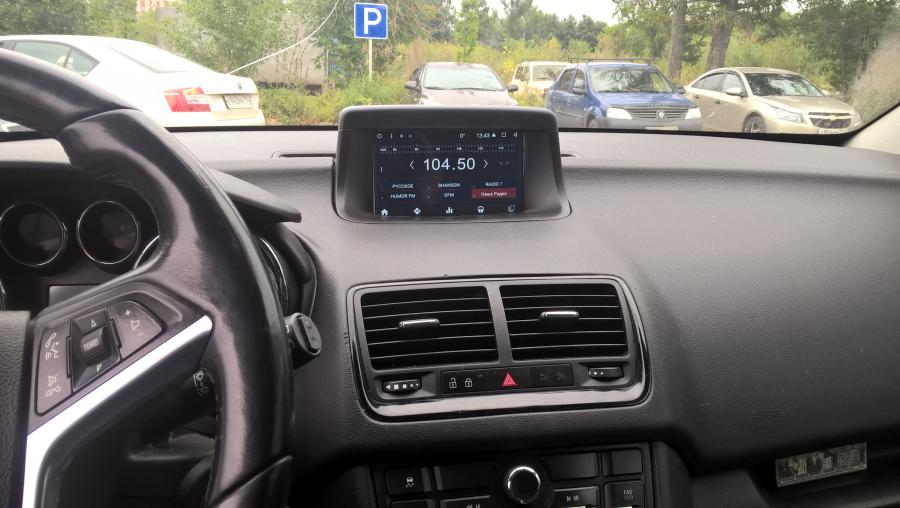

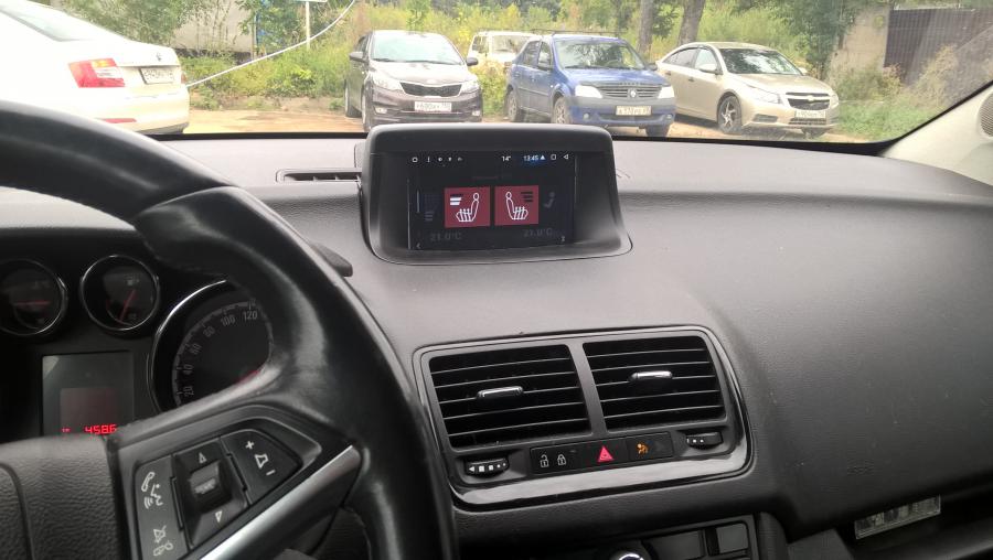

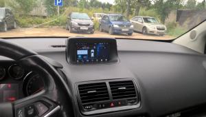

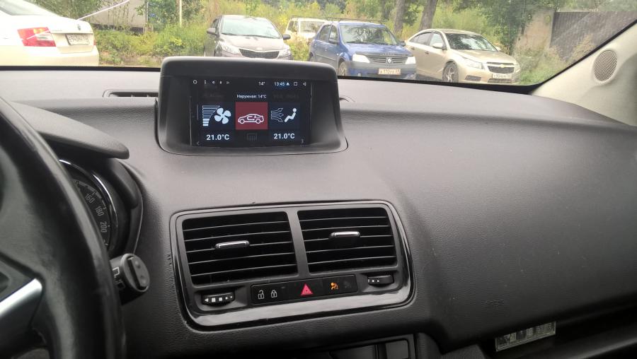

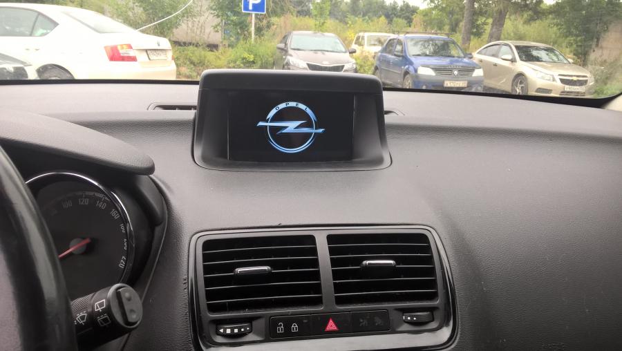

Кому интересно- вот фотки как оно выглядит в машинке.WP_20170904_13_45_56_Pro.jpg WP_20170904_13_45_39_Pro.jpg WP_20170904_13_45_22_Pro.jpg WP_20170904_13_44_00_Pro.jpg WP_20170904_13_43_09_Pro.jpg
Надо только пошаманить с креплением дисплея к рамке, а то чего- то его слегка перекосило
  • Амбр, stells2, aek1977 и еще 1 сказали спасибо!

@Василич Бежецк
Вот об этом и говорил, на колхоз совсем не похоже.
