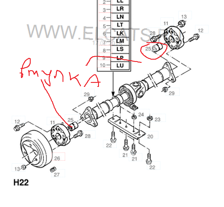

всем привет))
Задался я вот каким вопросом....
Где можно купить центрирующую втулку карданного вала, может кто сталкивался с этим))
или может есть какой нибудь неплохой аналог.
на exist сказали ждать около месяца, и не факт что втулка прийдёт....
номер 04 58 181
номер 04 58 181
Есть и Другие магазины кроме Exista , и если включить голову то всё можно найти.

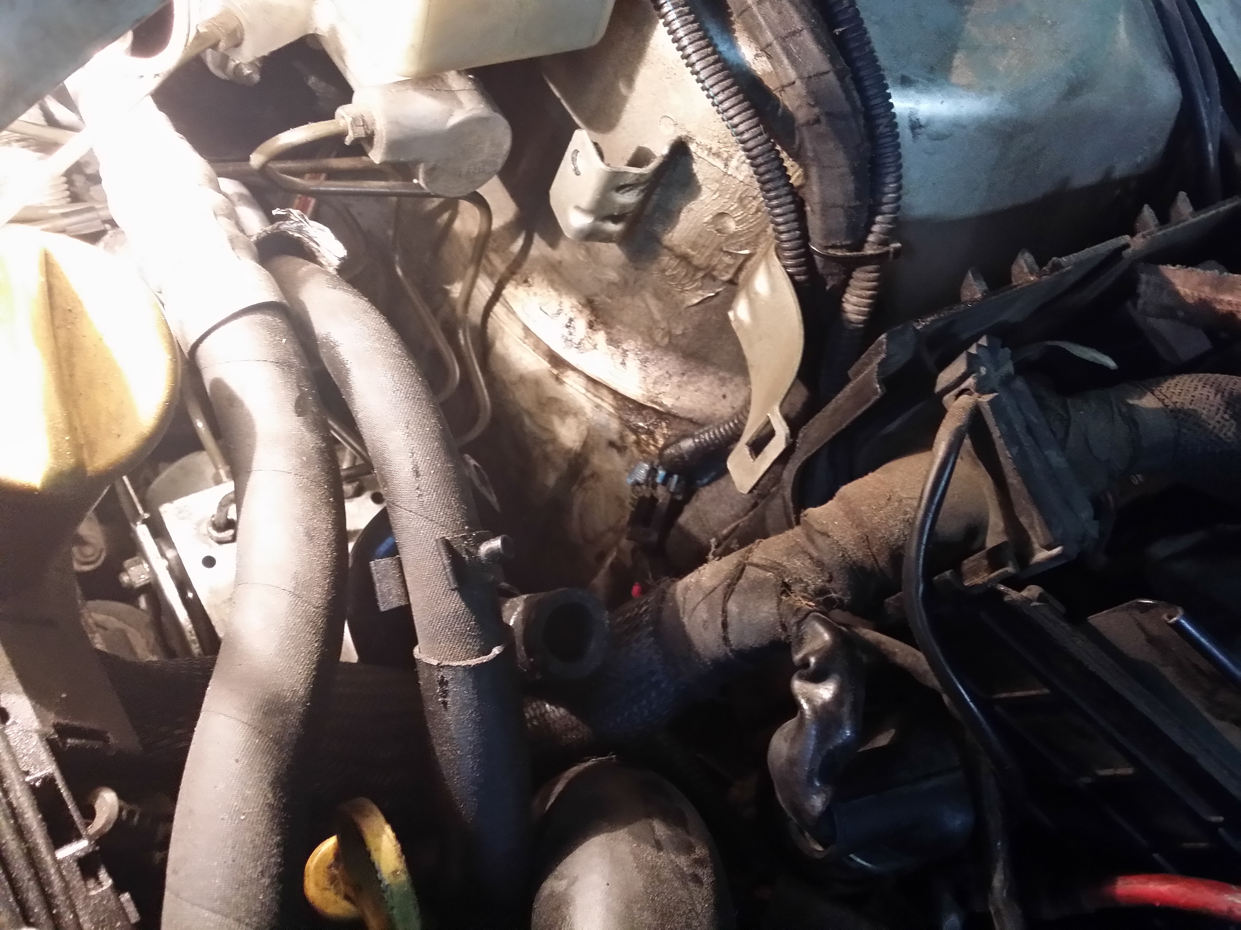

Поменял вчера блок АБС, теперь работает спидометр, Но надо менять датчик АБС в переднем правом колесе (обрыв датчика показывает). Перепрошил блок с АКПП на МКПП с помощью ОПкома (Теч 2) не понадобился. Так же менял насос ГУРа, и под бачком нашёл разъём (2х контактный) не к чему не подключённый [attachmentid=119348] , собственно вопрос: для чего, или от чего этот разъём? Сам думаю как вариант может разные бачки для Декстрона, какие то с датчиком уровня были, а какие то без.....
на декстроне не видел датчика уровня, а на бачке с тормозной жидкостью есть датчик уровня? может от него?

mik63, На бачке с тормузохой датчик стоит, и разъём подключен другой.

Link24, там с этой же стороны ещё могут быть разъёмы от штатной кнопки капота и на сирену,у меня штатной сигналки небыло поэтому 2 разъёма болтаются свободные, ещё как вариант, это может быть фишка от датчиков износа колодок и совсем маловероятно что это от абс

mik63, Тогда получается скорее всего от штатной кнопки капота, "заготовка" так сказать, может от сигналки, стоит не штатная, хотя может ещё и оригинальная есть, не знаю. Датчики износа стояли, вернее обглодыши))) Я их срезал (когда колодки менял) и закороил между собой, что бы мозг через БК не выносили, хотя купил один датчик, надо будет воткнуть на какую нибудь сторону потом. Абс датчики тоже все на месте.

Link24, есть такая функция - при наборе определенной скорости, гур отрубается. Клапан стоит вроде на редукторе. Возможно функции нет, проводка есть.

вевагр, Если про Рулевой привод с усилителем,с регулируемым усилием, то такой стоит, (изменение усилия в зависимости от скорости автомобиля), может клапан "вырезали", не знаю. А он где должен стоять?

Link24, клапан стоит на рулевом механизме. Возможно редуктор потёк и его заменили на обычный без клапана.

вевагр, Надо будет посмотреть, хотя поидее коротковат провод.
