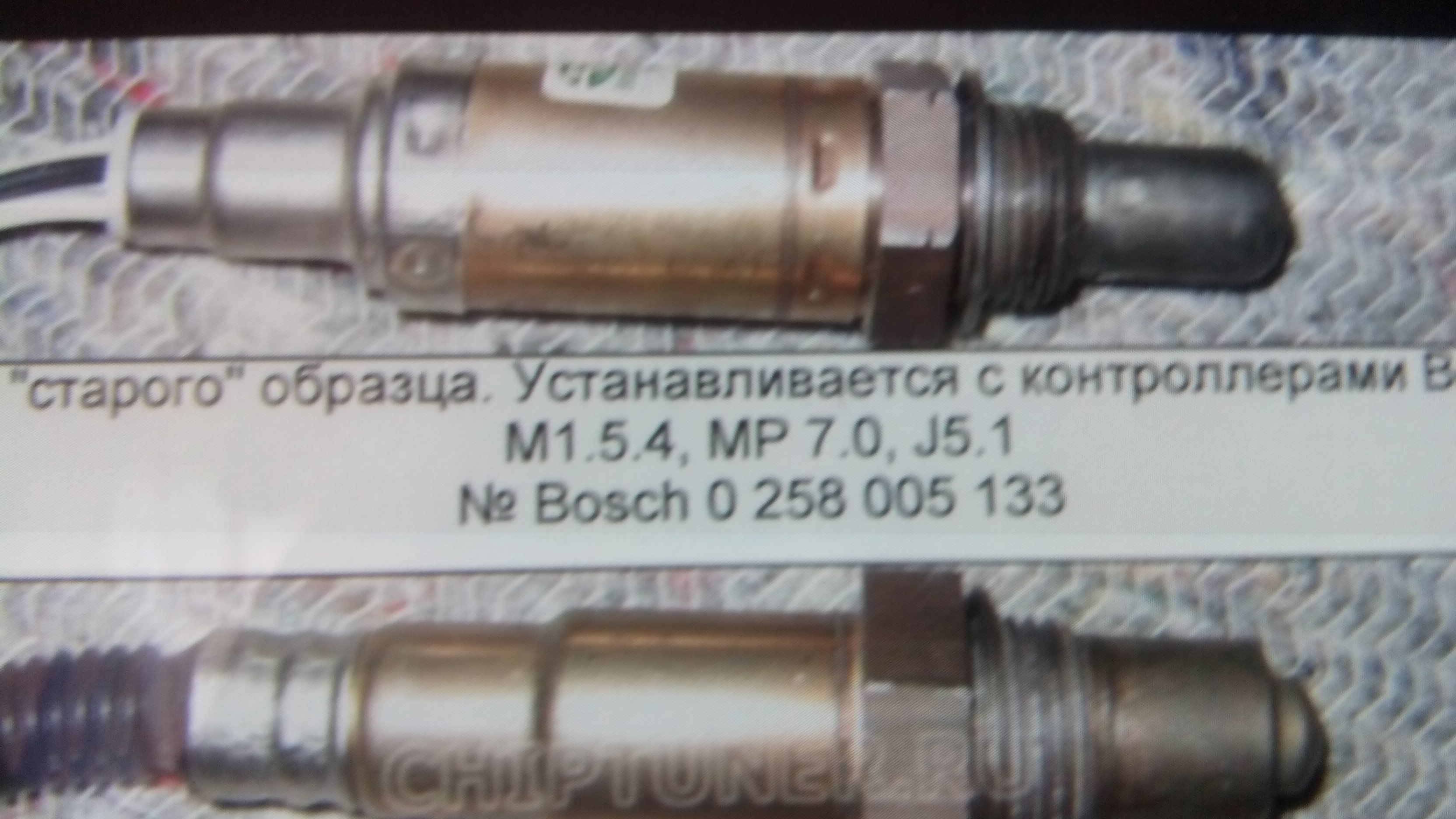

Поставил новый ДМРВ (Mapco), машина стала работать как надо, но иногда при наборе оборотов 3000+ (на горячий двигатель) загорается лампа чек, но потом гаснет, ошибки по лямбдам были (пока ещё не смотрел какие теперь, но 99,9% что те же самые, низкое напряжение лямбды, обрыв лямбды), суть в том что имеется небольшая не герметичность выхлопной системы, скорее всего между фланцем выпускного коллектора и фланцем приёмной трубы (которая с катализатором), на непрогретую слышен не сильный "рык" ну и на оборотах свыше 3000+ тоже начинает понемногу "рычать". По диагностике одна лямбда "открыта" (контур) другая "закрыта" на холостом ходу, тут или что естественно для старенькой машинки лямбды уже менять, и идёт "подсос" воздуха через не герметичное соединение, вот думаю: может ли из-за этой не герметичности показывать "обрыв лямбды" ? На оборотах 3000+ ? На холостых она присутствует.

Link24, наврядли,у меня тоже негерметично и ничего,лямбды еще летом махнул на десятошные из-за обрыва провода,если рисует обрыв значит гдето проводок отходит,чаще всего около самой лямбды

skyracerff, Ясненько. Спасибо. Я так и так думал их менять, со временем, а десяточные нормально подходят? Без переделки?

Отправлено 07 Февраль 2015 - 13:21
Link24, наши родные 3х проводные а 10тошные 4х серый провод (масса) прикручиваешь к кузову,по параметрам работы от наших (осцилограмма) практически не отличаются
Нам нужен верхний датчик(на фото)

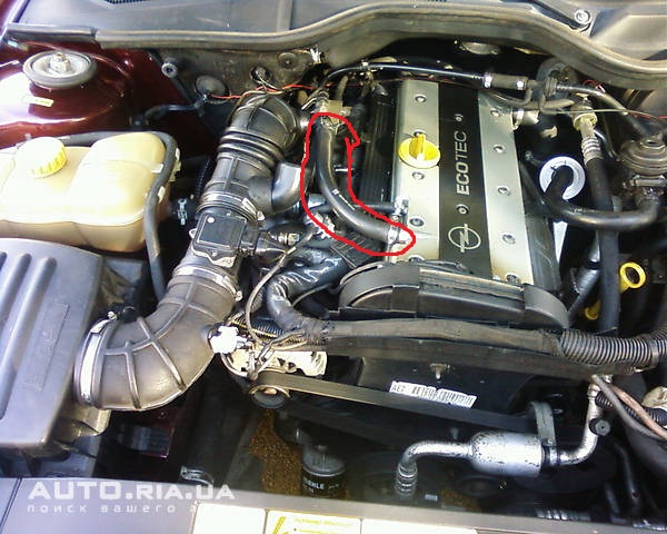

Всем добрый вечер!
Господа=) , подскажите пожалуйста как этот шланг называется?
выделил красным цветом.
[attachmentid=119218]

Шланг вентиляции картера
