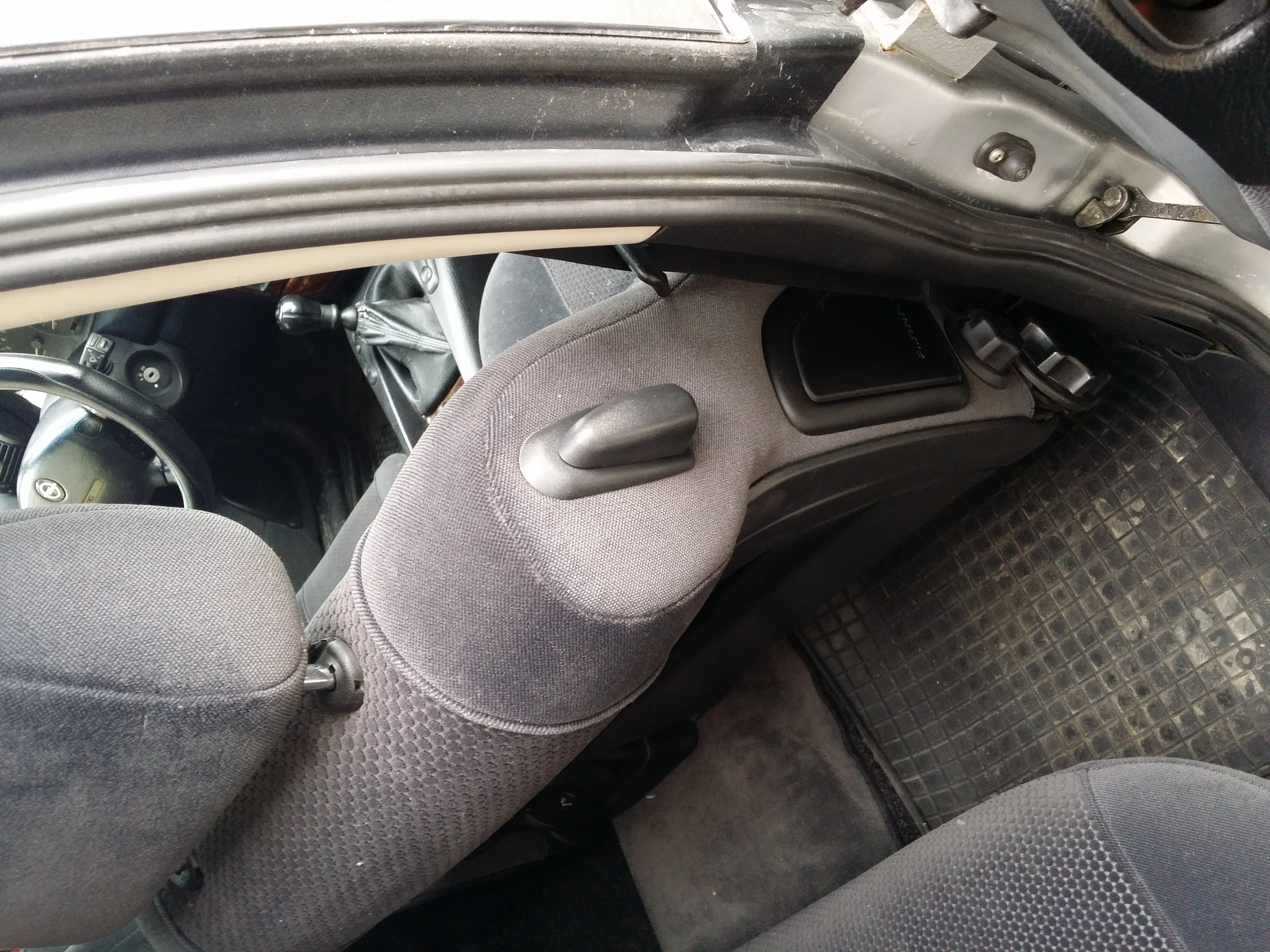

[attachmentid=119896] В какую сторону нажимать этот рычаг, что бы сложить переднее сиденье? Может сначала надо само сиденье в какое то положение перевести? Рычаг стоит на месте, не двигается.

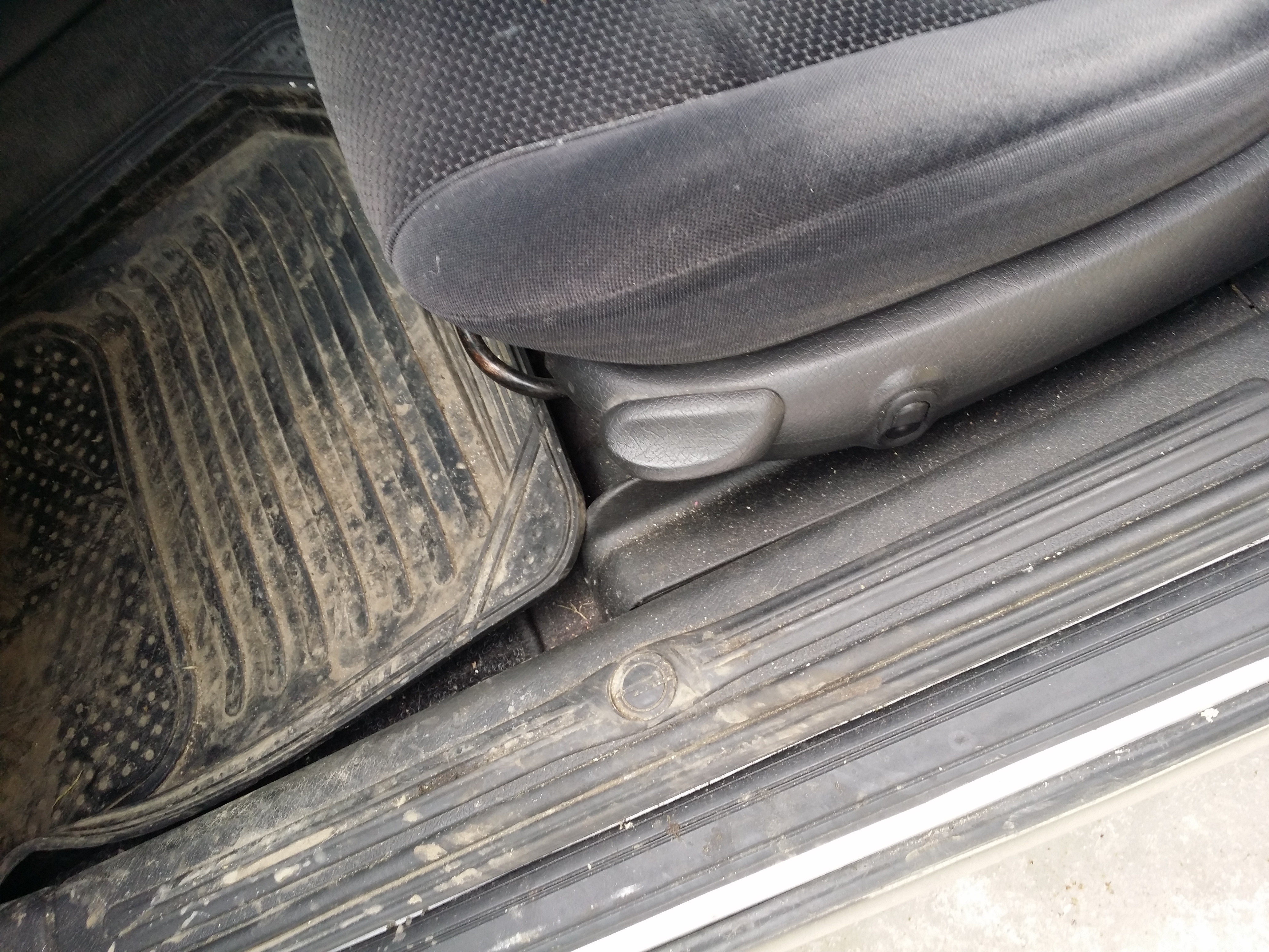

[attachmentid=119897] И кто нибудь ремонтировал регулировку водительского сиденья по углу наклона? На пассажирском работает-на водительском-нет(
