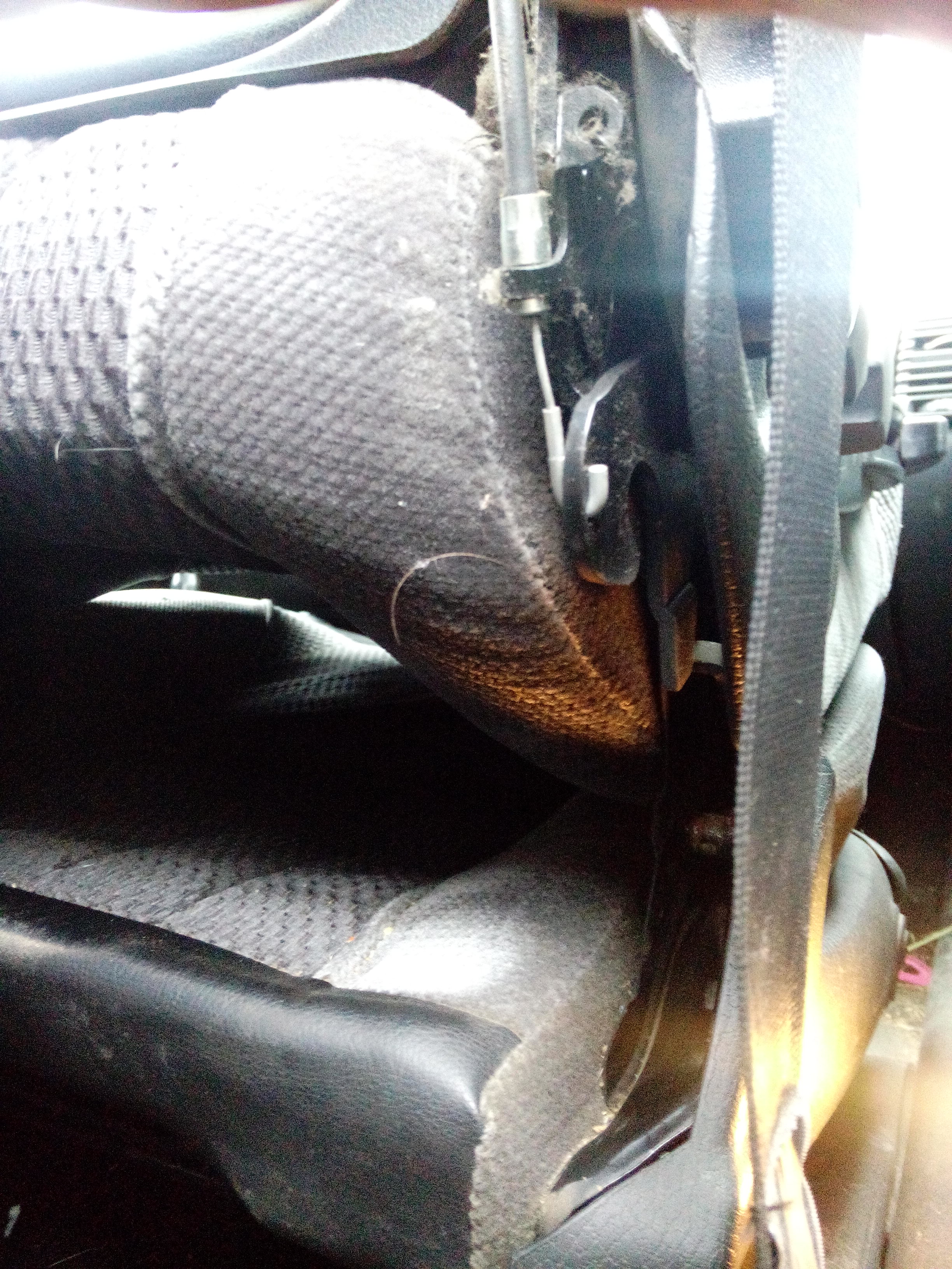

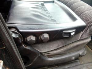

Link24, что бы спинка сложилась, рычаг нужно тянуть вверх. Положение сидухи значения не имеет. От рычага идут два тросика к крючкам, которые фиксируют спинку в вертикальном положении.
Кстати, такой рычаг вижу впервые, сколько их видел выглядили как у меня. Возможно крючки есть на всех сидухах, и кто-то решил добавить опцию, поставив рычаг.[attachmentid=119922] [attachmentid=119923]

вевагр, Спасибо. Может от года выпуска форма рычага зависит?
Как будет выходной попробую разобрать сиденье. Его сложно снимать?
Рычаг кстати вверх вроде никак не поднимается(конструкция не та). Но теперь знаю в каком направлении копать, то есть управление идёт тросами.
П.С. Думаю ещё форма рычага зависит от сидухи есть подушки безопасности, или нет. Просто по фото в глаза бросилось.

Link24, сидуху снять не сложно, четыре болта. Сдвигаем сидуху вперёд, внутри салазок сзади видим два болта, по одному с каждой стороны, откручиваем, сдвигаем сидуху назад и тоже самое спереди. Если подушки в сиденьях рабочие и подключены, то сперва скидываем клемму с аккума, и вешаем ее обратно после того как проводка сидухи будет подключена после снятия и установки. Если лампа загорится, то ошибка убирается только компом.

вевагр, Спасибо ещё раз. Даааа, рычаг нажимается вверх, и сиденье складывается) (Сейчас на работу ехал сложил сиденье, это хорошо, а то как раз недельки через 2-3 надо будет листы ЛДСП 60 х 240 перевезти). Комп есть, там и так какая то ошибка постоянно выскакивает ( ....... низкое напряжение чего то там ). Теперь осталось разобраться с регулировкой водительского сиденья (регулировка наклона самого сиденья). Там управление тоже тросом ?

[quote name='Теперь осталось разобраться с регулировкой водительского сиденья (регулировка наклона самого сиденья). Там управление тоже тросом ?
[/quote]
Механические регулировки работали и работают, по этому в них не лез и принцип работы хз. Думаю если снять сидуху, перевернуть и посмотреть, будет понятно как оно работает. Скорее всего какая-нибудь кака попала и мешает сидухе наклоняться чисто механически. Бодался только с электролифтами, на кнопку тыкал щелчок и все. Проблема оказалась элементарно простой).
