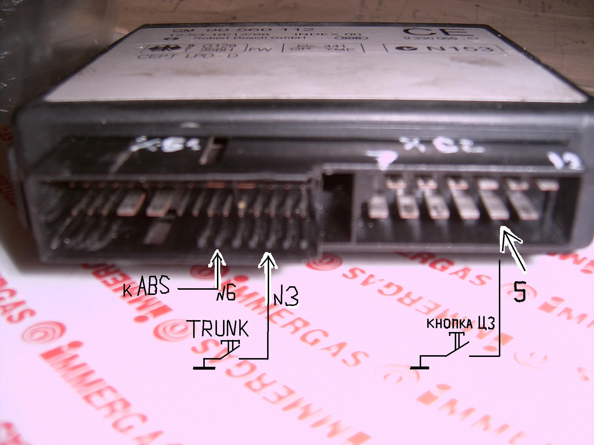

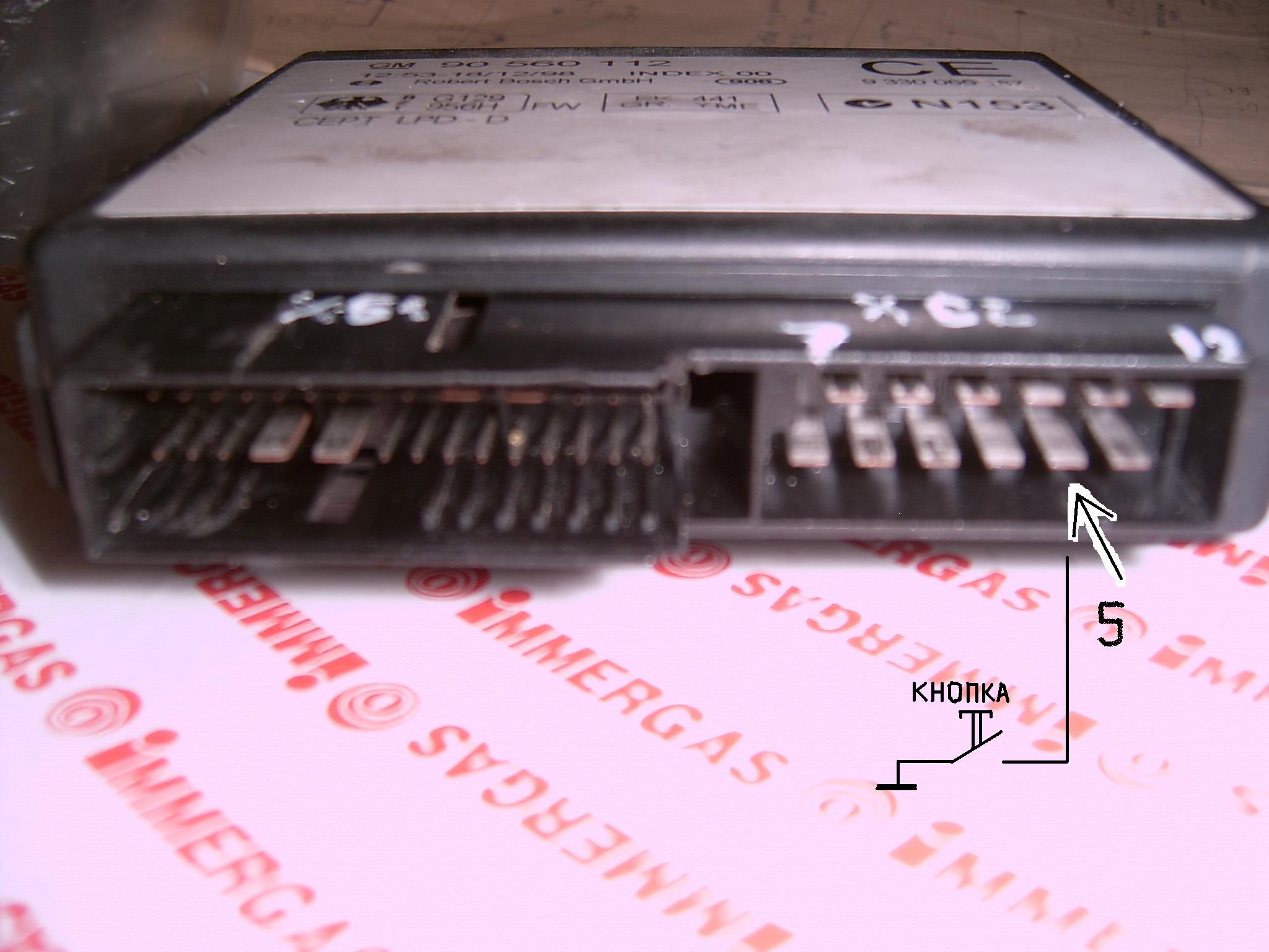

Я так понял что начиная с 96 года устанавливается на всех одинаковый(в смысле формы) блок комфорта или по другому блок цент. замка
Так вот я вроде это писал но повторюсь - в этих блоках предусмотрено с завода подключение - кнопки центрального замка

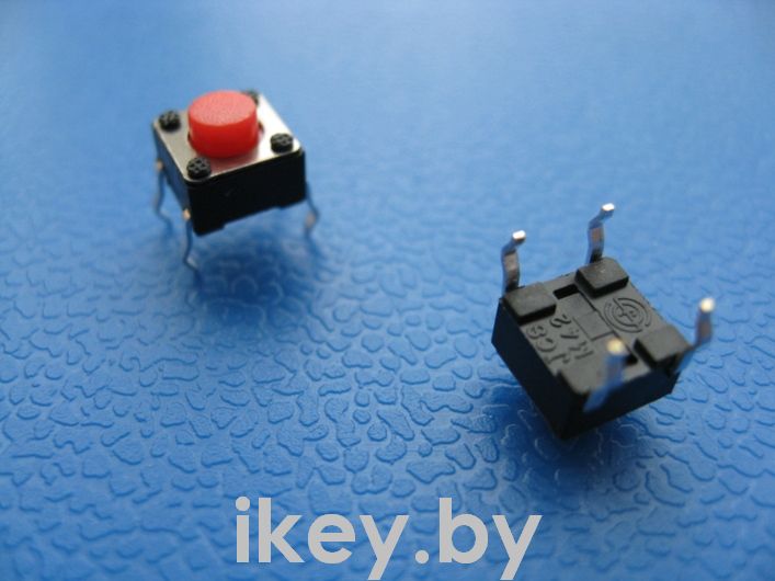

Просто устанавливается нефиксируемая кнопка
При кратковременном нажатии замки запираются , при повторном отпираются
Ток через кнопку никакой так что можно любую микрокнопку
И для этого нужно подвести к блоку комфорта один проводок к выводу № 5 правого разъёма
Второй провод от кнопки земля(минус)
Нет кнопки центрального замка на панели (при поэтапном открывании дверей просто необходима) http://forum.opel-club.ru/index.php?showto...1762&st=120

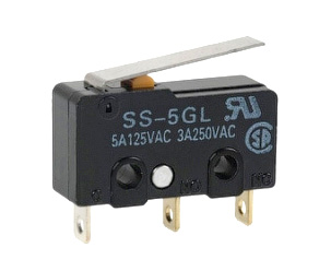

На центральной панели у многих стоят заглушки вместо кнопок
Так можно одну из заглушек превратить в кнопку
Подставить под заглушку микрик(маленькую кнопку) и сделать так чтобы у заглушки появился ход 1-2 мм
Типо такого

Там подводится проводок сигнал скорости к блоку комфорта
Этот проводок от АБС одновременно идёт и на приборку и на магнитолу и на дисплей
Я достал схему от Chevrolet Astra G и там этот проводок подведён к выводу № 6 левого разъёма
Но я разобрал блок комфорта который у меня имеется и на нём этот вывод на плате никуда не идёт
Вот бы посмотреть на бразильский блок комфорта - возможно там нужно один резистор допаять и все дела

Отправлено 07 Март 2016 - 22:22
vas320, Да давно уже это есть) Ты просто саму кнопку от вектры поставил)
Остальные ставили другие кнопки, как правило скрытые.
У кого это есть ? давай ссылки фотки
На вектре Б нет кнопки ЦЗ
Если кто и ставил то ставили 2кнопки -одна закрывает другая открывает и подключались к проводам которые переключает флажок водительского замка -другого варианта вроде нет

#7258
Отправлено 07 Март 2016 - 22:33
Ещё раз повторю на Вектре Б не бывает кнопки ЦЗ
Про вывод №5 нигде никогда не упоминается
Ни в одной схеме из Тиса его нет
