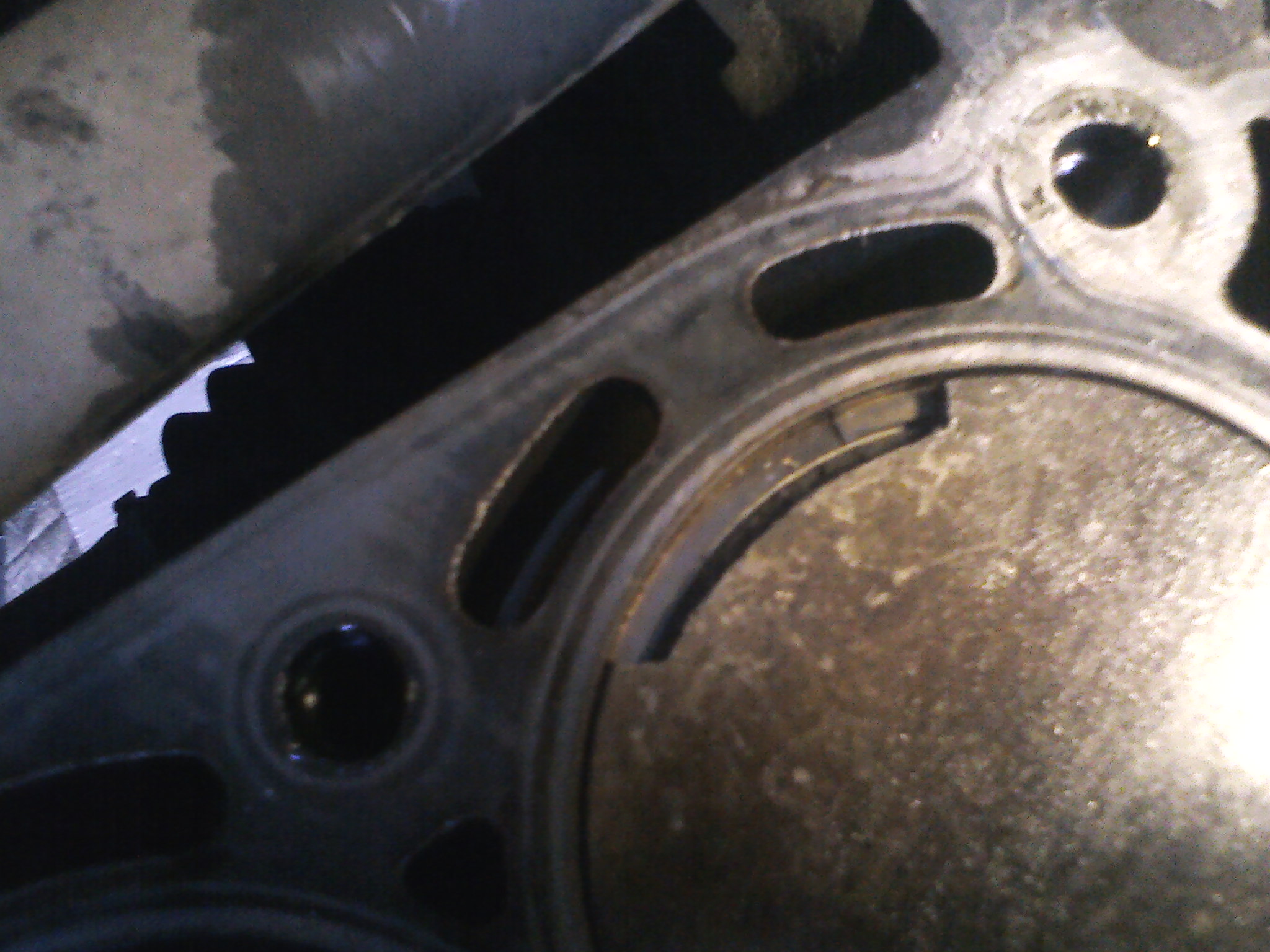

Цитата(ЗЯКА @ 26.2.2013, 22:47) Просмотр сообщения
а по поршню видать что свежий слом?или в нагарчике?а с живыми поршнями снять кольца,глянуть хон на гильзах.между поршнем и гильзой расстояние 0,05 мм на скока помню.чистка поршней и замена колец полюбому.вкладыши глянь
На поршне слом свежий. Кольца ещё не глядели, вкладыши прекрасные, гильзы без задиров. Так от чего же сломался поршень?

Подскажите а какая причина могла быть при отколе поршня?
А можно фото ещё меньше выставить? А то очень хорошо видно! Изображение

Отправлено 27 Февраль 2013 - 20:37
на детонацию не очень похоже.хотя х.з
