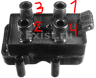

Отправлено 23 Июль 2013 - 11:04
подскажите, какой порядок подключения ВВ проводов к модулю зажигания?
модуль стоит штекером к лобовому стеклу, на двигателе отсчет от ремня грм:
У меня так:
1 4
3 2
[attachmentid=105802]
но в сети нашел, что надо так
1 4
2 3
как правильно?
И еще - какие симптомы подыхающего модуля? на своем нашел охрененные трещины на корпусе с обеих сторон. Понятно, что поменяю.
Но от этого такое может быть: машина люто тупит при резком ускорении, проваливается, дергается, и может резко подхватить. Отсечки по оборотам - нет. На каком-то этапе загорается джеки-чан, и, иногда, трекшн-контрол. Ошибка -0335. Датчик ДКПВ - новый VDO. Проводка датчика целая
