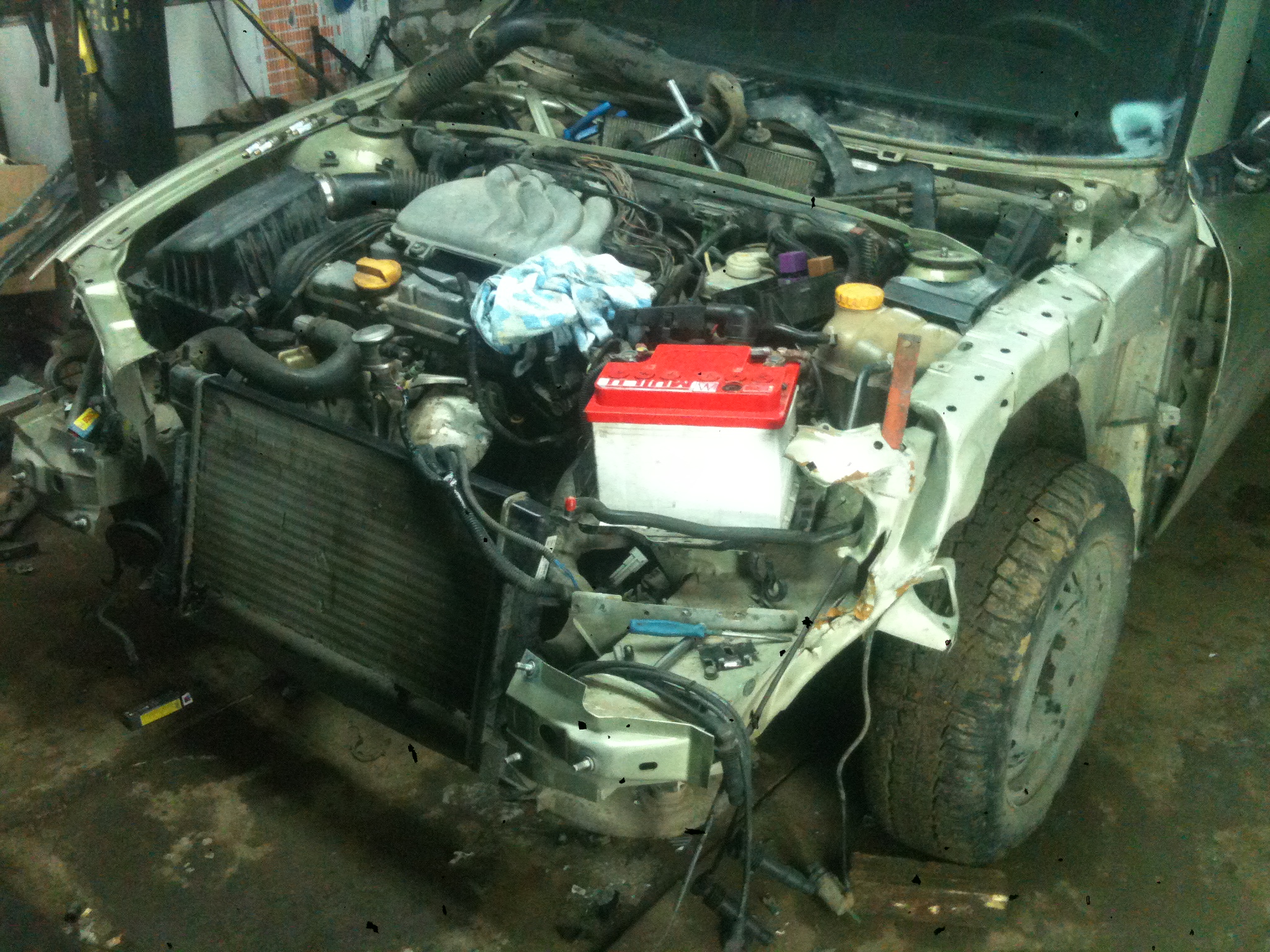

#1596 Евгений134
Евгений134
  • Cообщений: 88
  • Автомобиль: ОVC 2.2DTI-1.8Z18XE, OVB Z18XE
Отправлено 13 Март 2014 - 21:43
вот такая машина
Евгений
#1597 Стрелок
Стрелок
    Автомобильный доктор
  • Cообщений: 4 931
  • Город:Tallinn
  • Интересы:Женщины и вино
  • Автомобиль: VECTRA C, 2007, Z30DT
Отправлено 13 Март 2014 - 21:58
вот такая машина

#1598 Евгений134
Евгений134
  • Cообщений: 88
Отправлено 13 Март 2014 - 22:32
Ну как бы ЗиЛ был не игрушечный )))) А вектра такая маленькая))) Главное чтобы она заводилась.

#1599 keshka-74
keshka-74
  • Cообщений: 1 212
  • Город:Псков-Палкино
  • Автомобиль: opel vectra A C16NZ
Отправлено 13 Март 2014 - 23:09
Это она со страху заводится бросила?)))
