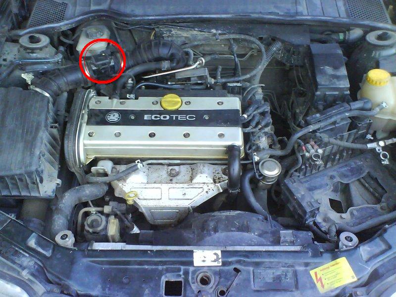

Датчик положения дроссельной заслонки опель вектра б здесь находится????(в кружке)
и можно Купить за 400р от волги(406-й двигатель) Бошевский, у него даже номер идентичный буде?????
заглушка егр интересно ваше мнение
Нет В кружке датчик массового расхода воздуха!
А ДПДЗ в комплексе, по крайней мере на Х18ХЕ1
ДПДЗ
под номером 16
на других может быть № 2 или 21
Сообщение отредактировал Leonas: 22 Февраль 2014 - 20:38
