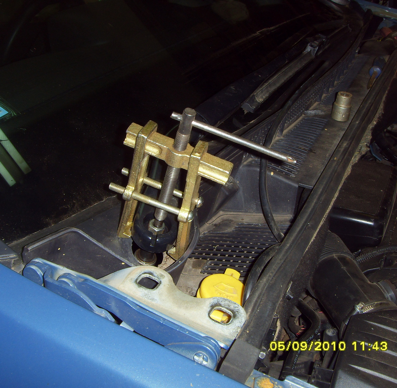

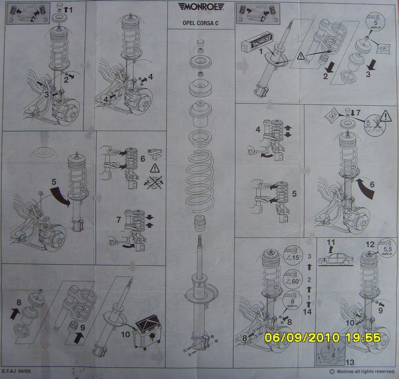

Снова про передние амортизаторы.
Недавно заменил самостоятельно передние амортизаторы, поставил Monroe Original, сложонго в этом ничего нет. Времени потратил на это - 6 часов, из них - 2 часа только для того, что бы снять рычаги стеклоочистителей и найти нужные ключи на 18. Сделал из этого следующие выводы:
1. Русские учатся на собственных ошибках.
2. Необходима подготовка для работы:
а). Не поленитесь заранее снять переднее колесо и подобрать ключи для гаек (что бы не пришлось потом срочно бежать в магазин за ключами на 18). Я купил 2 торцовых и расточил на наждаке рожковый ключ 17 на 18 и немного его загнул примерно на 30 градусов. Как оказалось им очень удобно крутить верхнюю гайку амортизатора. Заранее обработайте вэдэшкой резьбу.
б). Заранее снимите рычаги стеклоочистителей (я потратил на это 1.5 часа т.к. они прикипели "намертво". Их удалось снять китайским универсальным съёмником, предварительно сняв капот (не влазил- собака).
в). Если хотите - снимите капот открутив 4 болта и разъединив трубку для жидкости. Снимается легко и обзор великолепный. Снять пластик с капота, защиту двигателя можно не снимать.
3. Дальнейшая работа по плану (см. фото).
4. Передние амортизаторы надо менять ч/з 30 - 35 тыров пробега не зависимо от состояния.
Стойки оказались убитыми полностью хотя одна из них была сухая. Колобок - 2007г, пробег 53 т.км - российский.
[attachmentid=57861] [attachmentid=57862]

Отправлено 10 Сентябрь 2010 - 05:30
Для замены амортов Вы предлагаете разобрать пол автомобиля.
Дворники вообще не мешают для доступа в верхней гайке на штоке аморта. просто открутите саморезы крепления платиковой полки (под дворниками) и кожух (обитый войлоком ) двтгателя, который отделяет моторный отсек от стенки салона.
Откручиваем 12 шурупов. по времени 5 минут с 3 перекурами. И вот вам прямой доступ к креплению амортов и салонному фильтру.
А чтоб снимать дворники, да еще со снятием капота - это полное извращение, если канечно вы не мазохист rolleyes.gif
