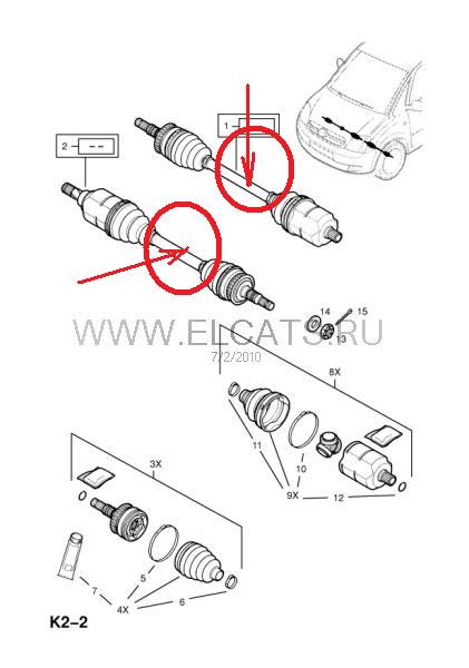

#164 Gederim
Gederim
  • Cообщений: 522
  • Город:Элиста
Отправлено 02 Июль 2010 - 22:29
Сегодня на яме осмотрел подвеску. Пощупал шрусы, или как их там: ВАЛ, В СБОРЕ, ПРИВОД, ПЕРЕДНЯЯ ОСЬ. Так вот, они люфтили с постукиванием, когда их колышешь в указанных стрелками местах. [attachmentid=55149] Главное оба.... Напрягся, ибо каждый по 30 рубликов. Это нормально? Извиняюсь, если таковое уже рассматривалось - не смог найти.
Извиняюсь, нашел:
Цитата(Сержпитер @ 28.5.2010, 12:34) Просмотр сообщения
в экзисте 5-10 дней - 15тыр. только внутренние шрусы обычно вечные..... сколько лет машине и пробег?меня терзают смутные сомнения....небольшой "клац" при "пальпации" в мериве у внутренних шрусов есть - это связано с конструкцией коробки...
P/s Сидел с коммуникатора, поэтому поиск "рулил" слабо...

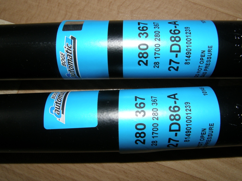

Цитата(hyppopotamus @ 22.6.2010, 18:52) Просмотр сообщения
Всем привет. Меняю аммортизаторы (все). Заказал SACHS. Что еще надо прикупить-заказать на перед и назад?
А я заказал Boge, решил поменять все. На днях должны прийти. Родные, правда, ещё нормальные. Какие ощущения после замены на SACHS?

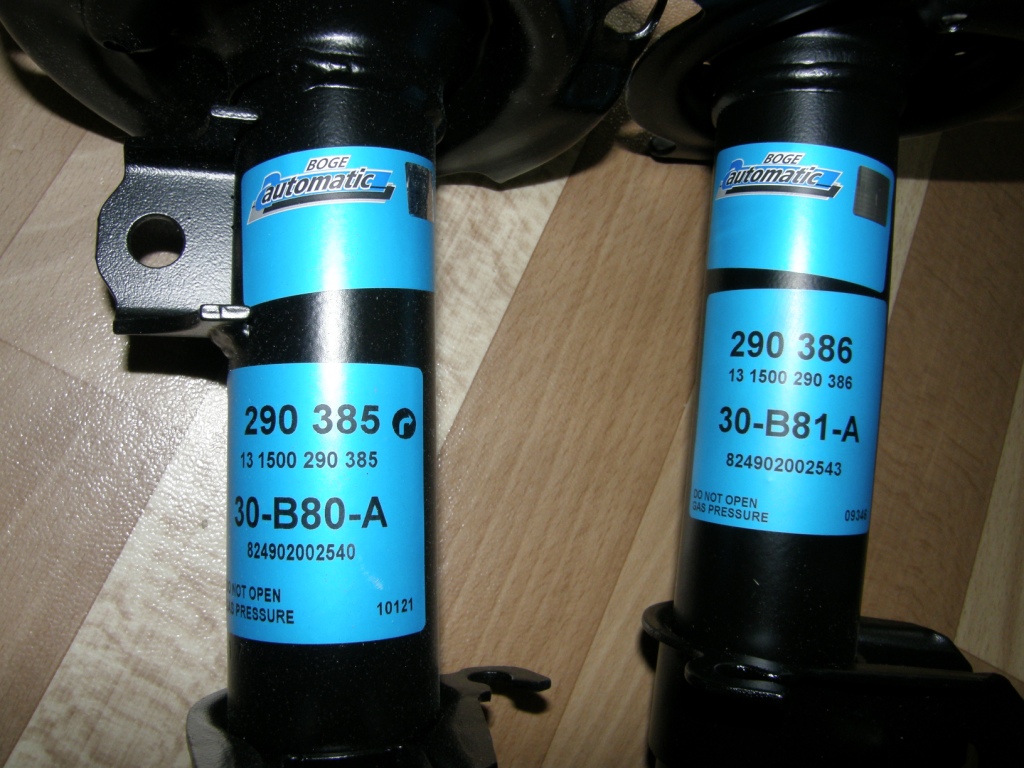

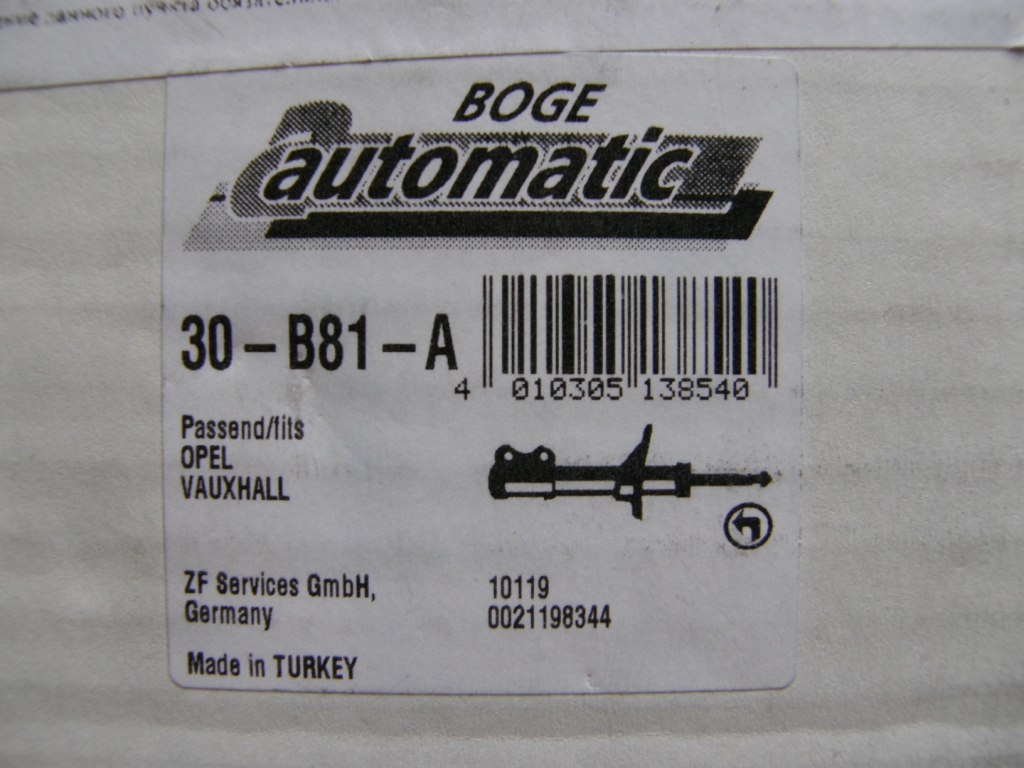

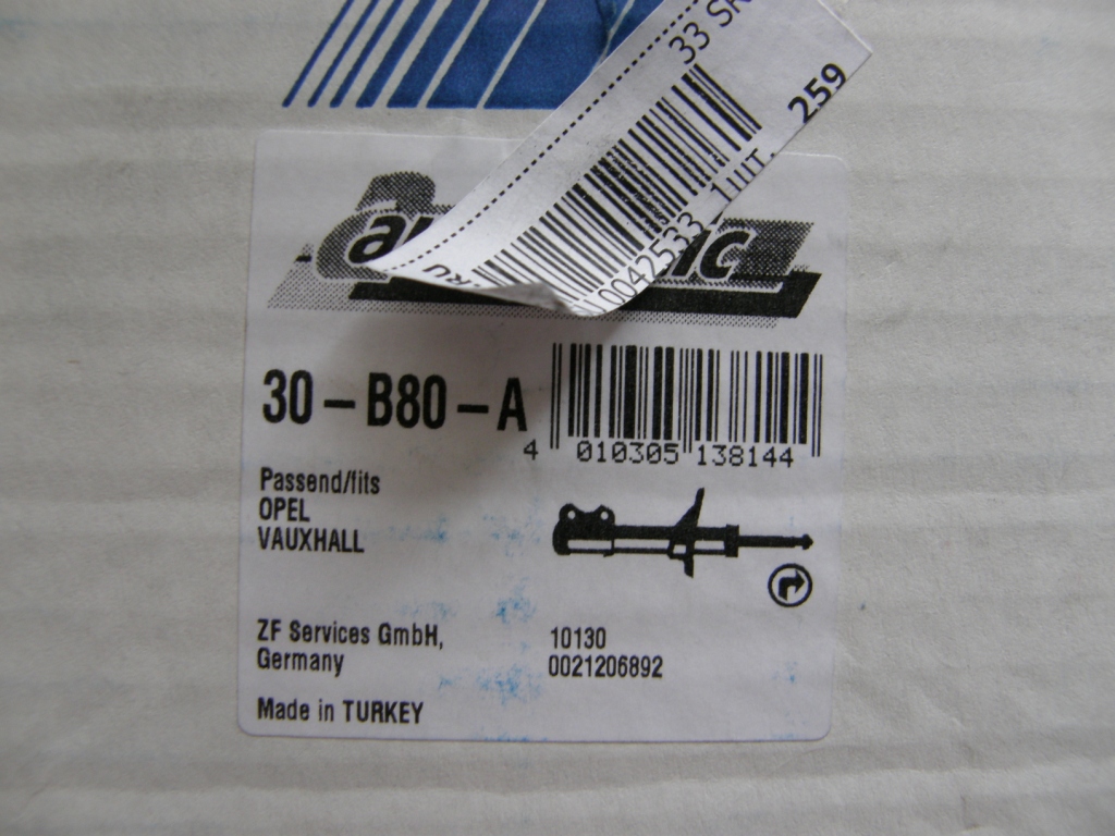

#166 kvm2112
kvm2112
  • Cообщений: 79
  • Город:ХМАО, г.Лянтор
  • Автомобиль: Опель Мерива Cosmo 1.6 МТА Ultra Blue 2007 (UD3, XL4, XZAI)
Отправлено 29 Июль 2010 - 05:42

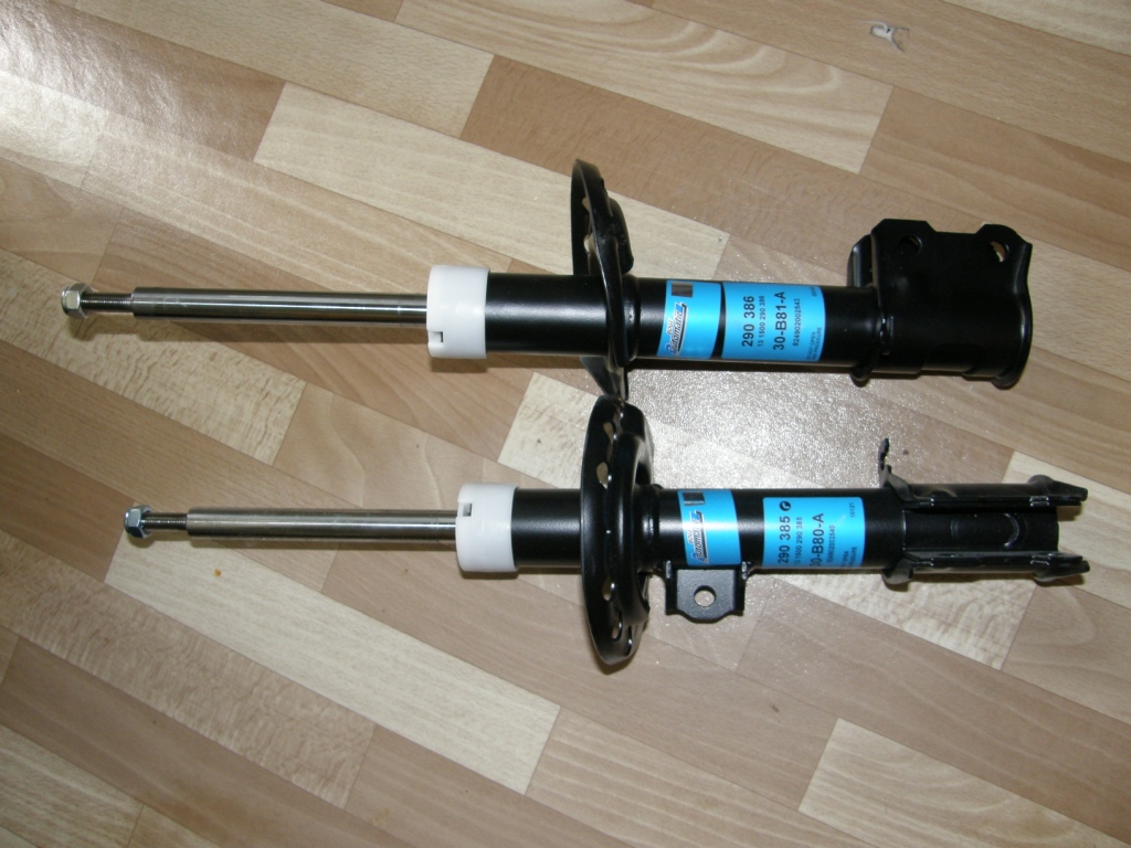

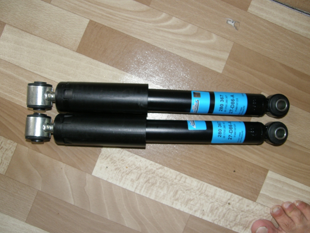

Вот они, красавцы!
[attachmentid=56185][attachmentid=56186][attachmentid=56187][attachmentid=56188][attachmentid=56189][attachmentid=56190][attachmentid=56191][attachmentid=56192]

#170 kvm2112
kvm2112
  • Cообщений: 79
Отправлено 29 Июль 2010 - 13:55
Да, верно.
Всё, уже поменял. Проехал - понравилось! Ощущения как на новом авто едешь. Родные целые, но они не такие упругие как Boge. Сложил родные в коробки от Boge и убрал в дальний угол гаража, будет НЗ для худших времён.
#171 hyppopotamus
hyppopotamus
  • Cообщений: 266
  • Город:Москва, ЮАО
  • Интересы:FreeBSD
Отправлено 29 Июль 2010 - 16:06
Ощущения преотличные.
SACHS и BOGE действительно входят в одну группу компаний ZF. Оригиналы - это перемаркированный SACHS (по словам Вадима).
Коробочки не похожи, а вот сами аммортизаторы похожи, также сделаны на туретчине и наклейки такого-же размера и цвета. Только на передних вместо белой пластмасски черная и посолидней выглядит. Встали без проблем. Опорные тоже есть от SACHS и BOGE, но Вадим рекомендовал оригинальные, чему я и последовал.

На задних болты "звёздочки", верхний на 15, нижний на 16 - подходят накидные ключи.
А на 18 ключики пришлось покупать.
Амортизаторы Boge очень понравились! Вот покатался подольше, в разных условиях, по разным дорогам - ведут себя отлично в любых условиях!
Глотают и большие и маленькие кочки на "ура", порой даже не замечаешь! Отлично глотают стыки плит - на кузов фактически ничего не передаётся, слышен только шум при переезде. А на скорости вообще не заметно ничего, машинка как влитая идёт - плавно, надёжно! Вроде бы даже шума по-меньше стало (может под впечатлениями кажется так). Вобщем классные стоечки! Советую!
