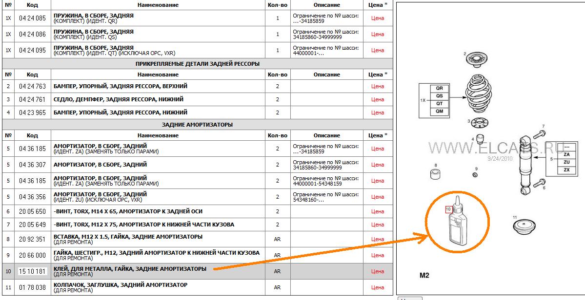

Подскажите, а зачем в комплекте задней подвески клей для металла (для: гайка, задние амортизаторы)? Он же герметик моторный термостойкий. А то собираюсь демонтировать стойки и поискать причину скрипа, а там ещё и клеить чего-то надо?
Нашел причину скрипа - здесь. А вот для чего клей задней подвески, он же -герметик термостойкий, так и не понял...
