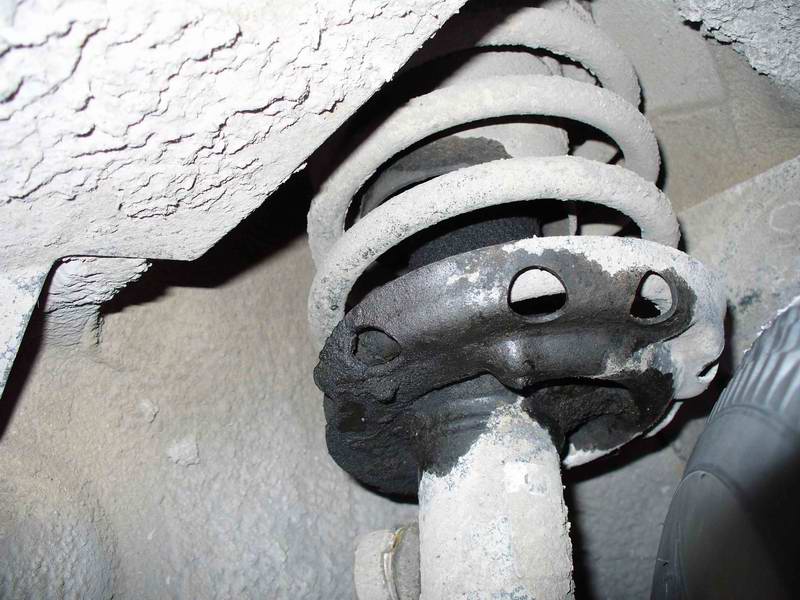

Скажите пожалуйста как умирают аммортизаторы??? Недавно обнаружил вот такое ph34r.gif . Раньше ездил на разных машинах и ни разу не менял такие вещи и диагностировать не знаю как. Машина бегает как положено, никуда не уводит ничего не стучит не долбит. Реально ли стойка умирает и как долго можно будет на ней кататься? Пока начинаю рассматривать варианты замены. Буду признателен тем кто отпишется о том как они меняются (фото приветствуются). Народ говорит что менять вроде надо парами, верно ли? az.gif

Менять только парами однозначно!!

Похожий случай. Менял по гарантии. Задал вопрос о парной замене. Ответили что вмеcте меняют упругие элементы. По моему это разумно. Сколько в эксплуатации? А то может через неделю побежать другой.

Так и умирают. Когда выйдет вся жидкость при проезде неровностей начнётся стук. На Мериве не менял,но на вазе после того как заметил подтёки проехал ещё тыс 10-15. http://forum.opel-cl...showtopic=54056
