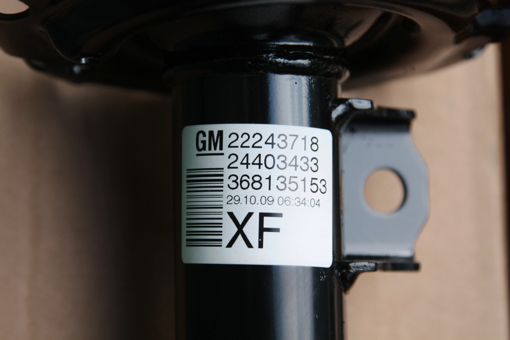

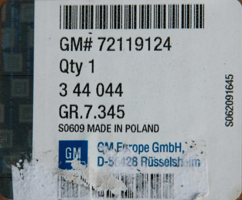

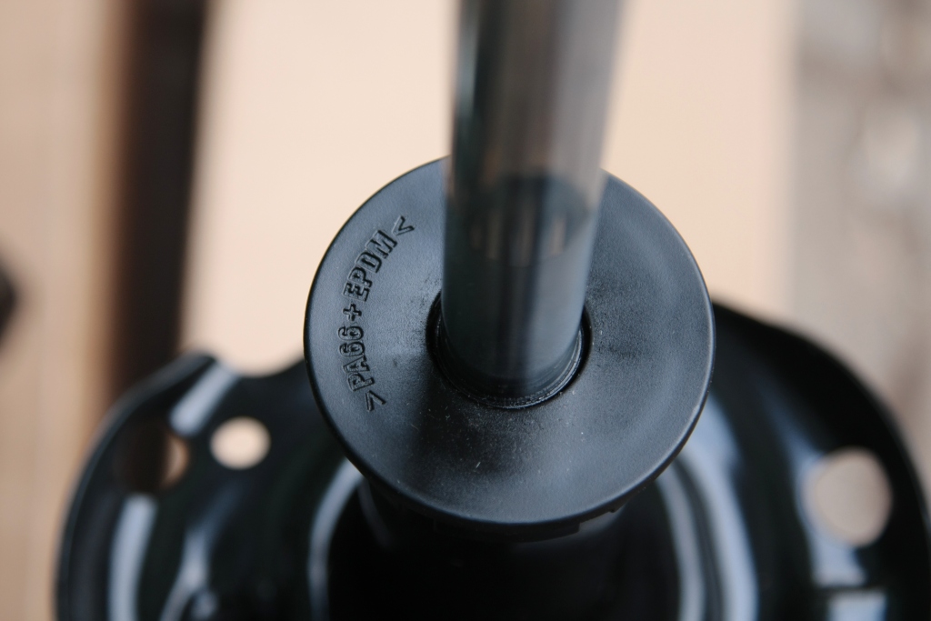

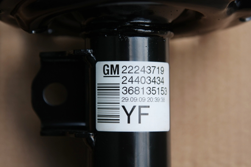

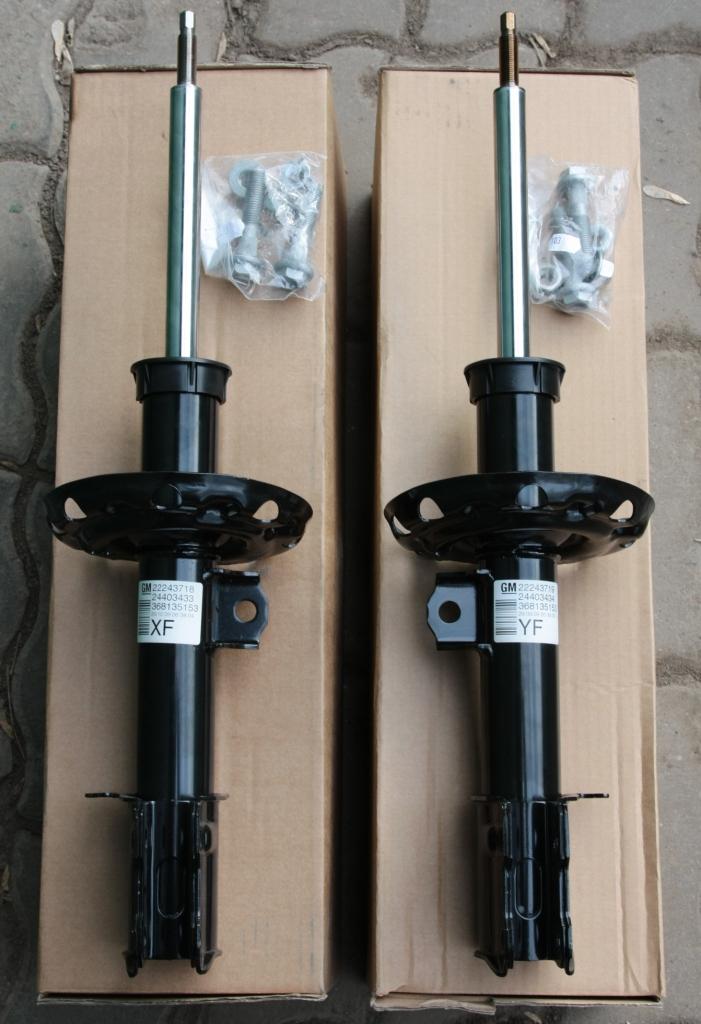

Значится так, выкладываю для потомков фотки передних оригинальных амортизаторов ap.gif
Общий план:
[attachmentid=51024] [attachmentid=51023]
В комплекте с каждым амортизатором идет крепеж - болты, шайбы, гайки.

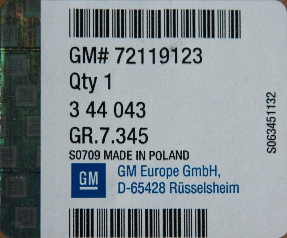

Передний левый (код GM 03 44 043, идентификация XF):
[attachmentid=51019] [attachmentid=51021]
Передний правый (код GM 03 44 044, идентификация YF):
[attachmentid=51020] [attachmentid=51022]
Как мне кажется, с высокой долей вероятности, GM заказывает амортизаторы у польского филиала компании Delphi - Delphi-Krosno huh.gif
excl.gif И еще, хочу обратить особое внимание на идентификацию амортизаторов, ибо точно с такими же кодами идут амортизаторы для Корсы С и Комбо, но на Мериву они по каким то причинам не подходят!!! На Мериву - левый XF и правый YF!!! excl.gif

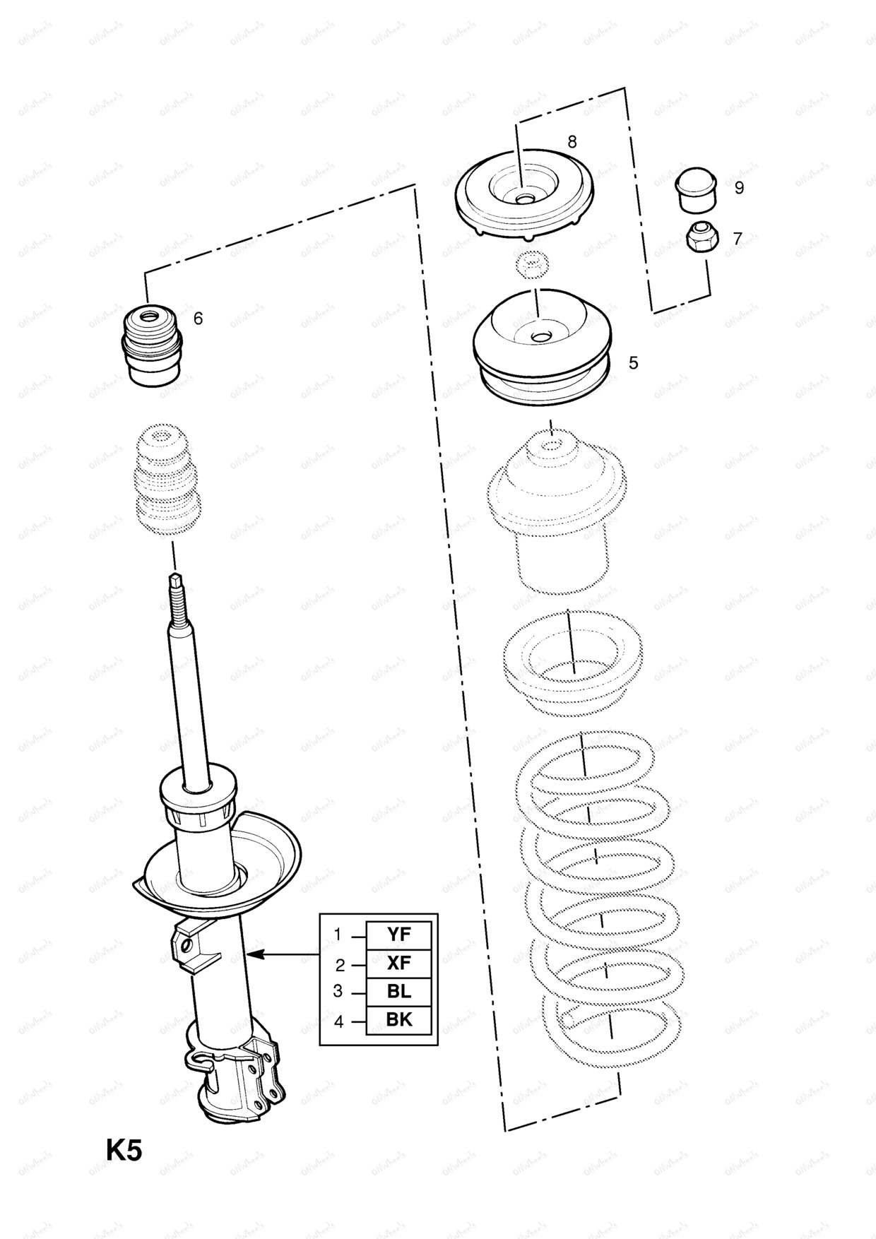

Схемка для наглядности (BL и BK - для OPC-версии):
[attachmentid=51026]

Вы приобрели недорогой польский аморт ,изготовленный для ДжиЭм. Точно такие девайсы делаются и в Германии ,но цена автоматом подпрыгивает. Учитывается себестоимость производства ,зарплата ,налоги. В Польше производство запчастей и комплектующих в 2 раза выгоднеее. Но на качество данный факт не влияет. Достаточно того ,что "сделано в ЕС".

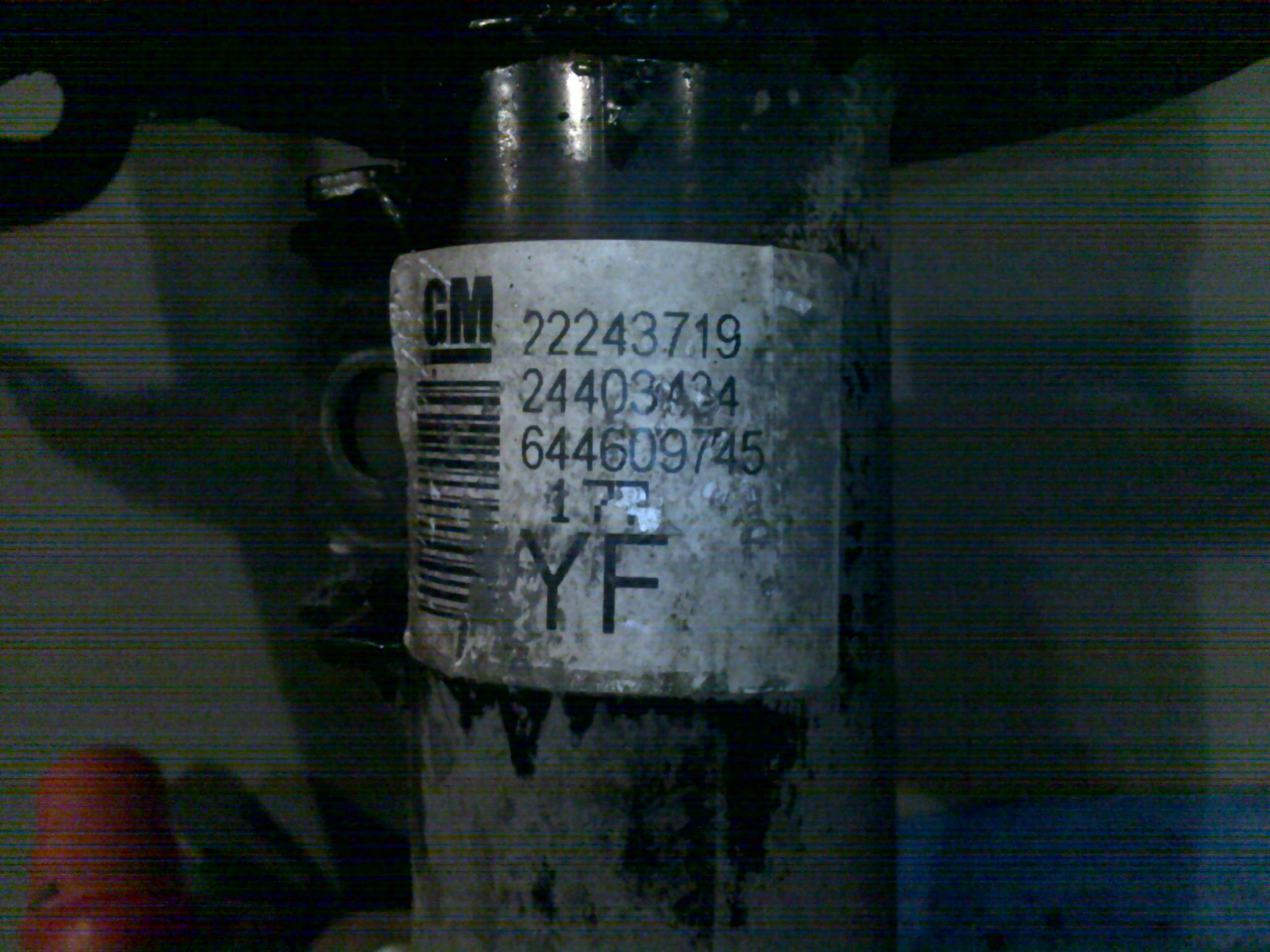

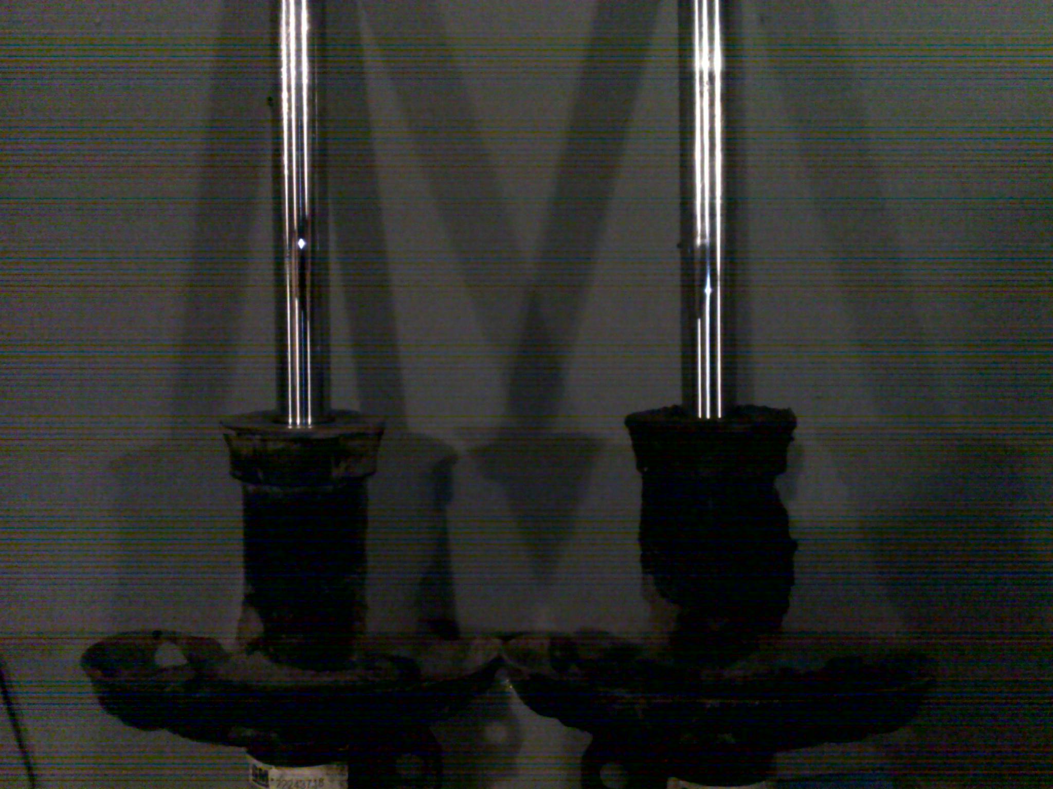

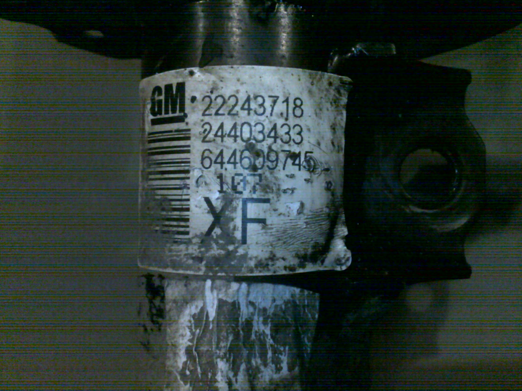

Поменяла сегодня передние амортизаторы на оригинальные, о которых повествовала пятью сообщениями выше rolleyes.gif
Заранее подготовилась - прокачала их по выше выложенной мною же инструкции laugh.gif laugh.gif laugh.gif
В сервисе, естественно, этим никто не заморачивался, слегка качнули каждый по пару раз при установке на них пружин и все rolleyes.gif
С завода стояли внешне точно такие же:
[attachmentid=51088] [attachmentid=51090]
Шток правого потекшего после снятия и проведения эксперимента по попытке его сжатия, легко проваливался внутрь с каким то противным хлюпаньем, вообщем, оказался совсем не пригодным huh.gif

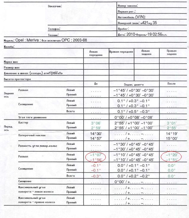

Добрый день ездил на сход-развал (результат прикреплён в файле). по нему видно, что развал = 1.07 и 1.56 перед началом, для балансировки сделали следующий результат 1.20 и 1.51. Почему так, дело все в том, что какой то болт, которым регулируют развал, недает градус для поворота, и мастер сказал, что нужно вытачить или купить этот самый болт на 2 мм меньше. Кто сталкивался с такой бедой? и какой болт нужен, где можно его купить?[attachmentid=51096]

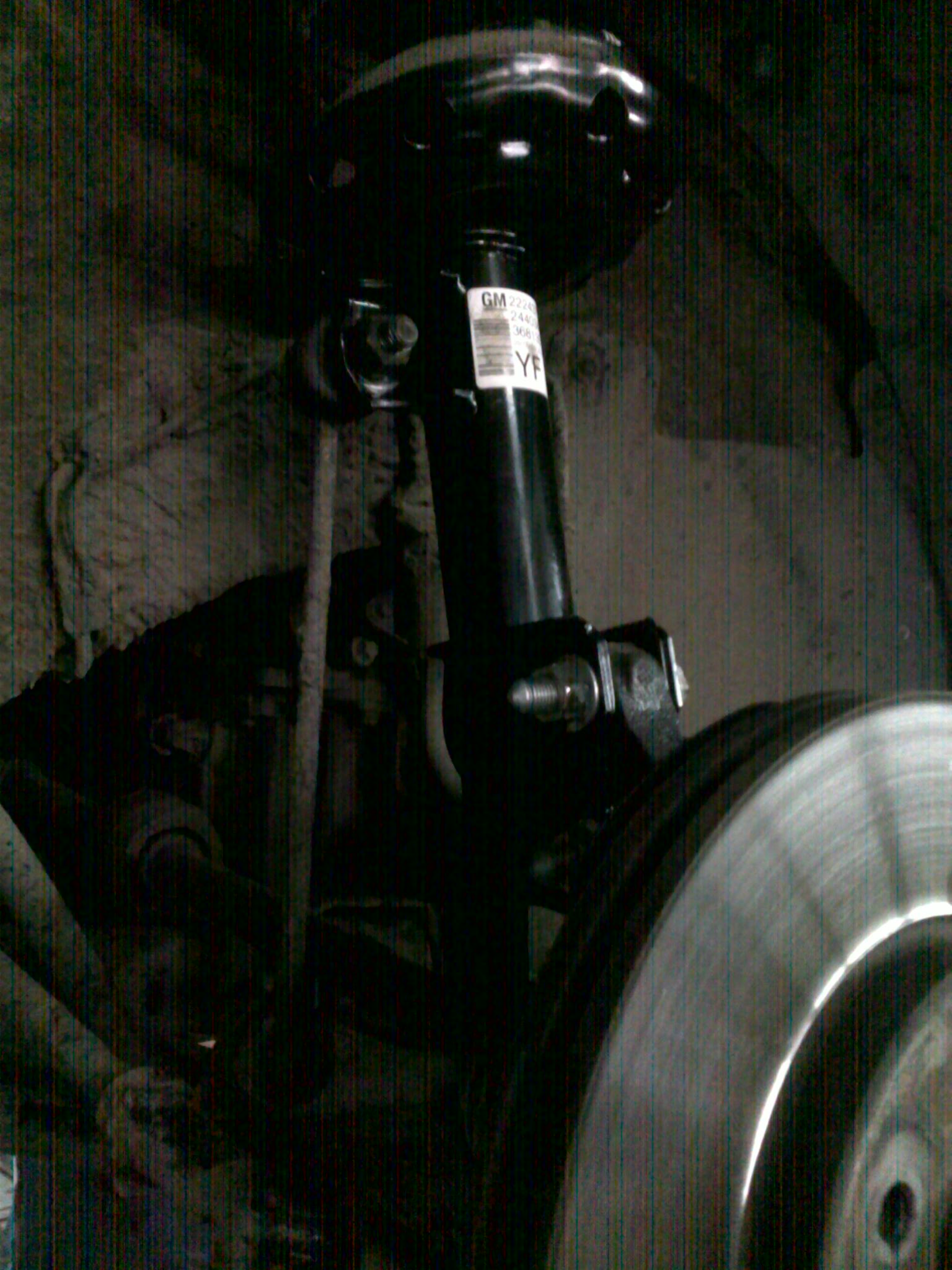

Хоть после замены проехала менее километра, но ощущения замечательные, как-будто бы выехала из салона на новом автомобиле, подвеска упругая, Колоб идет, как по рельсам ar.gif
Кстати, вот еще фотка установленного нового амортизатора:
[attachmentid=51097]
При замене амортизаторов от подвески отсоединяли только "косточку" (С) 44-й rolleyes.gif, т. е. стойку стабилизатора. Сход-развал в данной ситуации, действительно, не требуется.
