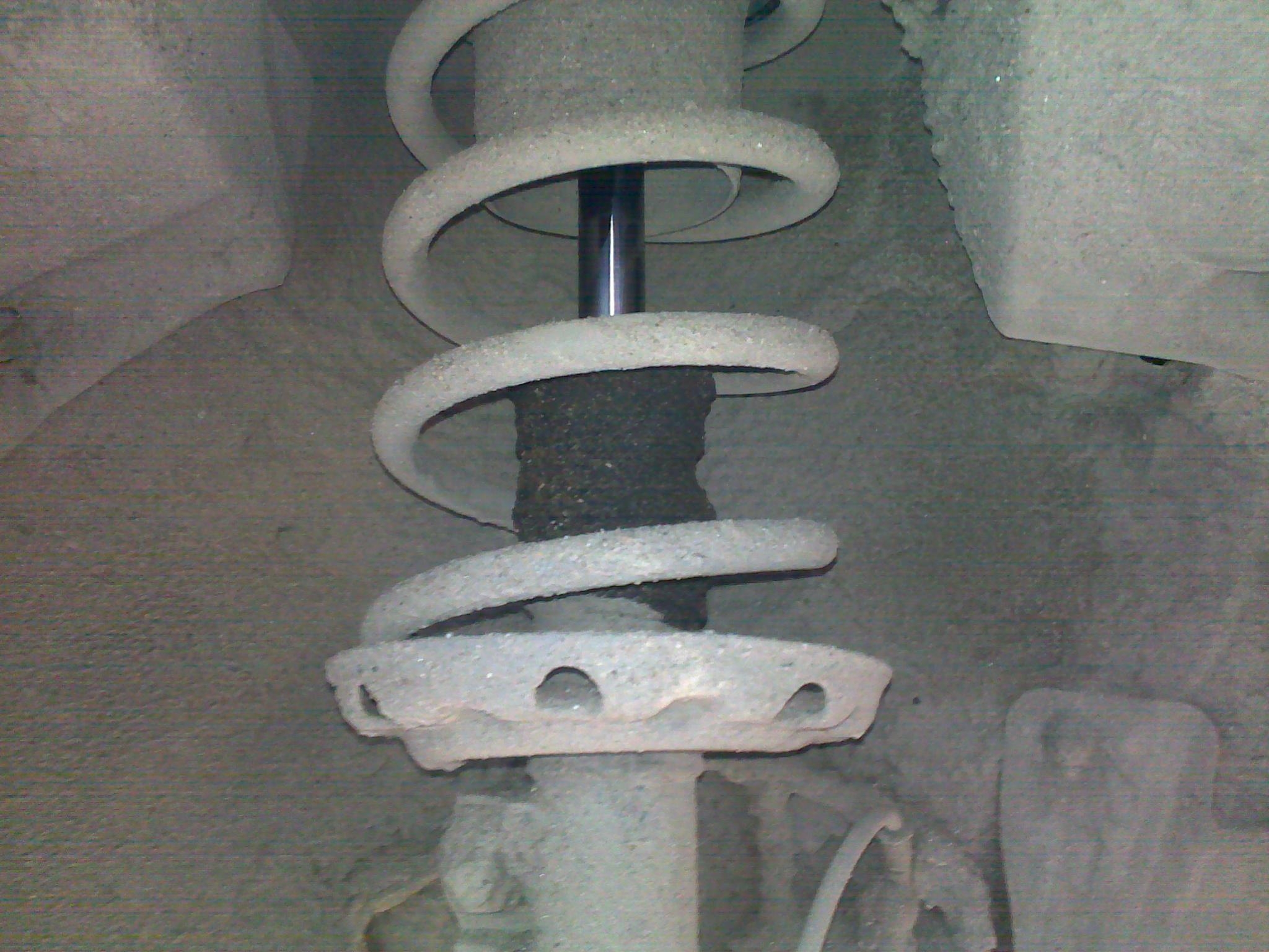

Отправлено 02 Апрель 2010 - 22:29
Вот и к моей Мерюшке спереди со стороны пассажира при пробеге около 39 тык. незаметно подкралось пушистое полярное животное huh.gif
[attachmentid=50141]
Теперь и мне пригодится списочек по аммо, который я выкладывала здесь перед НГ ph34r.gif
Но, тем не менее, имею вопросы к собратьям по несчастью - какой фирмы ставили замену, где покупали, где устанавливали (машина уже не на гарантии), нужно ли вместе с амортизаторами менять что то еще (на случай, если буду заказывать их в Экзисте)?

#88 PARTYzanka
Отправлено 03 Апрель 2010 - 20:36
Была сегодня в Арманде (у них на не гарантийные машины идет скидка 20% на запчасти и на работы), на удивление и менеджер отдела запчастей, и мастер слесарного цеха в один голос заверили, что менять можно один амортизатор, а не парами, как, например, тормозные колодки, и после замены делать сход-развал не требуется ai.gif
Где правда, брат? (С)
#89 заблудший_Сержпитер_*
Отправлено 03 Апрель 2010 - 21:46
PARTYzanka, да некритично поменять один....только меняют парами в основном для того, что если один потек - второму тоже недолго жить осталось....Сход развал можно тоже не делать, в принципе, но я бы сделал(для успокоения души). Мало посадка аморта будет чуть другая нежели раньше.

#92 PARTYzanka
Отправлено 04 Апрель 2010 - 10:52
expert777, Сержпитер, robi-k
Большое спасибо за информейшн Изображение Изображение Изображение
Цитата(Simpson @ 4.4.2010, 11:16) Просмотр сообщения
Сам ломаю голову, что же поставить. Хочется поставить что-то хорошее, но как это выбрать, ума не приложу.
Каким бы хорошим это хорошее не было бы, но амортизаторы на Мериву, увы, идут от Корсы С ph34r.gif, и этим все сказано, имхо rolleyes.gif
Пока поменяю один амортизатор (заказала в Экзисте оригинал Opel 03 44 044) и сделаю сход-развал, старый обязуюсь отчистить и сфотать для общественности, дабы более не возникало вопросов о производителе оригинала (надеюсь, хоть какая то наскальная надпись на нем по истечении трех лет еще осталась для потомков) bf.gif

#95 PARTYzanka
Отправлено 04 Апрель 2010 - 22:51
Цитата(УРФИНДЖУС @ 4.4.2010, 11:56) Просмотр сообщения
А я бы сменил парой !
И сход-развал обязательно бы сделал!
Вечер утра мудренее laugh.gif, в итоге, заказала оба оригинальных rolleyes.gif И сход-развал сделаю rolleyes.gif Гулять, так гулять ar.gif

Мне сегодня по телефону в неофициальном сервисе по Опелям, который на Алтушке, озвучили цену работы по замене - 2090 рублей за пару, но еще и "обрадовали", что еще надо будет менять опорные подшипники (могу предположить, что в целях профилактики, но больше похоже на развод blink.gif).

#100 expert777
expert777
  • Cообщений: 191
  • Город:МО
  • Автомобиль:
Отправлено 06 Апрель 2010 - 15:40
Ну вот вчера поменял передние стойки, опорные подшипники новые поставил, прокладки резиновые под пружины, шаровые, рылевые наконечники, стойки стабилизатора
, сделал сход-развал, поставил летние колеса. Сегодня покатался, остался доволен результатом!
