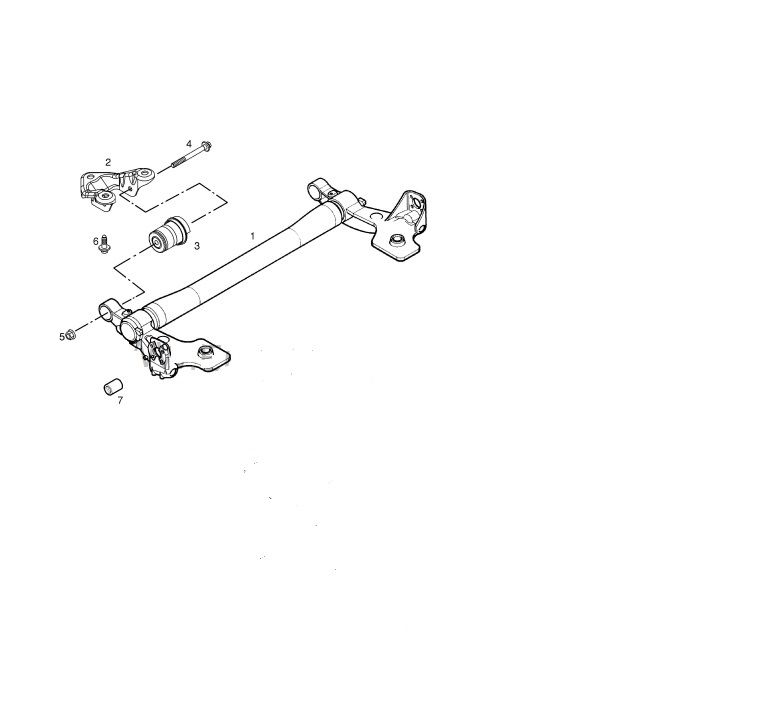

Может уже и было в теме, но при беглом поиске не нашёл... Сколько сайленблоков в задней подвеске? Судя по эл.каталогу и рисунку там сзади два сайлента (№3) , а что есть № 7 ??? В принципе и в передней интересует тоже.

А зачем лезть в заднюю подвеску автомобиля 2008 года выпуска? Там сайлентблоки практически вечные.

амортизаторы менять точно нужно, сайлентблоки ещё не смотрел, пока просто интересуюсь...

171.000км, задние амортизаторы имеют запотевания, но работают стабильно.
Максимум что может стучать на таком пробеге - салентблок амортизатора со стороны рычага.

который на самом амортизаторе???
