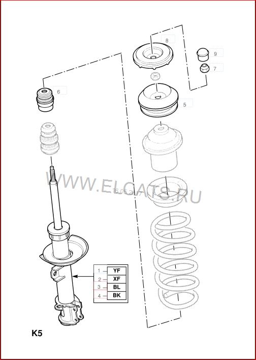

Товарищи,подскажите пожалуйста. Поставил опорные подшипники лемфедер,и сразу не обратил внимание,углубление,где закручивание гайку,меньше, и получается гайка колотит об верхнюю крышку,другими словами стойка не плотно сидит на своем месте. Подточил гайку с 11 мм до 6 и под верхнюю крышку подложил резину,но все равно подвеска плохо работает на малых скоростях грохот. Еще оплачивать гайку не хочу,витков резьбы мало останется. Может кто сталкивался.
#1316 nevus
nevus
  • Cообщений: 963
  • Город:Королёв Моск обл
Отправлено 16 Май 2017 - 12:51
Ничего не понял.
Что где колотит?
Там всего одна гайка.

Так бывает, когда путают местами гайку "фигурную" №7 и гайку обычную (на рисунке на без номера), которая фиксирует деталь №5 на штоке амортизатора. У самого так было, переставил - всё стало норм. Реально переставить её, не снимая стойку, когда машина стоит на земле.
Сообщение отредактировал shilodv: 16 Май 2017 - 21:22

Там 2 гайки. Одна опорник крепит, другая сверху стойку к кузову. Если все собрать правильно ничего не гремит
Сообщение отредактировал virus267: 17 Май 2017 - 00:11

Нижняя гайка упирается об крышку 8. Опорники заказывал в экзисте, сами посмотрите по фотографиям они отличаются от других.
Делал сам,а не в автосервисе,и да, гайки можно откручивать не снимая стойки, уже не раз подтачивал гайку, была 11мм, сточил до 6 мм.
