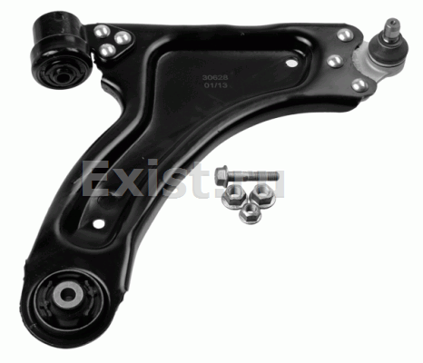

Просмотрел все имеющиеся фото заменителей оригинального производителя - у всех так установлены задние сайлентблоки. Смотрел в оригинальном каталоге для своей Меривы. Это фото Lemforder [attachmentid=130660]

#1266 Komm39
Komm39
    Evgeniy
  • Cообщений: 584
  • Интересы:&quot;Всему свое время.<br />Время разрушать и время строить. <br />Время молчать и время говорить.&quot;
  • Автомобиль: Meriva 1.6 /08/izia
Отправлено 20 Сентябрь 2016 - 23:11
Bull-71,
Что именно? (Правый рычаг в сборе, новый, на заклепках).
Сообщение отредактировал Komm39: 20 Сентябрь 2016 - 23:29

#1268 Bull-71
Bull-71
  • Cообщений: 48
  • Город:воронеж
  • Автомобиль: Meriva A 2007 Z14XEP
Отправлено 21 Сентябрь 2016 - 00:07
Komm39, это также является ответом и на Ваше сообщение № 1205
Цитата(Komm39 @ 4.7.2016, 10:26) Просмотр сообщения
Я когда менял задние сайлентблоки на рычагах, (на выступающей части, по середине резины) были метки синего цвета. по ним легко определиться с углом выставления сайлентблока относительно оси.
Я выставлял с углом, хотя на картинках особо не заметно, и еще передние сайлентблоки на рычагах расположены по разному. Наверное это от производителя зависит, у меня как раз как на третей картинке. С чем связано, да Бог его знает...
#1269 Komm39
Komm39
    Evgeniy
  • Cообщений: 584
Отправлено 21 Сентябрь 2016 - 00:24
Bull-71,
Я выставлял с углом (подтверждаю) при замене! Вы же не будете снимать и переставлять на новом рычаге!?
А я подумал, что к чему один болт и три гайки... Изображение
На картинке может быть одно, по факту другое....ничему не удивляюсь!

#1270 Bull-71
Bull-71
  • Cообщений: 48
  • Город:воронеж
Отправлено 21 Сентябрь 2016 - 08:35
 i
Информация:
Не нужно цитировать последнее сообщение (см. Правила форума, п. 3.6.1).
Нажимайте на ник цитируемого слева над аватаром.
Модератор.
Komm39, еще раз Вам повторю: просмотрел все имеющиеся фото заменителей оригинального производителя - у всех так установлены задние сайлентблоки. Смотрел в оригинальном каталоге для своей Меривы. Это фото Lemforder.
А по факту Вы поставили как на третьей картинке, т.е. неправильно. Это не бог вам указал на третью картинку aq.gif ...
Я недавно правый сайлентблок менял поставил тоже неправильно. Сейчас переделаю, т.к., надо менять еще и шаровую(на тот момент не было, пришлось заказывать).
#1271 Komm39
Komm39
    Evgeniy
  • Cообщений: 584
Отправлено 22 Сентябрь 2016 - 20:21
Bull-71,
Сир! Вы ошиблись! При неправильной мной установке заднего с/б, он рвется быстро. В моем случае, ни звуков, не скрипов, не стуков.....и прочих дискомфортов! Езжу черт знает сколько уже,
и не зжужу, и не планирую менять!
Даю наводку: соедените мнимыми линиями три точки крепления (присоединения ). И посмотрите "силы" действующую на колесо и на с/б задний! В вышке это называется -"сопромат" Изображение
А смотреть фото и выделять для (особого внимания, и Богом я в данном случае не руководствуюсь, а только высше-техническими знаниями) меня, НЕОБЯЗАТЕЛЬНО !
У меня один вопрос к Вам.
Объясните такой штамп рычага(форма), и что инженеры избежали при этом?
Смотрите фото дальше, а лучше меняйте рычаг в сборе! Скок он стоит? Тыщ 8 не меньше в сборе! А картинки я могу и сам "нарисовать" идеальные! wink.gif
Я даже фотки передних с/б разных выкладывал.
Сообщение отредактировал Komm39: 22 Сентябрь 2016 - 20:48
#1272 Bull-71
Bull-71
  • Cообщений: 48
  • Город:воронеж
Отправлено 22 Сентябрь 2016 - 20:51
Komm39, ,конечно, без обид.
К этому производителю у меня доверия несравнимо больше...
#1273 Komm39
Komm39
    Evgeniy
  • Cообщений: 584
Отправлено 22 Сентябрь 2016 - 21:17
Bull-71,
Флаг в руки и барабан на шею!
Я не призываю к своему мнению и я не производитель ЗЧ и комплектующих!
Каждый в праве делать свой выбор! (Собственно это было мое умозаключение и вывод относительно рычагов с применениями знаний данных мне в 1990м году по сопромату!Я это помню, ..а я же древний... sad.gif
форма рычага такая, чтоб при ударе, он несет на себе всю демформирующюю часть, (в зависимости от силы), при скорости 40км/ч. В одно из колес при перпендикулярном ударе, рычаг становится полумесяцем, при этом, все остальное все целое!(проверено даже на практике).
И то что было стёгом в соседней ветке, не считаю уместным...(...Господь передал...)
Глубцовая шутка, глупо поддерживать это и стебаться над этим. Собственно нам хвалиться нечем!
Не рвите меня УВАЖАЕМЫЕ АДМИНЫ!
Сообщение отредактировал Komm39: 22 Сентябрь 2016 - 21:42
#1274 Bull-71
Bull-71
  • Cообщений: 48
  • Город:воронеж
Отправлено 22 Сентябрь 2016 - 22:30
Komm39
Не надо хамить.
Цитата(Komm39 @ 22.9.2016, 21:17) Просмотр сообщения
... то что было стёгом в соседней ветке...
Глубцовая шутка..
По теме я написал выше. В данном случае, нет необходимости изобретать колесо, его давно изобрели bf.gif ...
Да простят меня админы az.gif !
#1275 Komm39
Komm39
    Evgeniy
  • Cообщений: 584
Отправлено 23 Сентябрь 2016 - 00:21
Bull-71,
А где Вы увидели хамства в Ваш адрес и по возрасту? То что Вы доверились др.производителю в выборе? Так я написал, что дело каждого! Или того что я имею понятия в сопромате? (так я осознанно учился на этих предметах, и если имею знания на твердую 4, так имею, и НИКТО меня их не лишит) А то что Вы не в состоянии поразмыслить,(без сопромата, и доверяете только фото) .....,
ГЛУПЦОВЫМ ШУТКАМ ТАМ НЕ УЧАТ, ДА И СЛОВ ТАКИХ НЕТ,("меряться пи...ми, ..." гениталиями...фу....так Вы Сир ...лучше б нехом послали, bg.gif bg.gif bg.gif хм Изображение , а больше нечем?!
Я так понимаю, ПОРАЗМЫСЛИТЬ, ПОСПОРИТЬ, ПРИВЕСТИ АРГУМЕНТЫ это тяжело!
А Вы собственно "Sssnake"? Что так восприняли на свой счет в соседней ветке?(было отдельным абзацем)
И хватит уже !
Нам пилюлей выпишут админы! Мне больше! Изображение
"....орю: просмотрел все имеющиеся фото заменителей оригинального производителя - у всех так установлены задние сайлентблоки."
Просматривайте дальше! Изображение
(Я прощупал, проанализировал, перебрал, установил что да как должно стоять и под каким углом , и пошел дальше) ! Я не зацикливаюсь над этим! Изображение
Удачи Вам Bull-71, !
С Уважением! Е.В..
Сообщение отредактировал Komm39: 23 Сентябрь 2016 - 00:37
