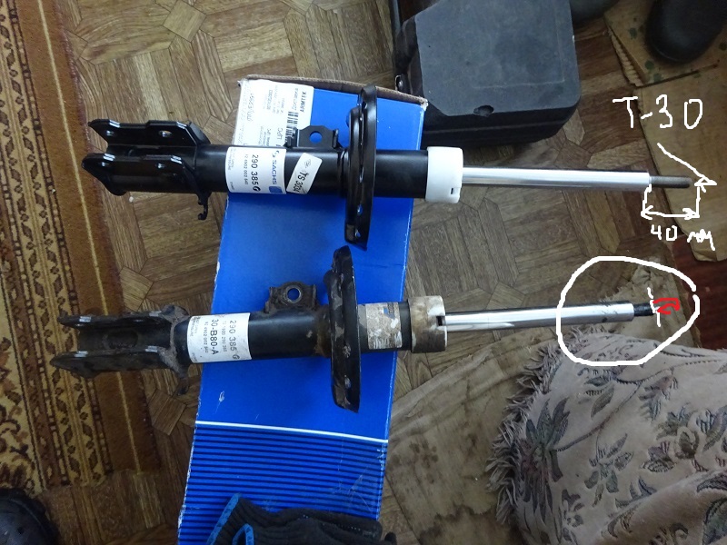

Отправлено 15 Ноябрь 2024 - 19:45

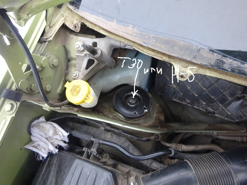

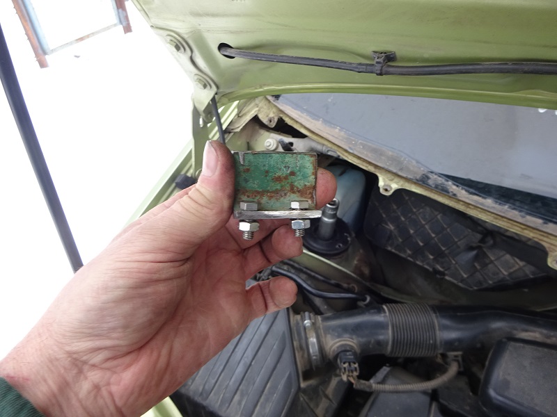

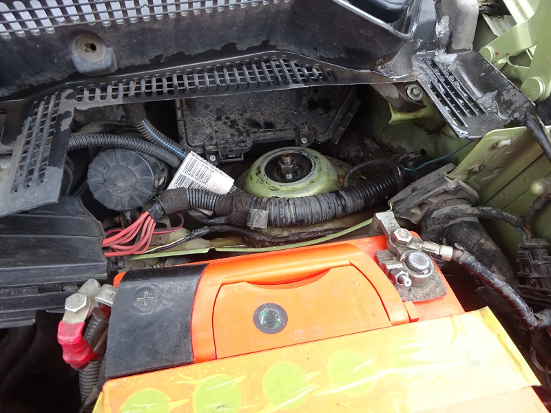

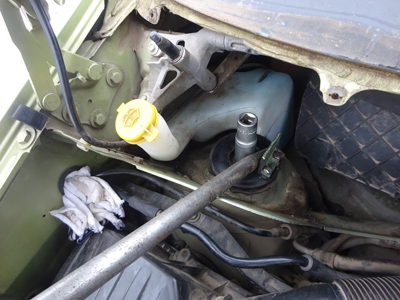

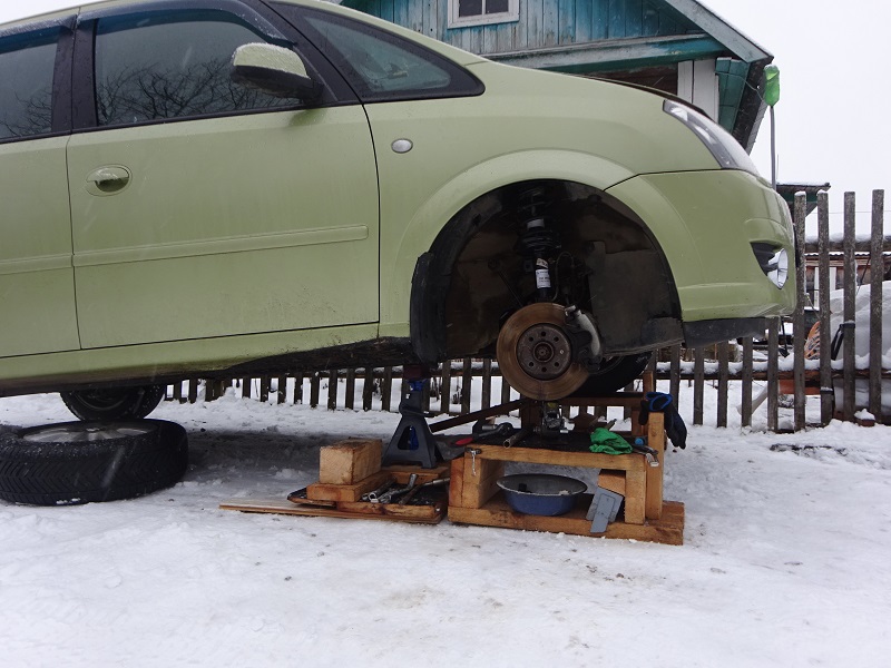

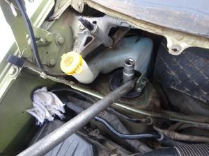

С холодами сталии появляться стуки в передней подвеске, "посщюпал, понюхал, полизал" - пришёл к выводу, в опорных подшипниках. Решил подтянуть, левый без проблем, правда при откручивании верхней гайки пришлось довольно таки поднапрячься - видать, гайка прикипела к тарелке, хотя, вроде бы и не на сухую в мае месяце затягивал... А вот с правым амором полный гемор пошёл - ну ни в какую, проворачивается вместе со штоком амора. Пришлось сделать из уголь ничка такой вот упор, а в самой тарелке отверстия на 6-ть просверлить. Так вот и тронул с места гайку от тарелки, довольно таки сильно приложился. Там на картинке не хватает ещё круговой стяжки по уголку и головке, чтоб не расходились. Потом как и с левым, все места трения промазал графиткой, а под вторую гайку дополнительно стальную шайбу поставил, это чтоб больще так не прикипало во время подтяжки. Когда стал потягивать, то чувствую, что плывёт... свернул часть резбовой на штоке. Делать нехрен, осталось резбы на погайки, наживил и слегка законтрогаил первую гайку, без тарелки... спокойно ездить можно, избегая ям и подскоков. Заказал новый, именно Сач, т.к. Боге нету правых у поставщиков, а вот левые от 18.8 тыс.руб. ... Сач и Боге одной фирме принадлежат, у меня стояли Боге из Словакии, если верить по лейблам при покупке в 21 году, а этот Сач типа как турецкий, и по маркировке на лейблах и по коробке и по бумажке в ней, вот только выграверованная маркировка на теле амора позади иная оказалась. Чёт то замандражировал, сразу нек стал забирать а поехал к одному знакомому спецу по этим железякам, он осмотрел, сверил со своими данными, и вывод, что турки выступили в роли упаковщиков, типа параллельного импорта... такое ему часто уже попадалось, Он мне подсказал, чтот не знает как сейчас, а вот ещё два и более годов назад китайских клонов можноьбыло отличить по отверстиям на штоке под шестиграник Н5, а вот у гейропеских заводах торкс Т30... Вообщем отлегло, забрал, сегодня поменял. Когда снял старый, потом его отмыл и осмотрел и прощюпал его  штангелем вдоль и поперёк, такое чувство, что они как однояйцевые, даже  жесткость хода без различий... на картинке слева новый, якобы турецкий, а справа Боге производства  Словакии.
Всё кругом смешалось, всё пере... . Вот ХЕЗ, кому щяс верить. Корочь, со временем старый ( по сути дела ещё как новый)  буду восстанавливать, у людей есть уже практика по таким случаям - это спиливать резьбовую часть, делать рассверловку на 10,8 мм  под метчик 12 с шагом 1.25. на 30-35 мм. Болт прочность не менее 10,9 длинной 100 мм с полной резьбой туда, либо на фиксатор резьбы, либо на клей. Далее оставить 40 мм резьбв от штока и ещё 20 мм по ключик на 8 или 9, какой пролучиться.
Всё, пока всем, спасибо заи внимание и пожелании мне всего самого хорошего  :D

#1678 Александр А.
Александр А.
  • Cообщений: 422
Отправлено 21 Ноябрь 2024 - 17:28
... Корочь, со временем старый ( по сути дела ещё как новый)  буду восстанавливать, у людей есть уже практика по таким случаям - это спиливать резьбовую часть, делать рассверловку на ...

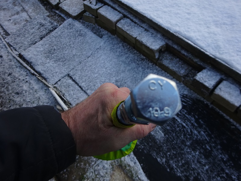

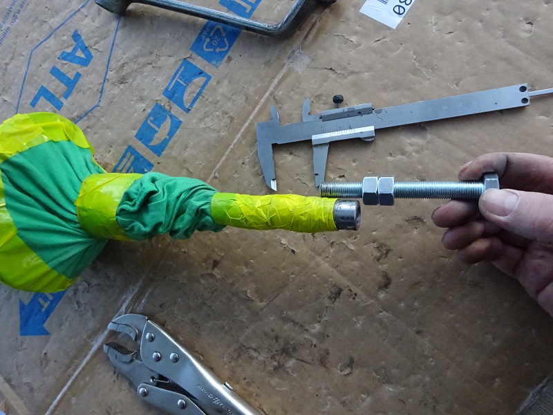

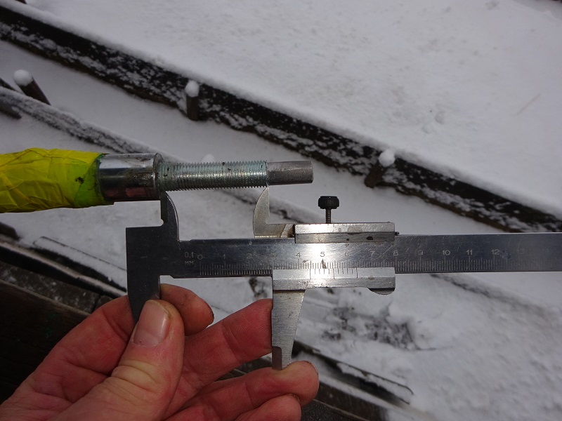

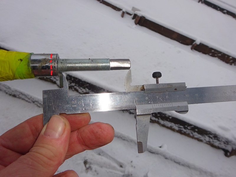

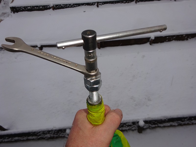

Вообщем так, может кому и пригодиться, если вдруг, то "дома на коленке" за пять часов можно восстановить резьбовую часть штока, при наличии инструмента и расходников, т.е. болт прочностью не менее 10.9 и две, можно простые гайки на 12 с шагом 1.25, а также сверла на 4.,7., и 10,8 ммм., и пара метчиков(черовой и чистовой) на 12 с 1.25 шагом . Вчера часа три, делал расверловку и нарезал резьбу, закрутил болт, потом закрутил в шток, резьба на клей. Сегодня только отрезал и обработал наконечник резьбовой под ключик на 9. Покоцал толь 15 мм верхней части зеркала штока, да и не страшно, всё равно это не рабочая и отбойник на этом месте, слегка надфилем заусенцы удалил и всё. Тем, кто страдает "прокачкой амортизаторов", то спокойно, пару витков изоленты на покоцаную часть и страдайте... зажимал ручным зажимом, хватает, можно и было бы газовым, но можно не расчитать усилие и уже рассверленное отверстие в элипс превратить запросто
По расвеловке, главное сооснось соблюсти, по этому сначала закернил центр, затем сверлом на 4 мм на глубину 35 мм отверстие.Затем на 7 и потом уж на 10.8 ммм, фаску на 13 сверлом. Сверлится спокойно на небольших оборотах шурика. Резьба тоже без выделываний нарезается, пролучилось 30 мм.  А гайки на болту это и направляющие при отрезании, и ориентир где надо и как надо потом, параллельно граням пошёркать большим напильником под ключь на 9. По стандарту идет 40 мм резьбовой части, я сделал 45 и 19 мм хвост под ключ-головку на 9 мм. Ни чего сложного.
Похоже, что зря купил новый... да ладно, вымажем маслом, завернём в бумагу и взаначку.
