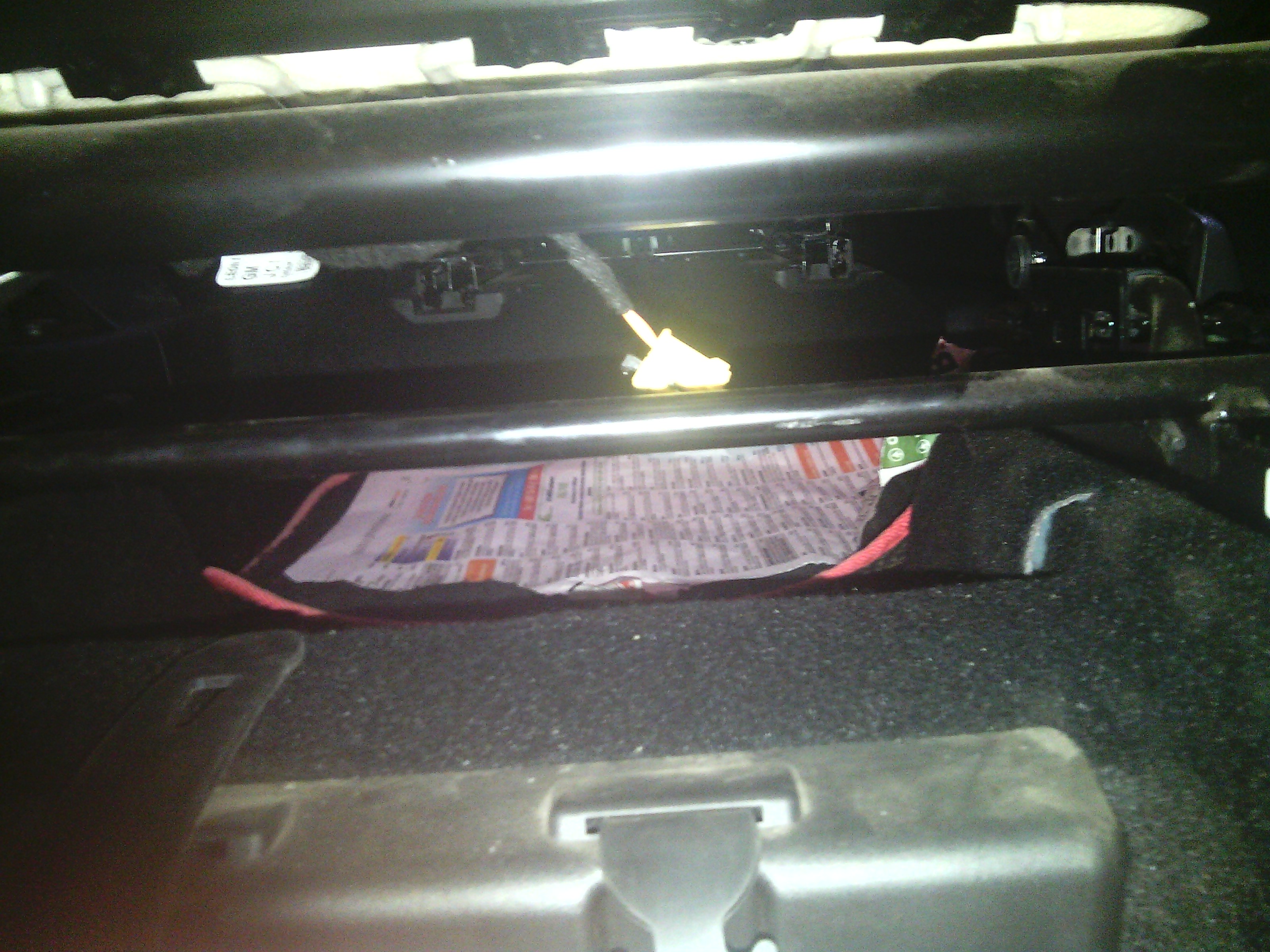

Кто знает,что за разъём жёлтый под водительским и пассажирским сидением ,не подключенный ни один ни другой(датчики в сидушках работают,попогрейки не установлены)?
