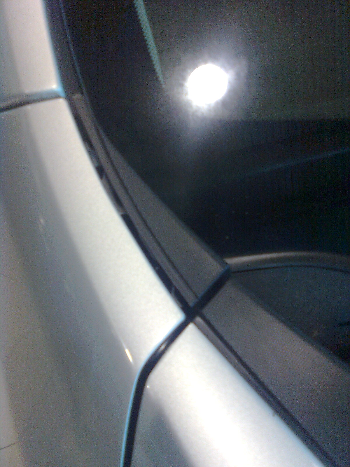

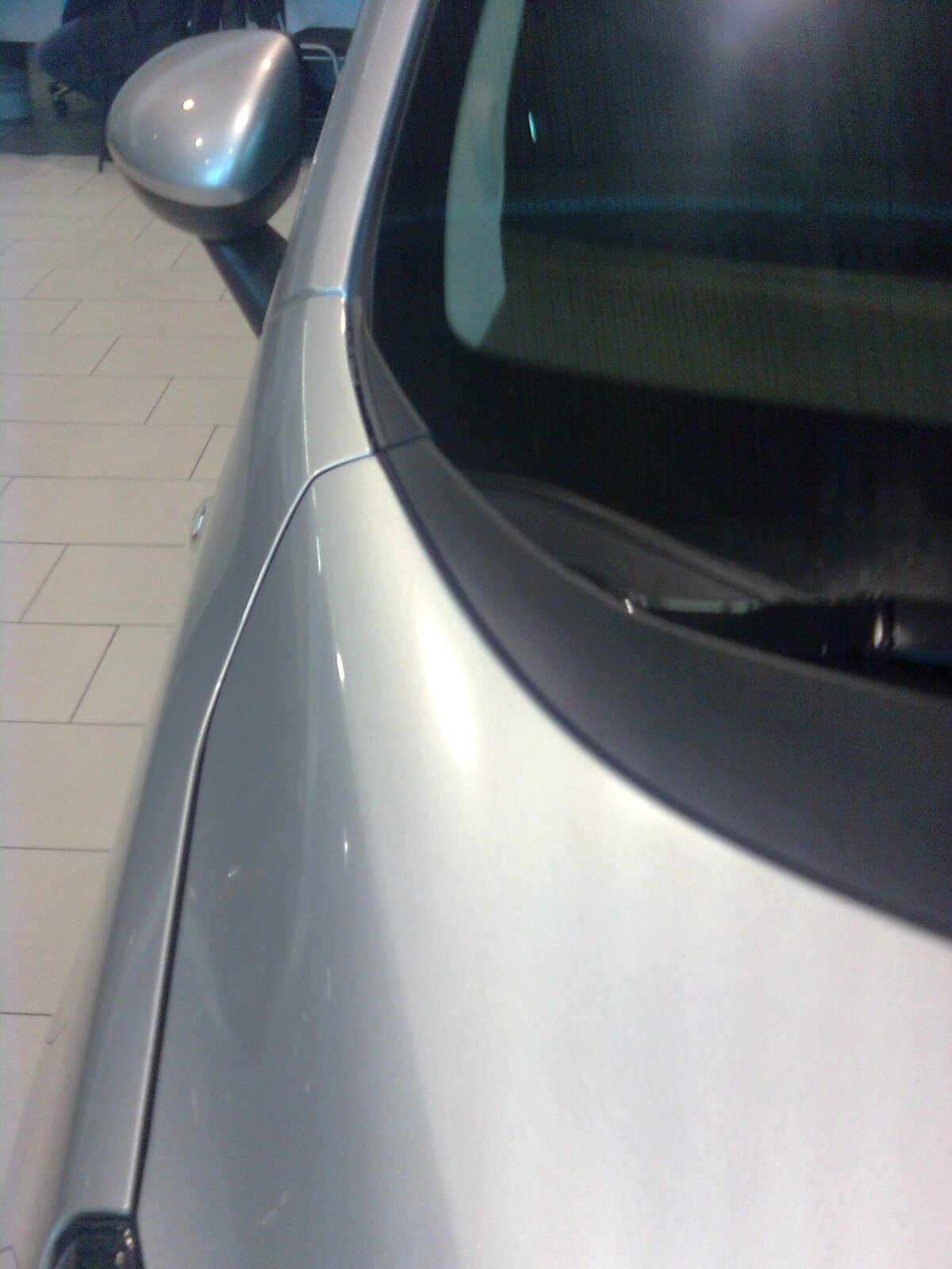

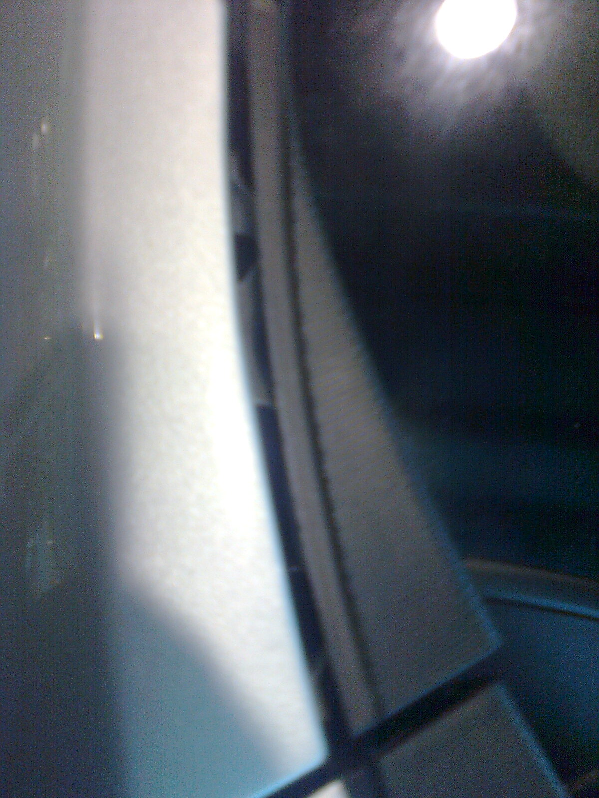

У меня отвалилась эта изогнутая штуковина, между капотом и стойкой. Как выяснилось, держится на двух тонюсеньких пластмассовых зацепах, которые обломились. Сначала один, потом другой. Была щель, потрогал, болтается, пробовал вставить. выпадает. Хорошо вовремя заметил, снял вообще, чтобы не потерять. Ставить обратно только на клей, цепляться ей нечем. Вопрос-является ли это гарантийным случаем?
Продолжение темы. Сегодня был на ТО1 и заодно показал эту отвалившуюся часть (называется оказывается уголок жабо) инженеру по гарантии. Ответ - это не является гарантийным случаем, якобы механическое повреждение. Никакого механического повреждения там нет, есть просто кривые руки сборщиков, которые при установке обломали зацепы и приделали его на один скойтч. Узенькая полоска которого не выполняет функции крепежа а является прокладкой между этим элементом и кузовом. Естественно, через некоторое время это жабо отвалилось.
Самое прикольное. что у новой Меривы продающийся у них в салоне (Автоцентр сити-сервис) точно такая же неисправность, и даже с этой же стороны, что и у меня.Там это жабо болтается и отваливается. См. фото. Когда я показал это инженеру по гарантии он ох...л, но мнения своего не изменил. Предложили написать претензию изготовителю, я написал про все указав также, что стоящая в салоне новая автомашина имеет точно такой же недостаток.
Обещают в течении 10 дней ответить письменно.

у меня такая же проблема, только со стороны водителя. Я снала подумал, что слишком сильно чистил снег smile.gif.
А потом присмотрелся и увидел - там дохлый кусок скотча дрежит эту детали. Пластиковый крепеж не фикирует в гнездах. Тоже планирую показать ОД (Автоимпорт) при случае.
Сейчас деталька вроде держится (или просто примерзла)

По своей машине так-же подтверждаю присутствие данной недоработки/проблемы установки уголка жабо (со стороны водителя). В первый же месяц эксплуатации пришлось самостоятельно данную деталь переустанавливать (стояла криво и держалась на одном только скотче). Пришлось снять, подточить (зацепы не входили в установленные места) и заново закрепить на новый 2-х сторонний скотч. Пока держится.

Оно понятно, сборщика виновным назначить проще. Могу ошибаться, но вполне возможно, что под кривыми руками почему-то подразумевались не прикасавшиеся к данному месту руки калининградцев (машину изначально целиком собирают в Сарагосе). А если виноваты кривые умы конструкторов? Все стремяться удешевить и комплектуху, и её сборку в готовый автомобиль. И не всякие конструкторские решения и применяемые материалы тут бывают удачными. Применённый неподходящий скотч не делает кривыми руки у работника на конвейере. Хилая защёлка, которая ломается от любого внешнего воздействия - тоже.
roman-sp, возможно, что это будет наилучший вариант. Потому как заменённая у ОД деталь может быть с таким же хилым скотчем.
