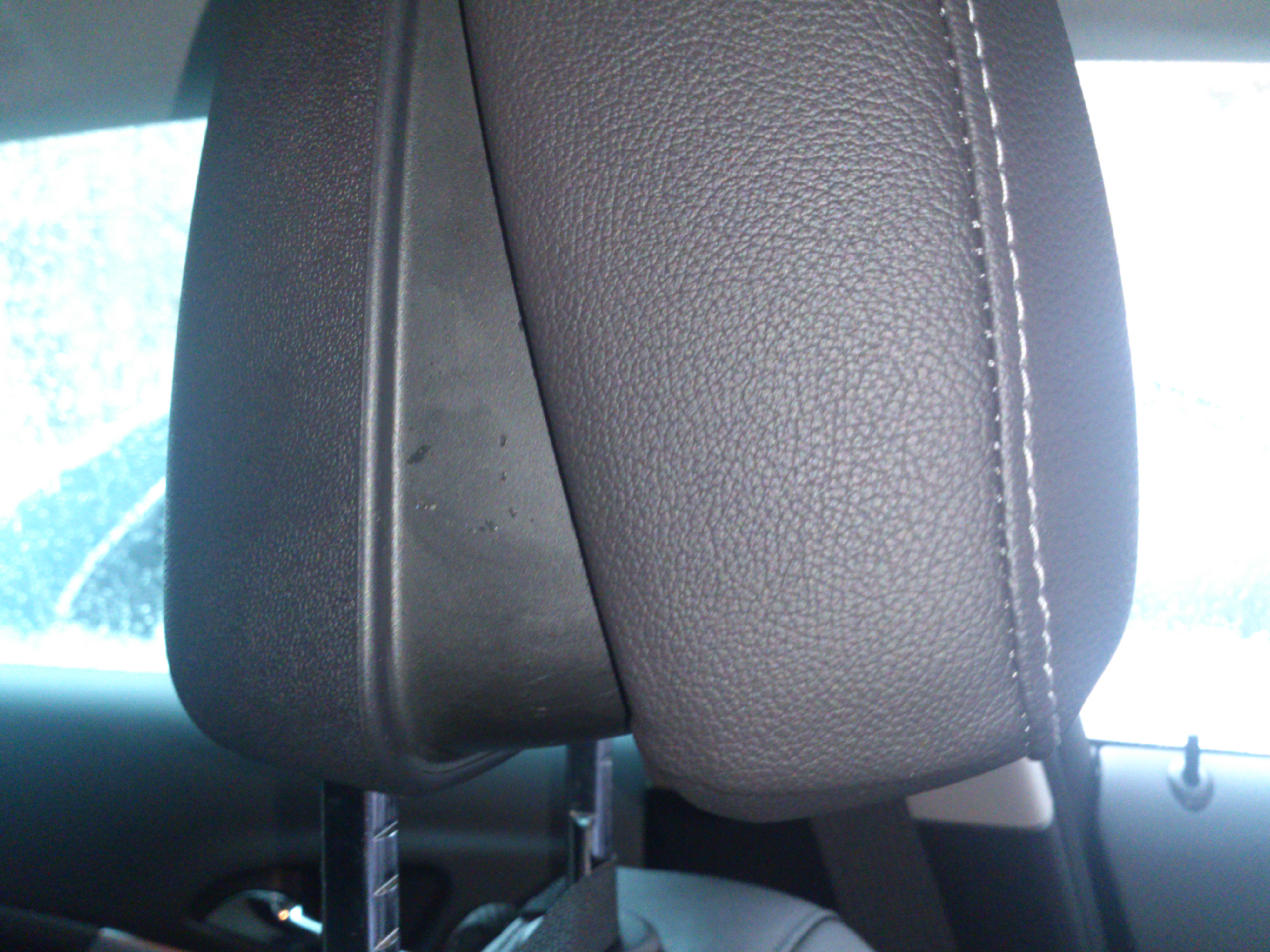

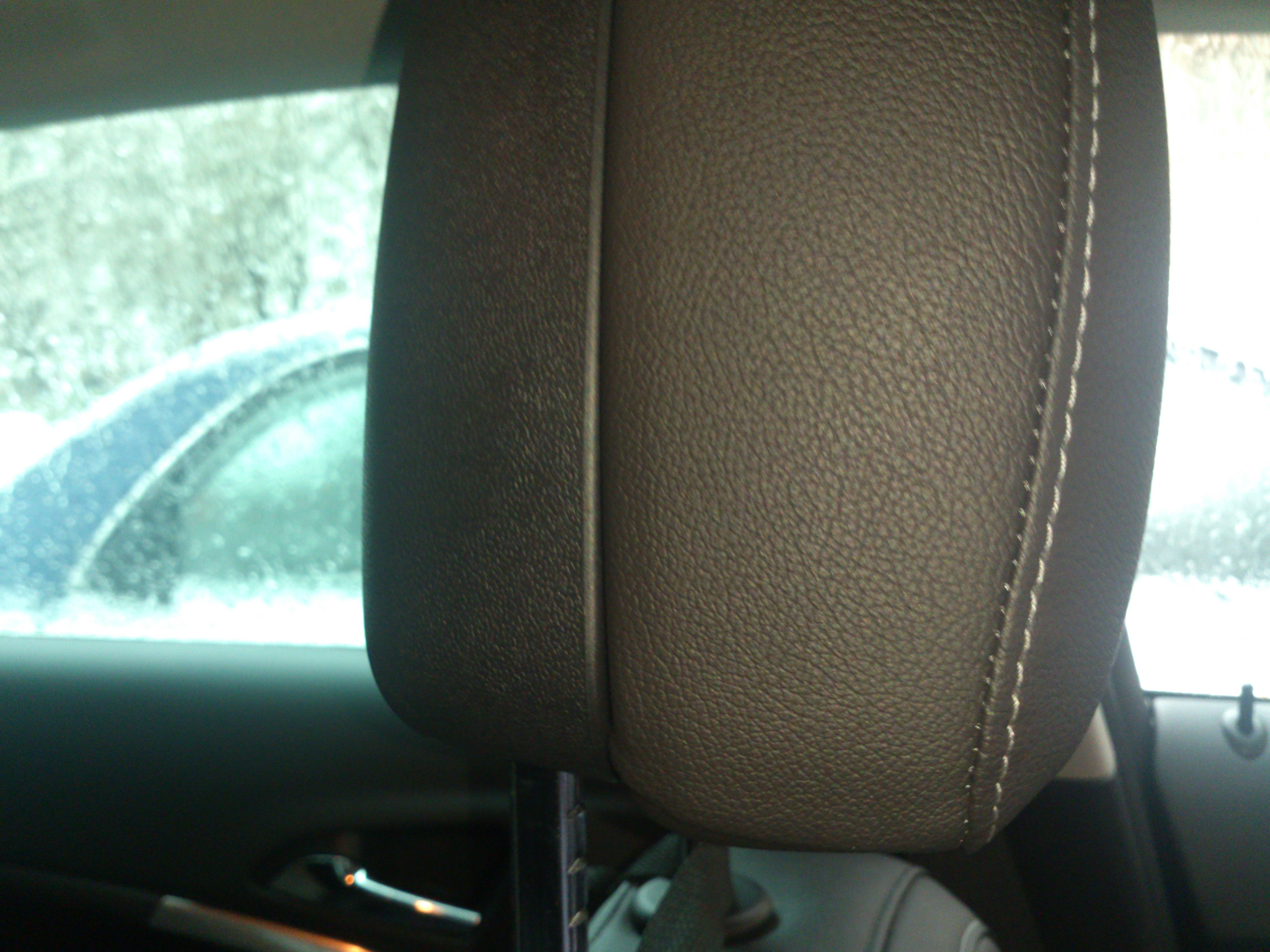

Отправлено 09 Февраль 2013 - 11:46
[attachmentid=100318]
Закрытое положение
[attachmentid=100319]
Самое дальнее положение.
Между ними несколько промежуточных. Фотографировать их все было лень, да и вспышка на телефоне дурила почему-то.

#1375 *Michael*
