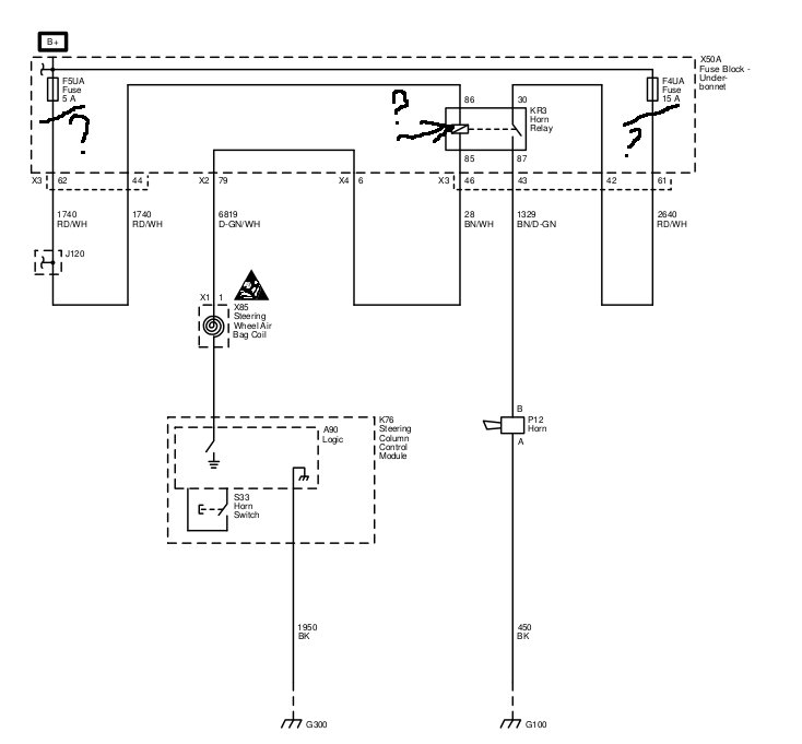

привет всем!
Вчера вечером пропал звуковой сигнал. Сама дутка работает, проверил с помощью штатной сигнализации. Все гудит, а с руля нет. Предохранитель целый. Кто-то сталкивался с такой проблемой. Подскажите, что делать. Пробег 11700 км.
У меня тоже самое, предохранитель и реле целые, сигнализация работает. До ТО-2 еще 2000 км. К кнопке на руле не рискую лезть, чтобы не оставить следы и не лишиться гарантии. Смотри ветку электрооборудование. Там мне давали советы.

LeonovEA, Вы откуда?
Если с Питера - подъезжайте на встречу 30 мая. Если не боитесь, вскроем кнопку руля и проверим.

Проверить просто. Найти распиновку реле, вместо обмотки включить какую-нибудь лампочку маломощную, горит? -если горит, замыкаем проводником те контакты, которые замыкаются при нажаьтии. Вместо лампы можно использовать тестер. Надеюсь, сигнал не идет через CAN шину.

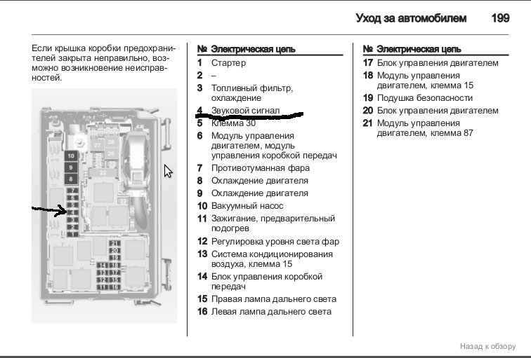

Так вот насщет предохранителей по схеме (см прикрепленный файл). На схеме 2 предохранителя и реле, А по инструкции указан только один предохранитель (см прикрепленный файл). Так где все остальное ? blink.gif

LeonovEA, реле в пользовательской документации далеко не всегда подписывают.
Судя по номерам "4" предохранитель - это сигнал, а "5" - это клемма 30, вполне возможно к нему еще что-то подсоединено.
