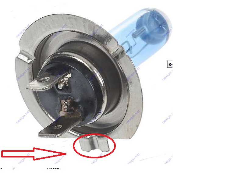

Поехал сегодня на техосмотр (машину пару недель назад купил) и не прошел его, т.к. лампочки ближнего света просто "болтались".
3 часа потом провозился, но так и не смог вставить их на место (((
Подскажите, пожалуйста, выступ на картинке должен "смотреть" вниз при установке?
Может есть какие хитрости при замене этих лампочек?[attachmentid=118000]

#612 fomms
fomms
  • Cообщений: 87
  • Автомобиль: Meriva B 2011 (A13DTE, AT-5 (F17 ER), CD300, Cosmo Plus UP)
Отправлено 15 Декабрь 2014 - 22:46
когда менял тож помучался
язычек вверху вроде, через зеркальце надо глянуть туда
сначала верхний край прикладывается центрируется и прижимая нижнюю часть лампа защелкивается
зато вынимается легко, снизу приподнять и выщелкивается
а чтобы было удобнее менять левую лампочку, можно вынуть вверх заливную горловину бачка омывателя )
#613 lus412
lus412
  • Cообщений: 23
  • Город:Минск
  • Автомобиль: Meriva B 14XER
Отправлено 16 Декабрь 2014 - 00:12
fomms, спасибо огромное!
Всё получилось!
Язычек вверх + зеркальце - это неплохо бы и в FAQ добавить.
Не зная этого менять очень геморно... Изображение
