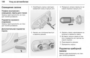

Народ, ткните носом в пост, как снять плафон подсветки flexdoors, тот что между дверьми, ведь был где-то... А то надо лампочку поменять, а снять - немогу Изображение

Отправлено 12 Февраль 2015 - 17:51
В инструкции есть
[attachmentid=119247]

Отправлено 15 Февраль 2015 - 12:54
Цитата(Uberkarabas @ 12.2.2015, 17:51) Просмотр сообщения
В инструкции есть
Есть то есть. Только там где надо снизу подцепить я уже слегка отломал bg.gif
Может кто снимал и какая-то хитрость нужна?

Отправлено 15 Февраль 2015 - 19:46
dr.gradus, да нет там никакой хитрости. Просто снизу посередине есть выемка, за нее и цепляемся, прижимаем кверху и тянем на себя. Я просто пальцами снимаю, без всяких отверток и подобных вещей
