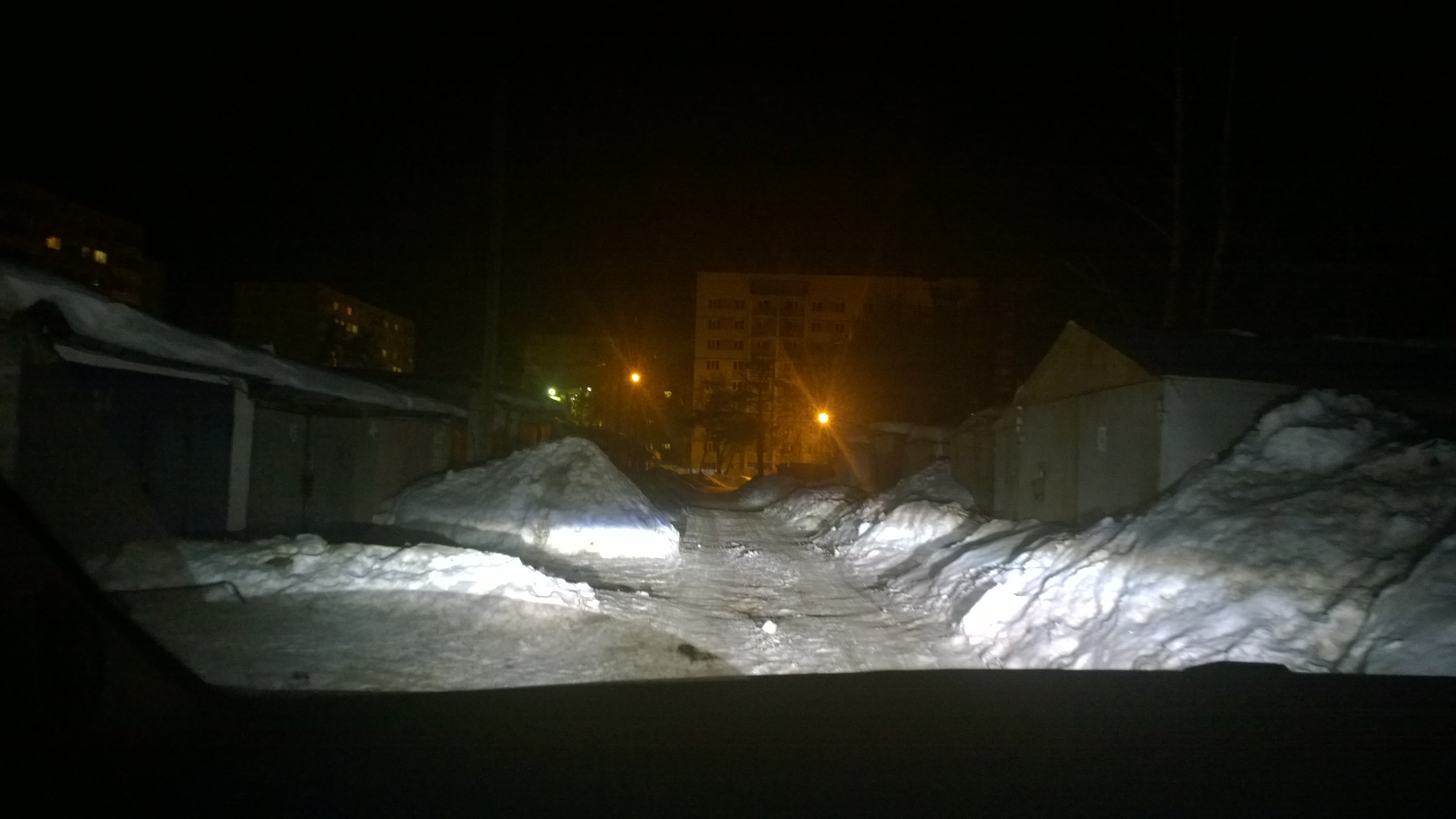

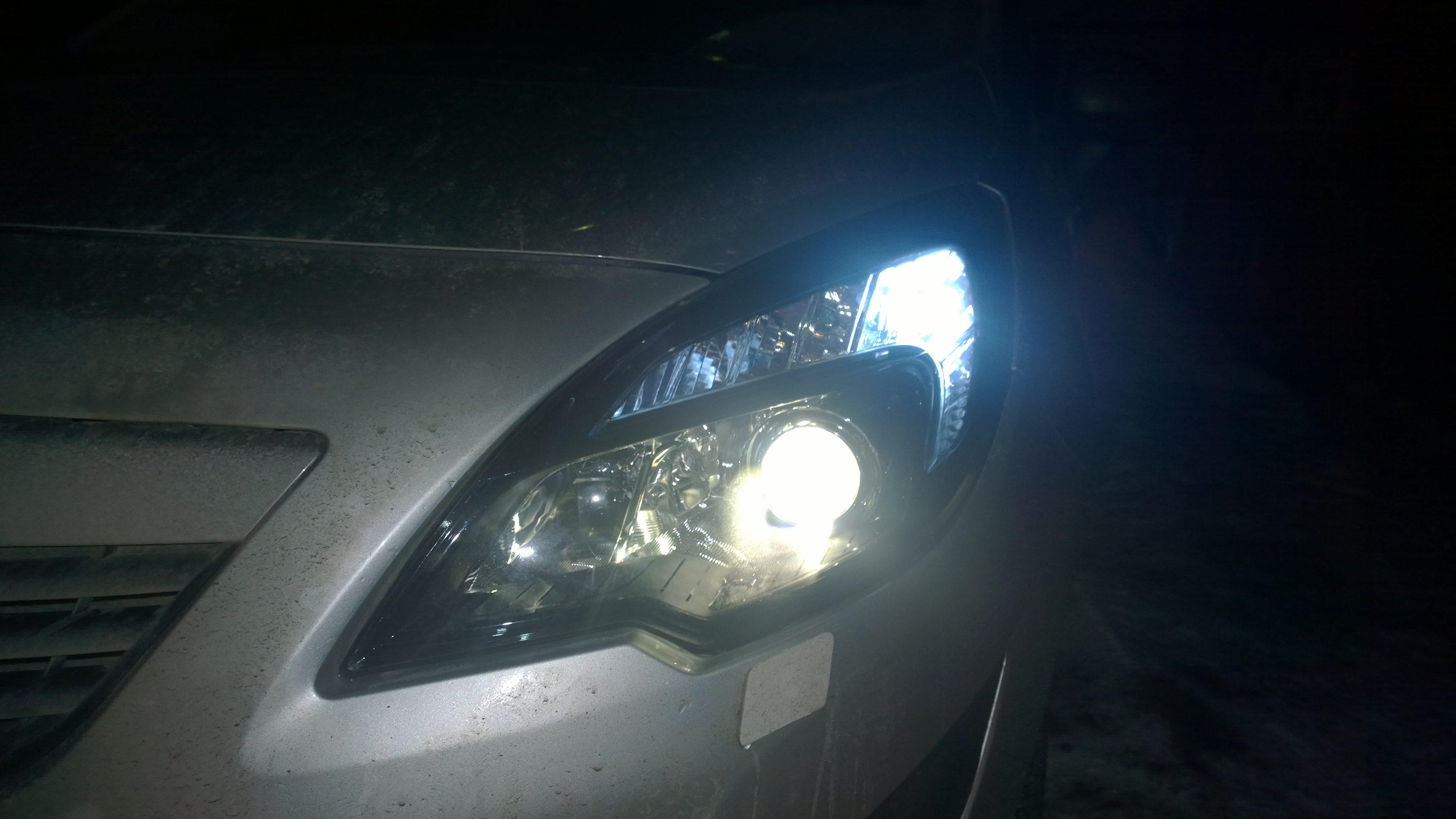

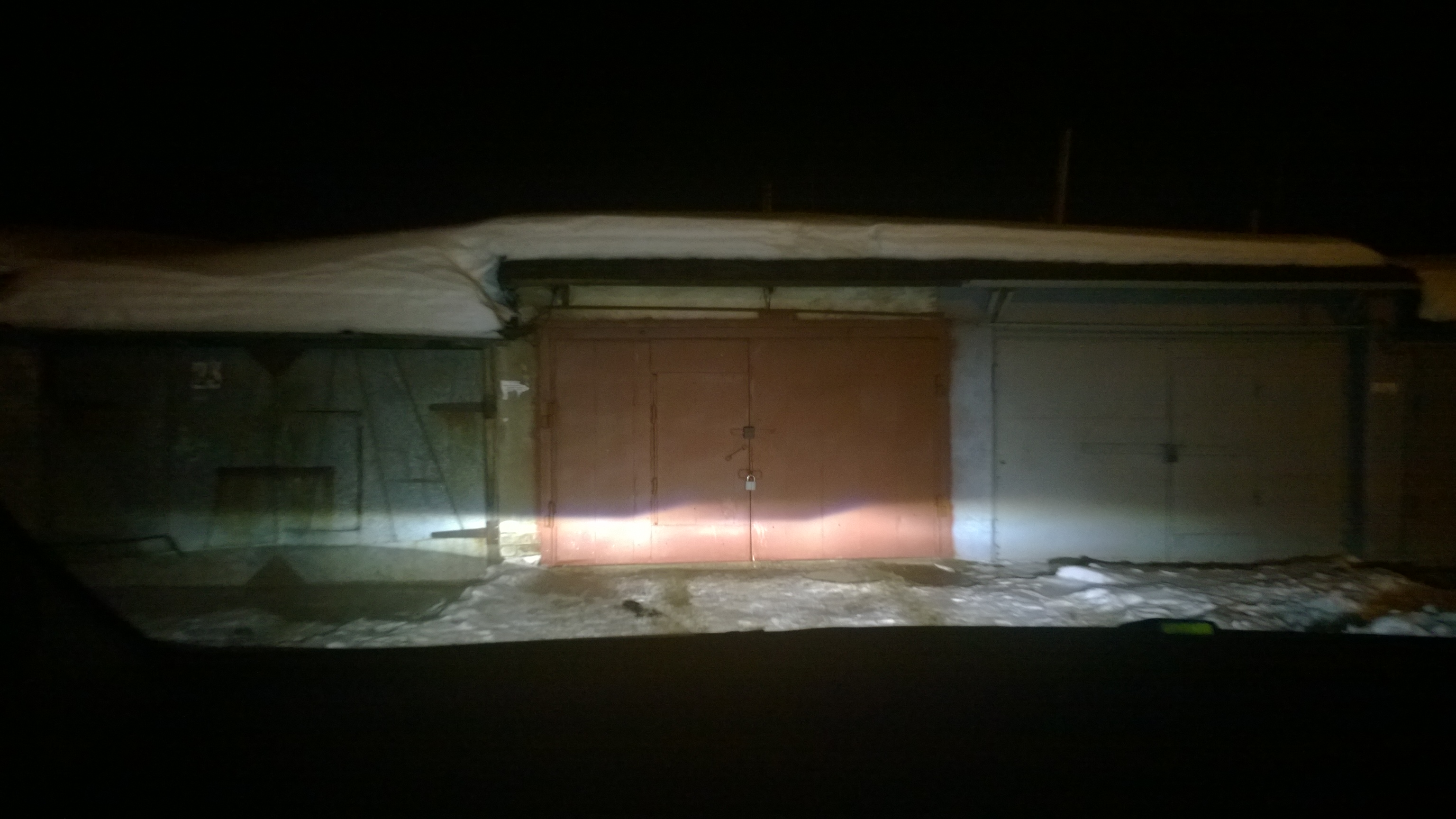

Блоки ставил толи эго толи эко с обманками
Выглядит примерно так. Что до ГИБДД сомневаюсь что будут претензии выглядит вполне себе штатно. Езжу уже пол года

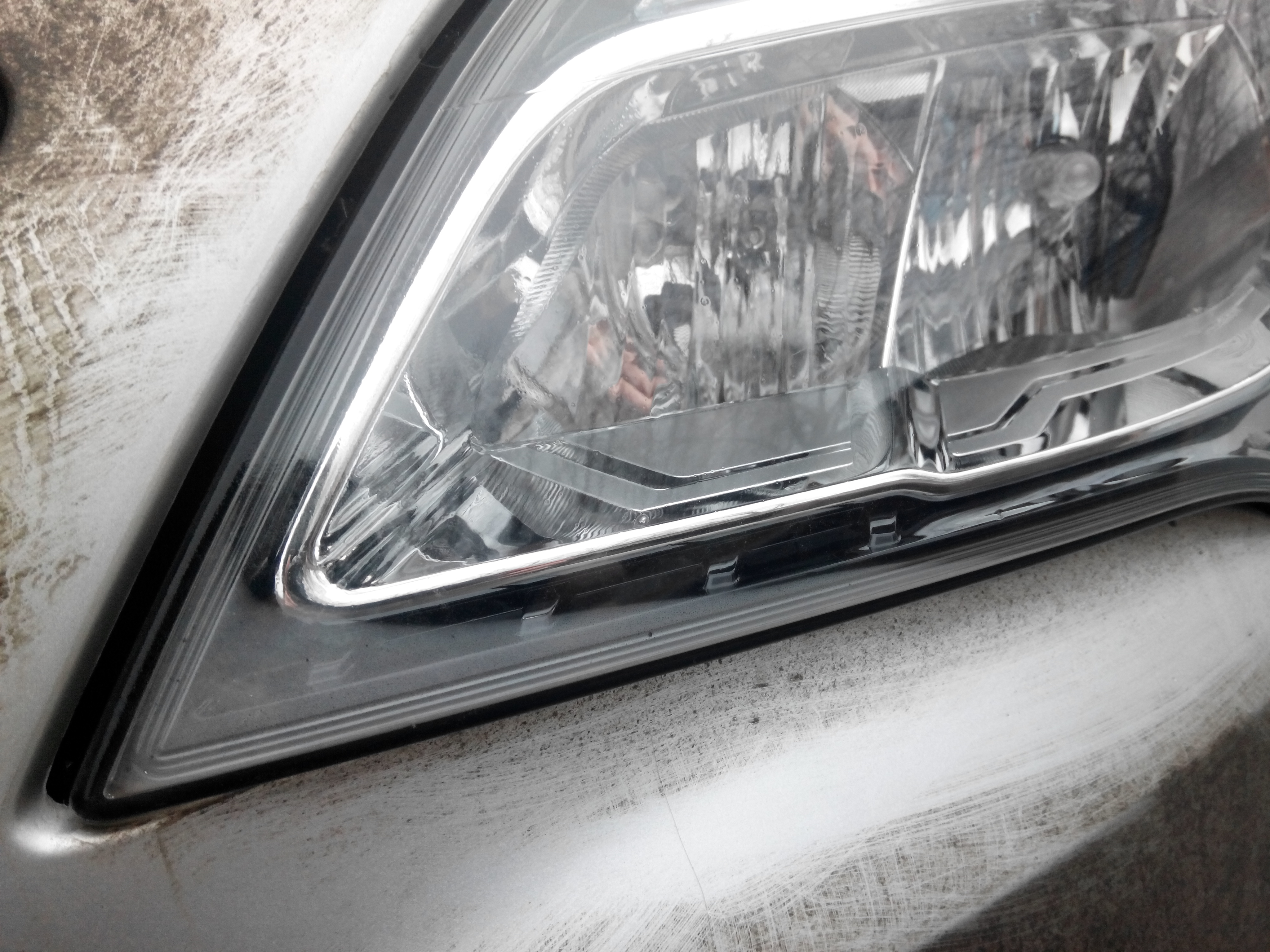

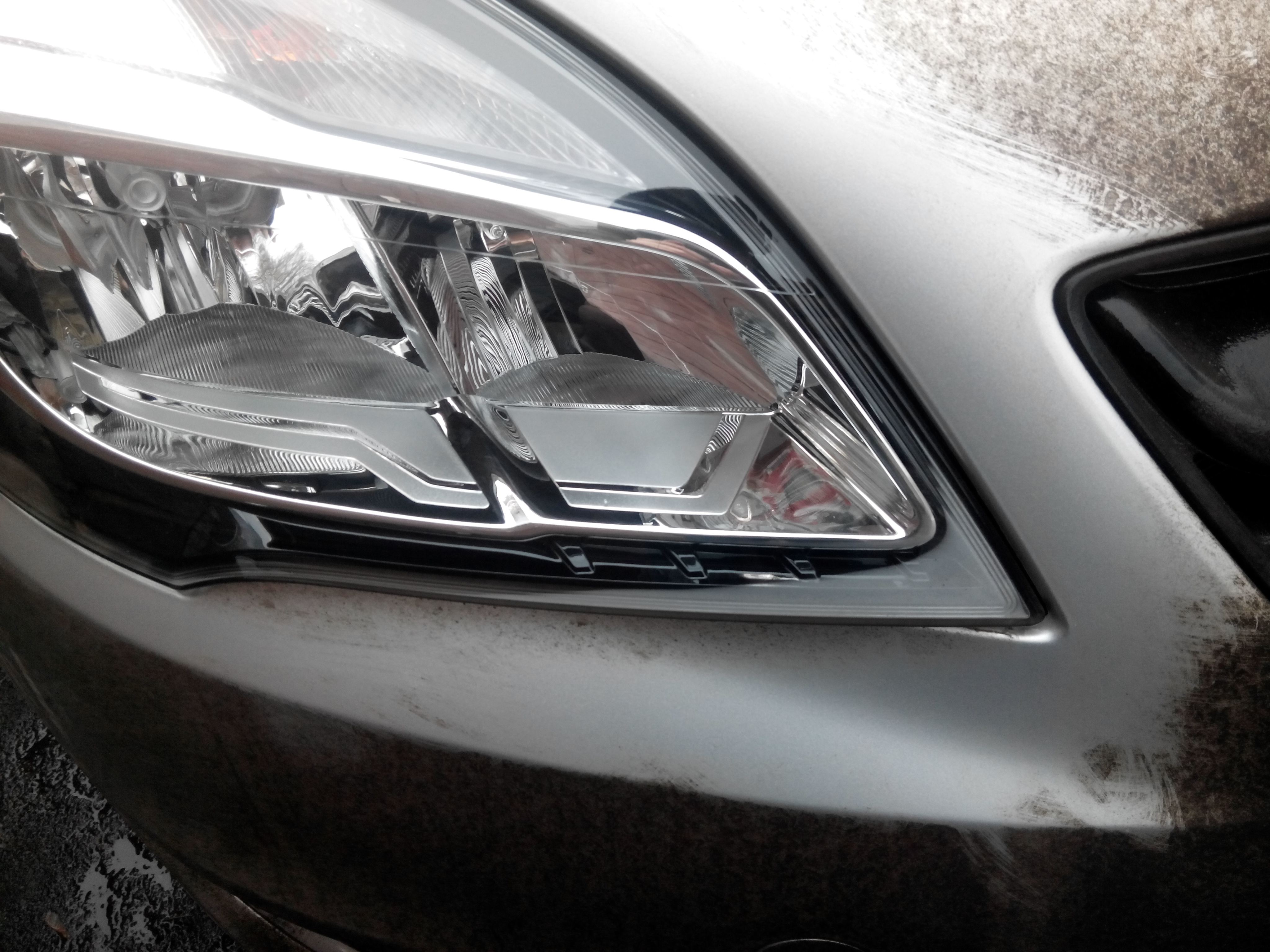

Скажите люди добрые, а такое запотевание передних фар критично или забить?
Может там начнётся с малого, а потом бац и вся фара запотеет?
[attachmentid=119650]
[attachmentid=119651]

MooNSwoRD, ненадолго могут запотевать, мануал стр. 129, читайте.
#660 Sergey_
Отправлено 02 Март 2015 - 10:40
MooNSwoRD,
Если запотевание "одноразовое" - ничего страшного. Если одна из фар запотевает регулярно - надо искать повреждение корпуса, через которое попадает вода.
