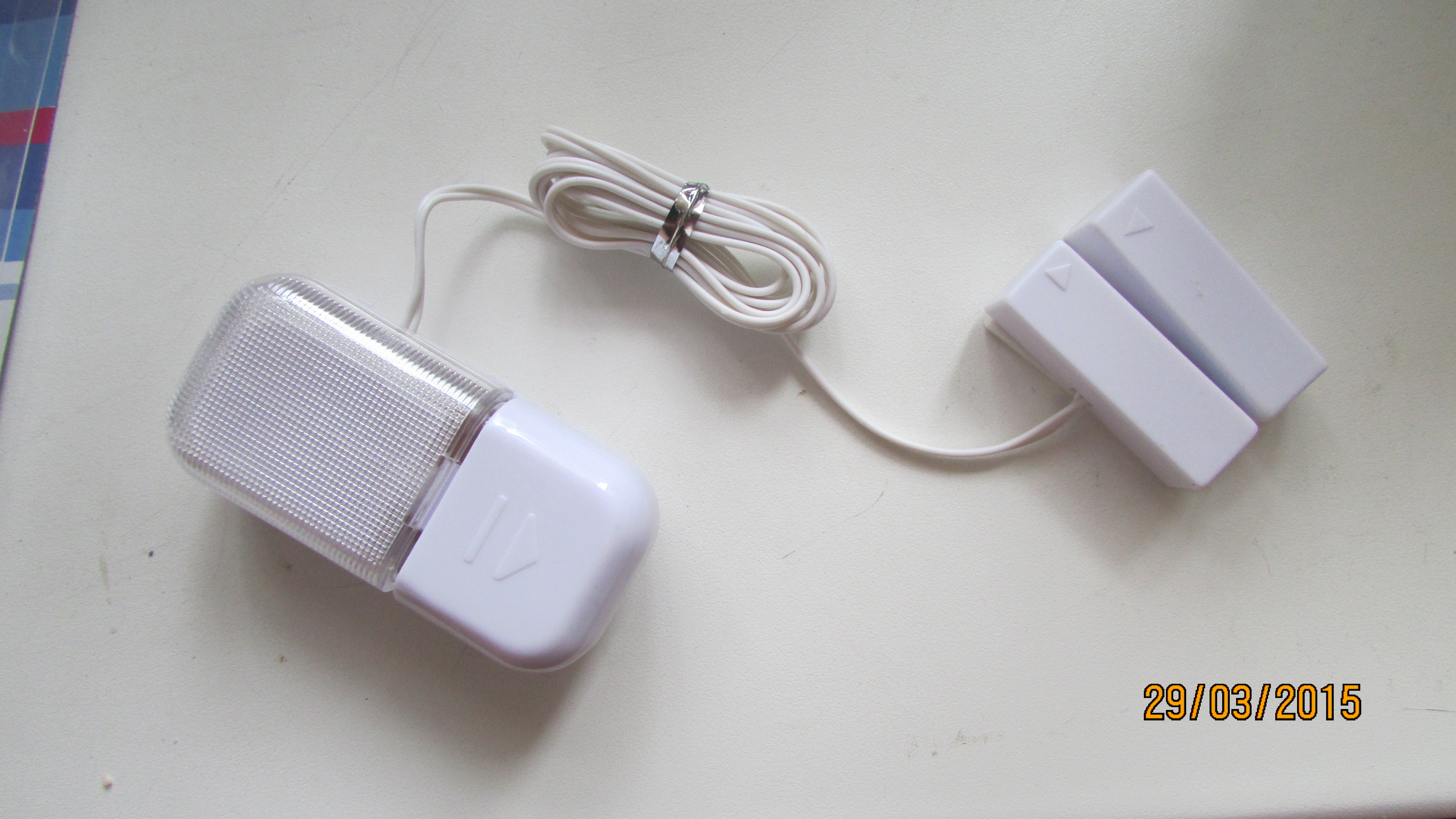

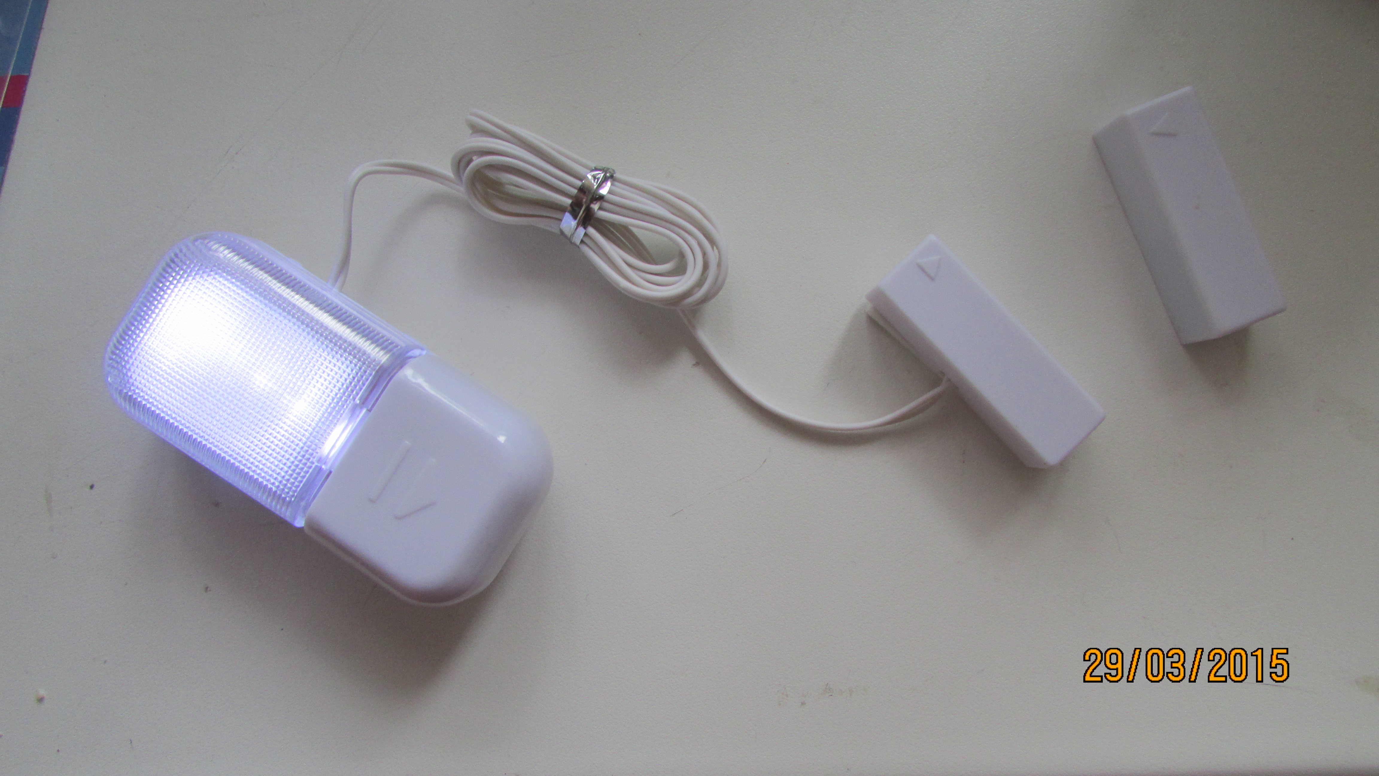

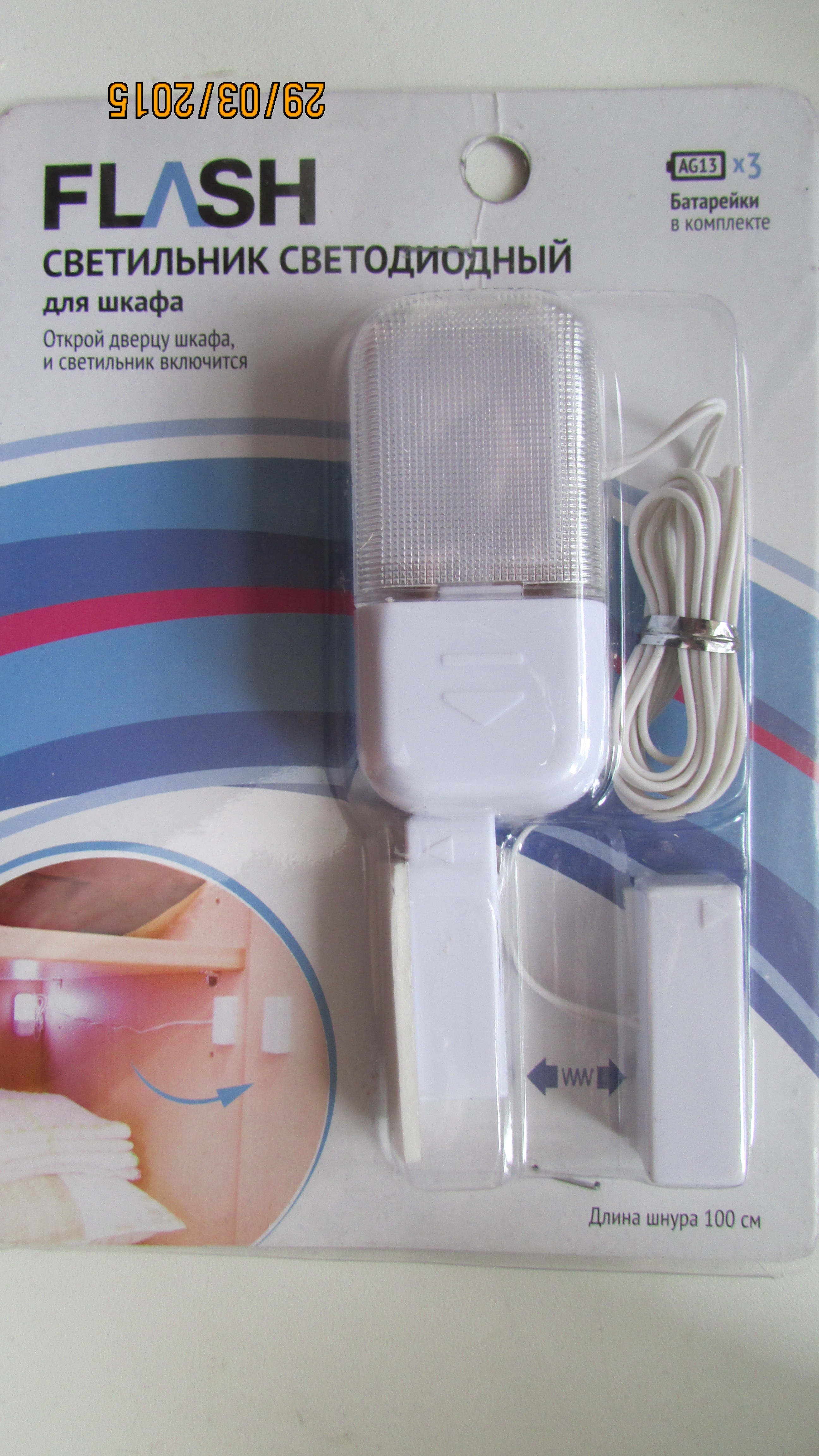

Кому интересно и у кого "очумелые ручки", даю идею. Сам давно эту тему воплотил, но более основательно: НЗ геркон, магнит, кусок светодиодной ленты, проводка. (это про подсветку бардачков)
Суть такая, увидел недавно в продаже вот такой наборчик в магазине Fix Price. Готовый набор для подсветки бардачка. Можно не заморачиваться и поставить как есть. Можно переделать от бортового питания 12 V. , чтобы не заморачиваться с батарейками. [attachmentid=120527] [attachmentid=120528][attachmentid=120529]
Скойтч советую поменять на более качественный.
Цена вопроса 40 рублей.

ARM, идеи витают в воздухе:я такой же светильник для установки в багажный бокс взял. Светильник Thule Box Light стоит неразумных денег, а здесь уж точно - дёшево и сердито.
