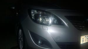

Поясните мне пожалуйста уважаемый GVO за чем нужно менять линзу. Ставить реле дальнего света и т.д. Кстати я доделал свой колхоз. Получилось вот как то так.

diavol, я за Вас рад, пользуетесь. wink.gif В ГАИ переоформили?

Нет. Ближайшая контора,которая занимается легализацией ксенона, находится от меня в 600 километрах. по этому вариант легализации ксенона не для меня

diavol, я и не сомневался. Что это не для Вас. Посмоирим, на сколтко хватит, вашего колхозного Ксенона)
Время, как говориться покажет)

diavol, т.е. у вас колхозный ксенон и вы будете доставлять неприятности встречным водителям. Ясно.

Уважаемый Sergey_, первый раз слышу о разных линзах для галогена и для ксенона. Поправьте если я ошибаюсь, но отличие галогеновой линзы от ксеноновой лишь в форме отражателя и форме шторки но ни как не в самой линзе. Так вот если вы внимательно посмотрите на форму светового пятна то увидите, что луч на линзованной оптике на мериве обрезан. Это раз. Во вторых разные по размеру отражатели на линзованной оптике обусловлены лишь тем, что галоген греется сильнее и по этому в ксеноновую линзу запрещается ставить галоген так, как это приведет к осыпанию зеркала.
Уважаемый Uncle Bob, я против колхозного ксенона. По этому был проведен эксперемент по его установки по всем канонам (четкая световая граница с полочкой, автокорректор и омыватели фар) и если бы он хоть на мгновение кого то слепил было бы принято решение его снять и вернуть галоген. Плюс ко всему после установки ксенона были произведены заезды с несколькими машинами по трассе ночью для определения эффекта ослепления встречных и попутных машин. Ввиду всего выше сказанного несколько неприятно слышать негатив о том, что я выжигаю встречным водителям глаза.
Луч ближнего света обрезан сверху на любой оптике, а не только у Меривы. Это законодательное требование. aq.gif Проблема самодельного ксенона - в качестве этого "обрезания".
До сих пор шла речь не об установке галогена вместо ксенона, а наоборот - об установке ксенона вместо галогена. По Вашей логике, такая установка должна быть совершенно безопасна для владельца фары (ксенон не перегревает отражатель), но именно она и запрещена.
Запрещена, потому что может создать проблемы не для владельца фары (сам заменил лампы - сам и расхлёбывай), а для окружающих, которых такая фара слепит.
