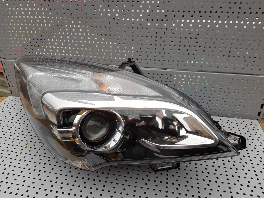

1. Это (на фото) накладка и её можно просто поменять или в таком случае меняется противотуманка целиком? До и после рестайлинга противотуманки одинаковые или нет? Я имею в виду не пластиковую накладку (вокруг противотуманки) а именно саму противотуманную фару (внутри бампера)?
2. Какие неоригинальные противотуманки можно купить (каких производителей есть и какие номера, если в курсе)? А то что-то оригинальные совсем не бюджетные...
3. На том же Алиэкспрессе нашёл противотуманки якобы для Меривы... но что то сомнения у меня (форма их вообще не похожа), но может я что то не до конца понимаю? - https://ru.aliexpres....7aa961a2OZGSWI
Буду признателен за любые ответы/мнения. С уважением,
 Вот такие должны быть. (например Hella
1N0 354 825-021)

А ты не написал что ты в поворотники что то вставил -))
Вроде stellox, но боюсь ошибиться, я их толком не рассматривал.

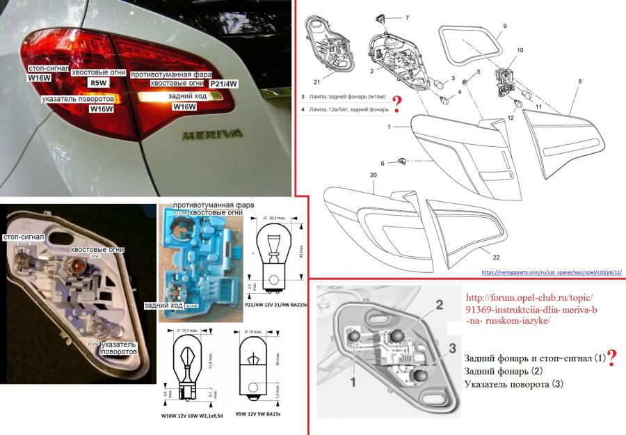

... как расположены лампочки в задних фонарях у Б?
На нету так, в руководстве по другому, в каталоге иначе ...
  • Амбр сказал за это спасибо

  • Автомобиль: Meriva 1.4NET
Отправлено 20 Февраль 2020 - 17:46
Что такое "хвостовые огни"? Моя машина без хвоста.

... габариты ...
"хвостовые огни" взял здесь в FAQ
Сообщение отредактировал hydrant: 20 Февраль 2020 - 19:19

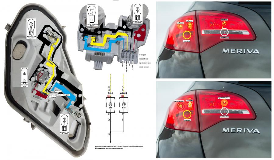

... Еще один интерес (см. видео). Как стоп сигнал - лампочка W16W, а здесь светится и как концевый свет.

@Mike93 В английском задние габариты звучат как tail lihgt, отсюда и перевод такой, очень дословный.

... сам нашел и сделал какие-то рисунки.
Так для мальчиков без хвоста ...
  • Амбр и Nickolur сказали спасибо
