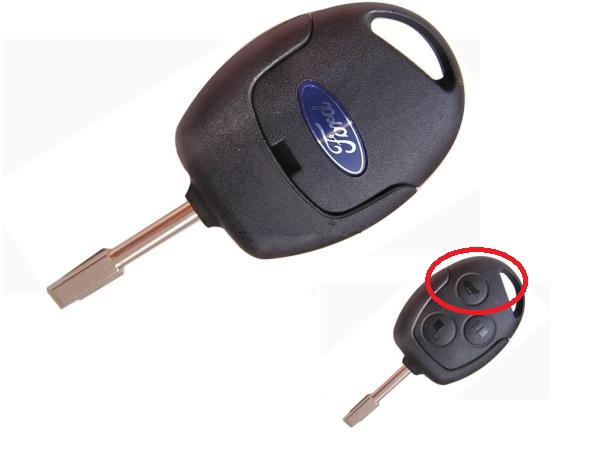

Во фьюжене дверь багажника открывается только из салона. Там нет электронной кнопочки как в мериве.
Есть. Прямо на штатном ключе. Рабочая машина, поэтому говорю со 100% уверенностью. Часто приходится пользоваться, когда нужно прямо под бортом выгрузить чемоданы с новыми "аэродромками" при замене.
Функция удобная, чтобы не лезть в салон к кнопке.

#8 Megla
Megla
  • Cообщений: 1 359
  • Город:Питер.
Отправлено 01 Ноябрь 2011 - 22:24
s_phoenix, так в Мериве не нужно лезть в салон.
Снимите с охраны (штатной кнопочкой) и открывайте багажник.
