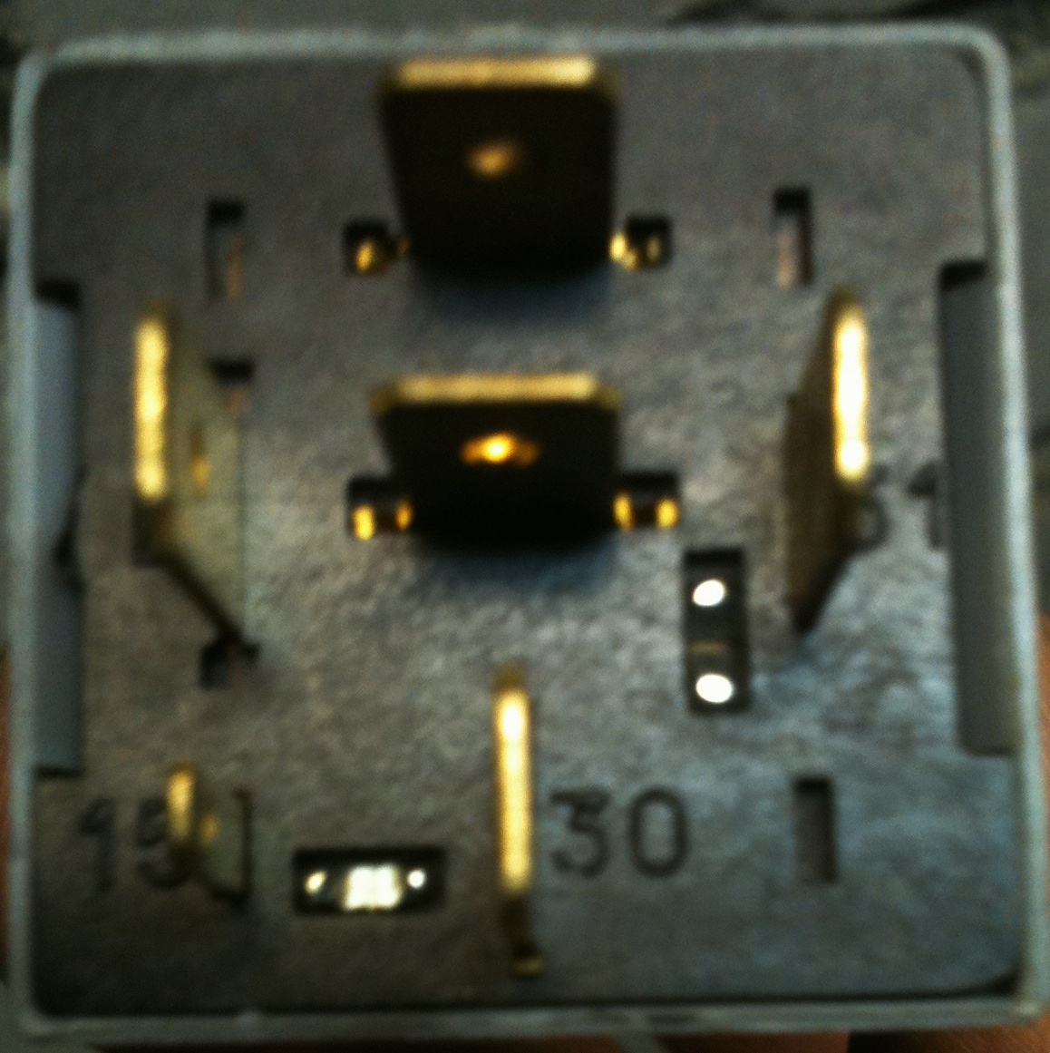

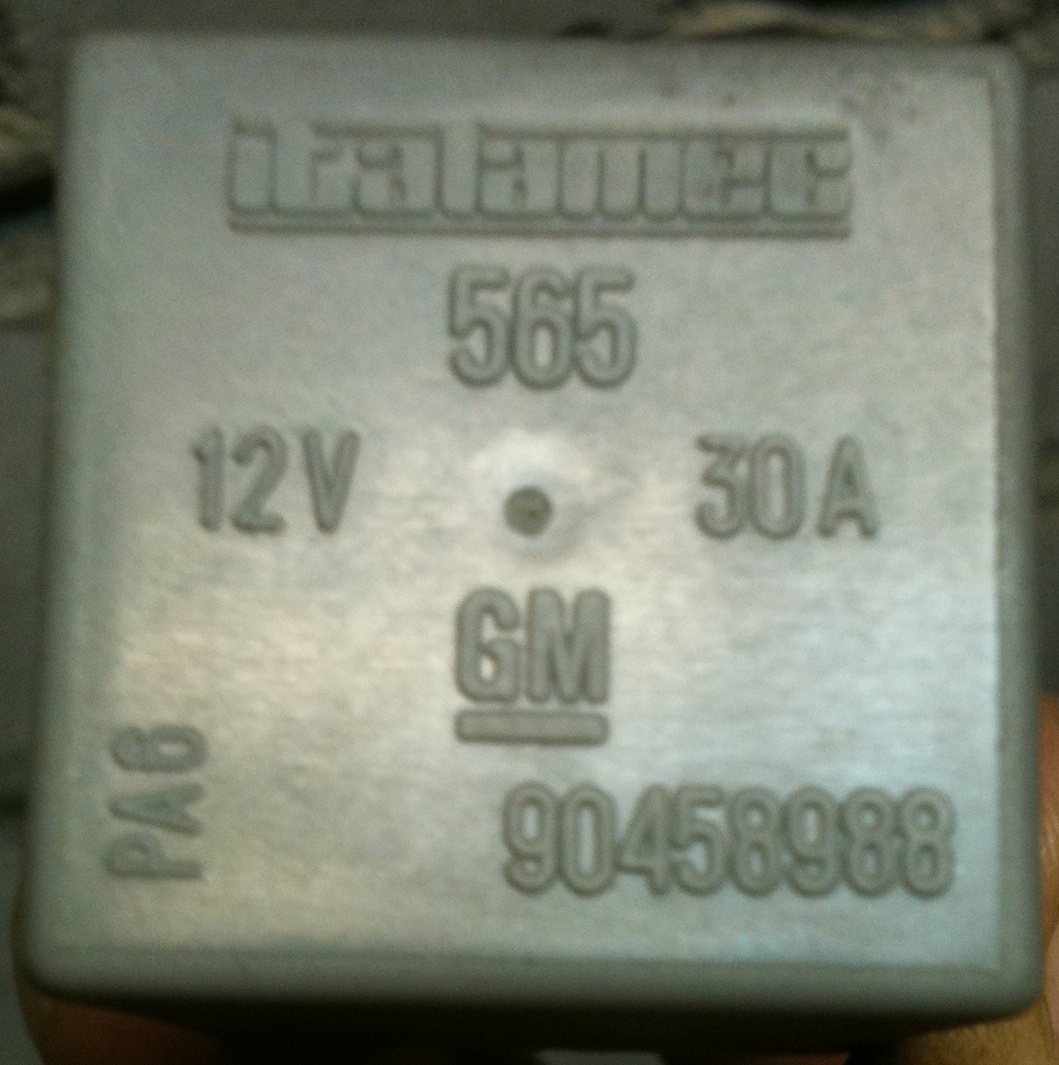

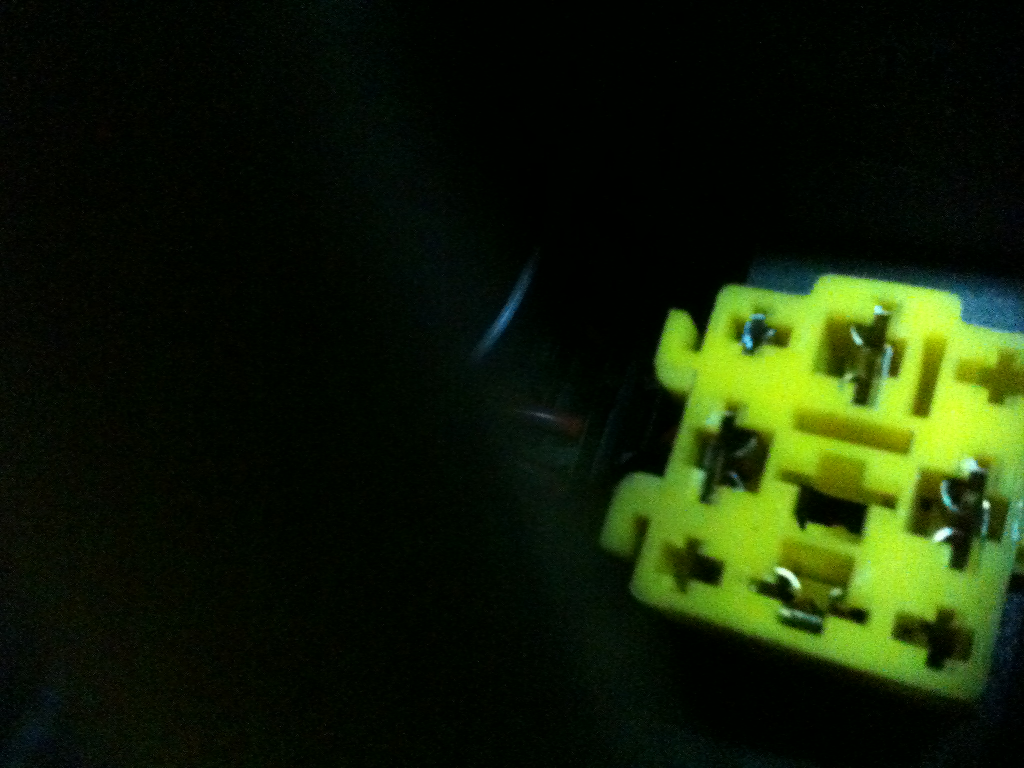

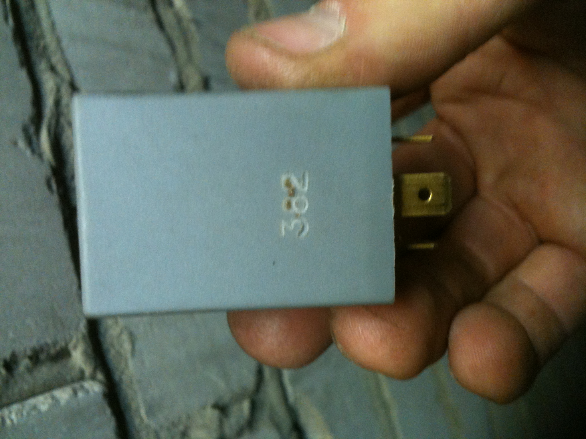

Все спасибо за помощь!Гнездо желтого цвета действительно идет на обогрев заднего стекла и зеркал!Был на разборке лично смотрел две Омежки, но правда после рейстайлинговые в обоих в этом месте стоят только по одному реле и гнезду,наверное что то современем изменили в проводке.Вообщем снял я релюху с одной из них по количеству контактов подошла и постаил в желтый разьем и все заработало flag.gif и на зеркала обогрев и на стекло к стати оказывается когда работет обогрев возле джойстика зеркал горит зеленный диот.Да еще момент кнопка включения обогрева на центральной тарпеде работает как обычный выключатель blink.gif нажал обогрев пошол нажал отключил я так понял не надо ждать пока само отключется через 10-15 минут
Вот релюха которая подошла на обогрев заднего стекла и зеркал на модель ОА С20NE 1989 г.в.
