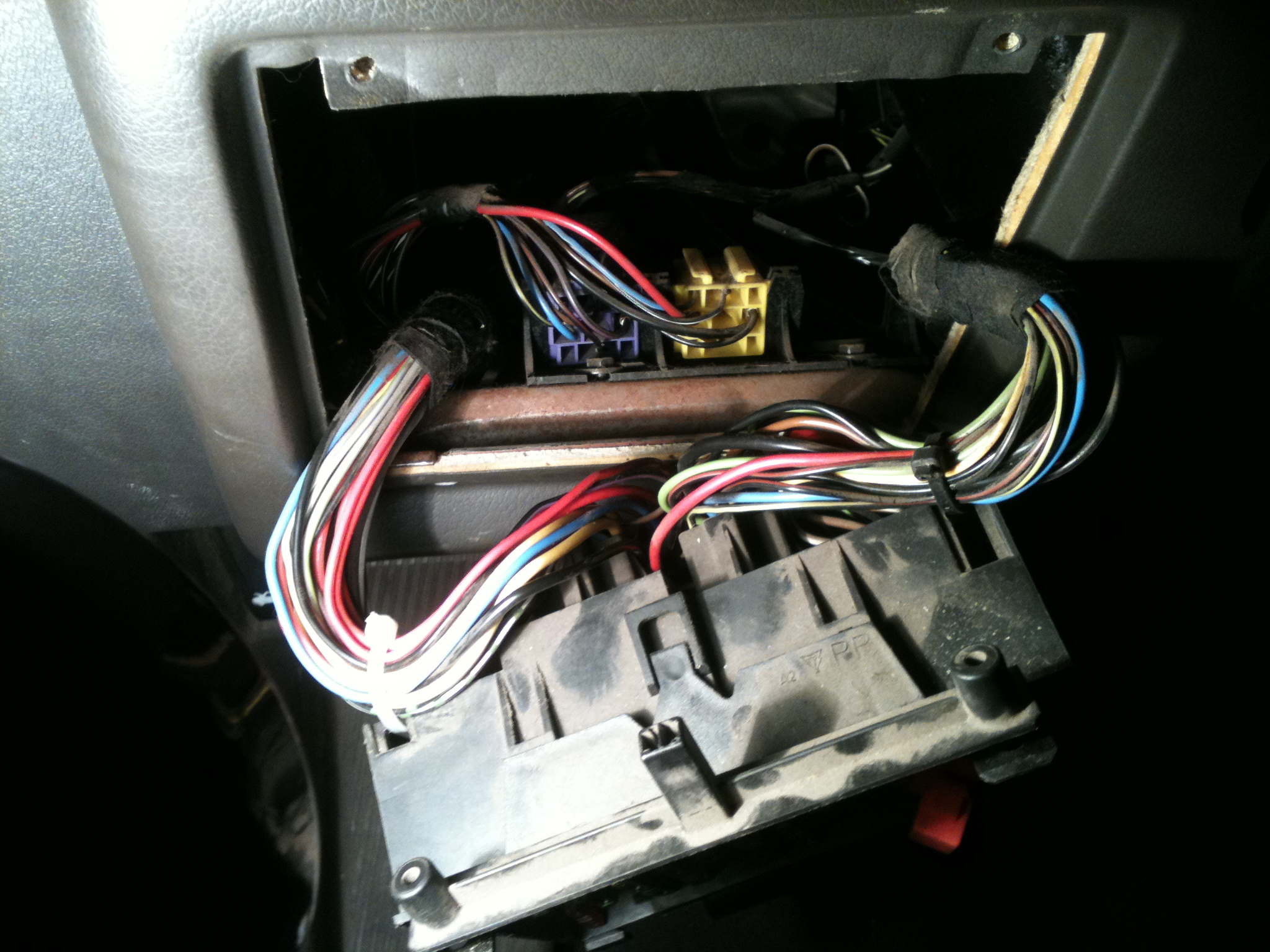

Доброго времени суток,подскажите по релюхам,что за релюхи стоят за блоком предохранителей? blink.gif Там два посадочных гнезда,одна релюха у меня есть вторая отсутствует.Проблема в том что хочу починить обогрев заднего стекла,прочитал тут на форуме что их должно стоять там две excl.gif и одна из них на обогрев как раз если да то которая?(Двигатель 2,0I C20NE без кондера. Да присутствует релюха в сереневом посадочном гнезде.что слева.Зарание спасибо,мужики выручайте!
Все спасибо за помощь!Гнездо желтого цвета действительно идет на обогрев заднего стекла и зеркал!Был на разборке лично смотрел две Омежки, но правда после рейстайлинговые в обоих в этом месте стоят только по одному реле и гнезду,наверное что то современем изменили в проводке.Вообщем снял я релюху с одной из них по количеству контактов подошла и постаил в желтый разьем и все заработало flag.gif и на зеркала обогрев и на стекло к стати оказывается когда работет обогрев возле джойстика зеркал горит зеленный диот.Да еще момент кнопка включения обогрева на центральной тарпеде работает как обычный выключатель blink.gif нажал обогрев пошол, нажал еше раз отключил, я так понял не надо ждать пока само отключется через 10-15 минут

Так стремно ставить не зная что за разьемы,хочется узнать вначале что за релюхи

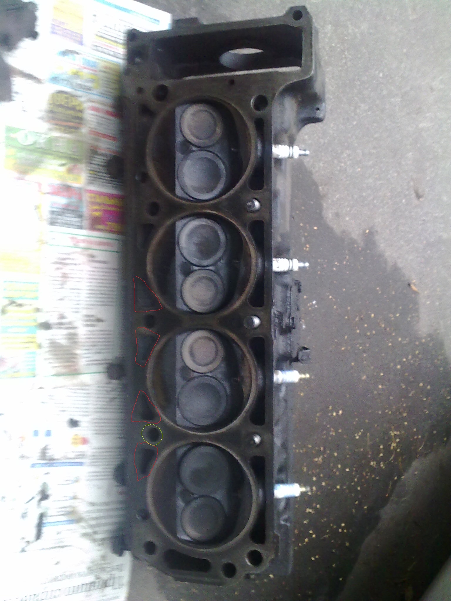

народ, то ли я туплю то ли что.. вот фотка мой гбц ц24не.
вопрос по прокладке, снял старую прокладку, смотрел, и на новой то же самое, нет вырезов под рубашку охлаждения. то что на фотке я обвел красным, в обеих прокладках они отсутствуют. или это и голова не ц24? я в ужасе и в конец запутался уже..
как тогда мотор вообще работал непонимаю

Цитата(Reset @ 7.11.2012, 18:25) Просмотр сообщения
лишнюю тему не делаю, спрашиваю тут.
1. на блоке то есть ответные отверстия?
2. ну и номер на голове есть, бьется точно, какая голова с какого двигла.
3. ну и сам блок тоже с номером - его тоже можно пробовать пробить.
в фишку с желтым корпусом вставляется реле обогрева заднего стекла
ну номера тут особо не при деле, гляну конешн. ну блок точно ц24, вот спрашиваю, может какие-то головы были разные?, или кто просто сталкивался именно с такой проблемой.
кто в курсе, подскажите мне пожалуйста.
а есть какие-то заметные и существенные отличия этого мотора для фронтеры и омеги?или идентичны?

#1059 AFIAS
AFIAS
  • Cообщений: 93
  • Автомобиль: Opel Omega C 20 NE
Отправлено 07 Ноябрь 2012 - 20:38
blink.gif это точно?А какое оно на сколько ампер?Оно идет только на обогрев заднего стекла или еще какието функции под него подведены? ai.gif
Цитата(karpa13a @ 7.11.2012, 15:33) Просмотр сообщения
если это обогрев заднего стекла, то там должна быть, имхо, релюшка со временем на 10минут. что бы само отключалось.

Цитата(AFIAS @ 7.11.2012, 23:38) Просмотр сообщения
в екзисте по номеру опеля 12 38 554
показать на схеме и дальше уже их там несколько вариаций.
на предмет чем можно заменить - не подскажу.
